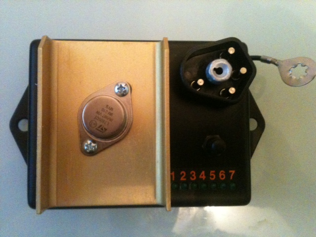

Voila il est arrivé tout à l heure, livré par mon Facteur :lol:
Très pro et rapide ce RT garage... juste 15 dolls de frais de port, et pas de taxes!
En ce qui concerne le gain de conso, si il doit venir de quelque part, ça viendra de la... bien meilleur explosion, donc forcement meilleur rendement...
Les lifters fonctionnant bien et plus précis, ça devrait y jouer aussi.
Les Rhoad lifters revendiquent un gain de conso... Image

Pour l'histoire des lifters qui se vident plus vite cela n'aurait pas tendance à faire claquer plus la distrib ?
Sur le plan technique je ne te cache pas que j'aurais besoin d'en apprendre un peut sur le machin .....

Donne nous vite tes impressions avec ce boîtier, car je crois qu'on est plusieurs à être intéressés par ce truc;) .

Tof écrit:
[cela n'aurait pas tendance à faire claquer plus la distrib ?...[/quote]
C'est une étape initiatique pour accéder au roller méca et aller voir ce qui se passe à 7000 rpm :lol:

max écrit:
Niveau puissance, faut pas compter sur des miracles, Un type avec son 69 Road Runner Hemi qui court dans la catégorie FAST a gagner 16 cv aux roues arrières sur un départ de 615 aux roues arrières. il est sous les 10, 9,98 avec des polyglass.
Non, à priori, meilleur démarrage, ralentit et meilleur étincelle, meilleur réponse.
