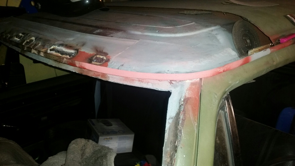

Sinon j'avais 2 heures à tuer hier du coup le côté gauche est terminé
Et je pense pas que ça reviendra de si tôt :D

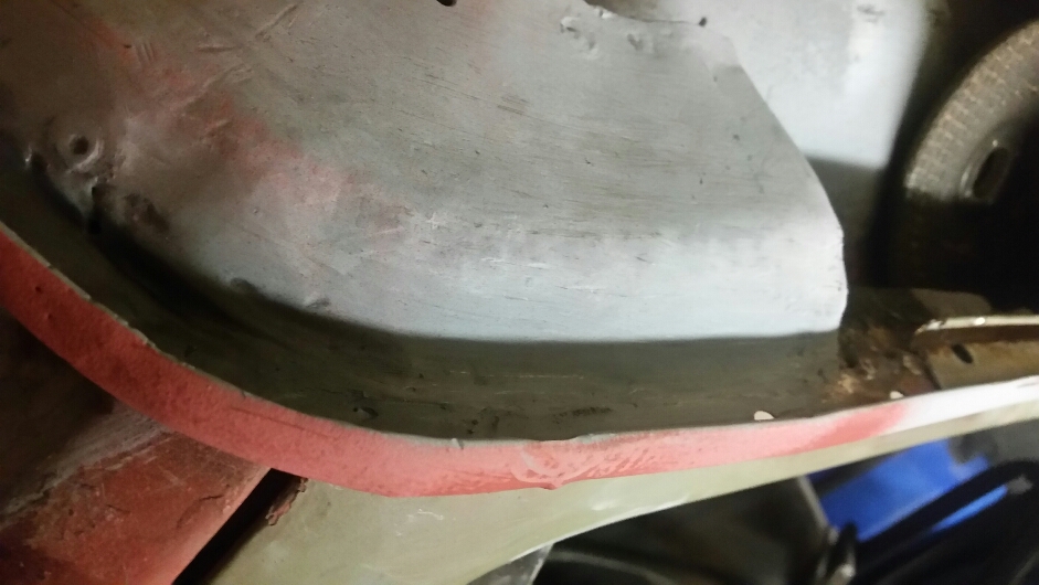

Oups désolé 2x la même :D

Et pour finir un coup d'epoxy ?

Le gris est un après restom au zinc spécial soudure
Pour l'isolation j'avoue que j'y avais pensé mais le problème est que j'ai coupé le toit que de moitié et je veux pas enlever plus car après j'ai peur qu il se déforme et surtout j'ai peur d'y mettre le feu lorsque je vais ressouder..
Donc j'en sais riën :D
MessagePosté: Dim Jan 22, 2017 6:40 pm
Messages: 1031
Je ne comprends pas si vous le collez sur la tôle du plafond, donc celle sur laquelle
vous avez passé le gris, lorsque que vous allez ressouder votre toit, c'est celle dessus
et elle n'est pas en contact. Donc pas de problème avec l'isolation enfin il me semble ?
MessagePosté: Lun Jan 23, 2017 7:15 am
Messages: 508
Localisation: le havre
Celle qui est en gris actuellement est une tôle de renfort ce n'est pas la tôle supérieure il y a encore celle du toit suis vient dessus
C'est pour ça que tout corrode car il y a beaucoup de superposition de tôles non traitées
