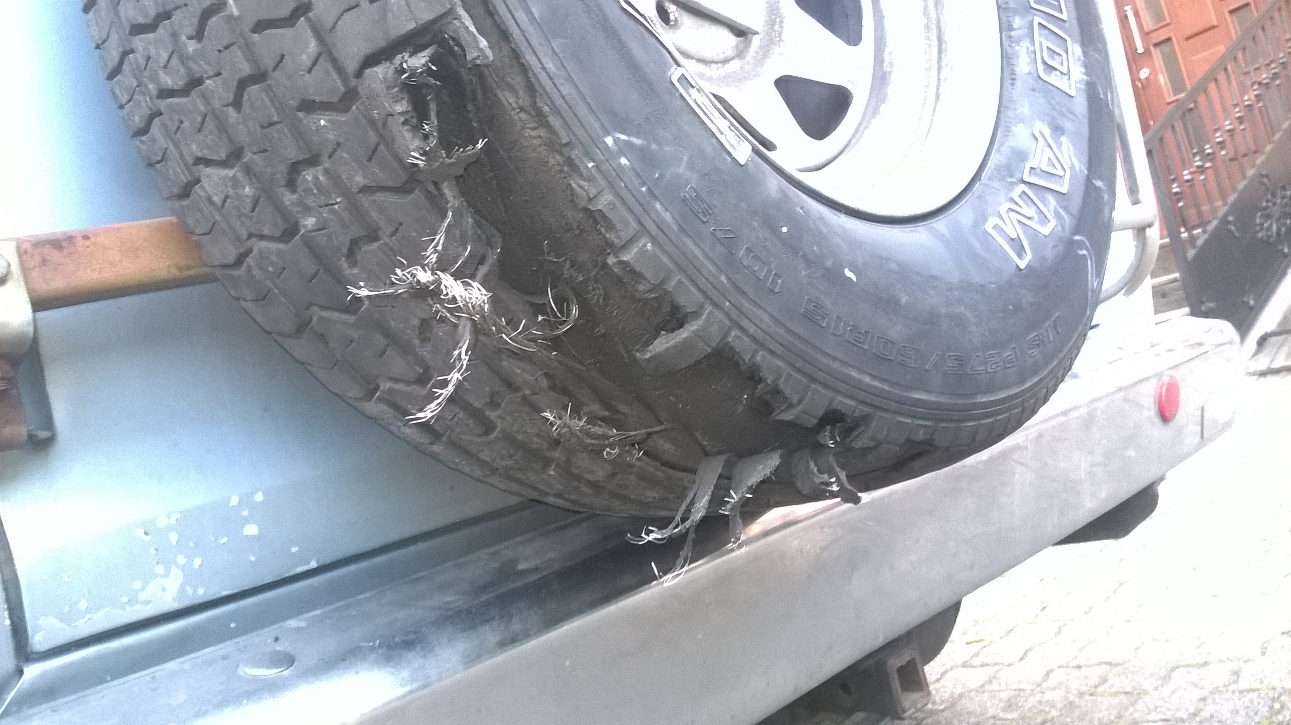

Bon sinon, j'ai testé l'éclatement d'un pneu sur l'autoroute hier soir :
WP_20160508_20_11_46_Pro.jpg [ 860.66 Kio | Vu 3548 fois ]
Arrière gauche, sûrement un pneu trop vieux ou/et crevaison lente.
Plus de peur que de mal, j'ai entendu le bruit la bande de roulement qui tapait sur le passage de roue avant de sentir la vibration du pneu crevé,
rien de bien méchant au niveau tenu de route lol
La change que ça arrive juste au niveau d'une entrée de service, j'ai pu changé ma roue tranquille ;)
