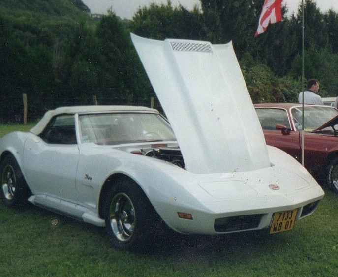

Non ,c était juste pour faire un peu d humour.Comme tout le monde,j aime bien faire les choses par moi-même.
J avais restauré une corvette 73 par le passé.La coque est entièrement en polyester sur ces autos hormis la baie de pare-brise en métal,les ints de portes et quelques bricoles.
Ne voulant pas emmener la coque nue chez le sableur pour si peux.Un pote maçon m avait prêté sa sableuse avec le bon gros compresseur de chantier qui va avec.
Une fois le matos prêt dans le garage.Lampe de mineur fixée sur le casque ,torche à la main et zou c est parti pour un sablage d enfer.
Ah ça dépote mais ou bout d un quart d heure c était "tempête du désert". Je voie plus rien à deux mètres,les néons ont grillés les uns après les autres et 10 cms de sable recouvrent tout le garage.
Mais bon,le boulot était fait et j en garde un bon souvenir. :lol:
