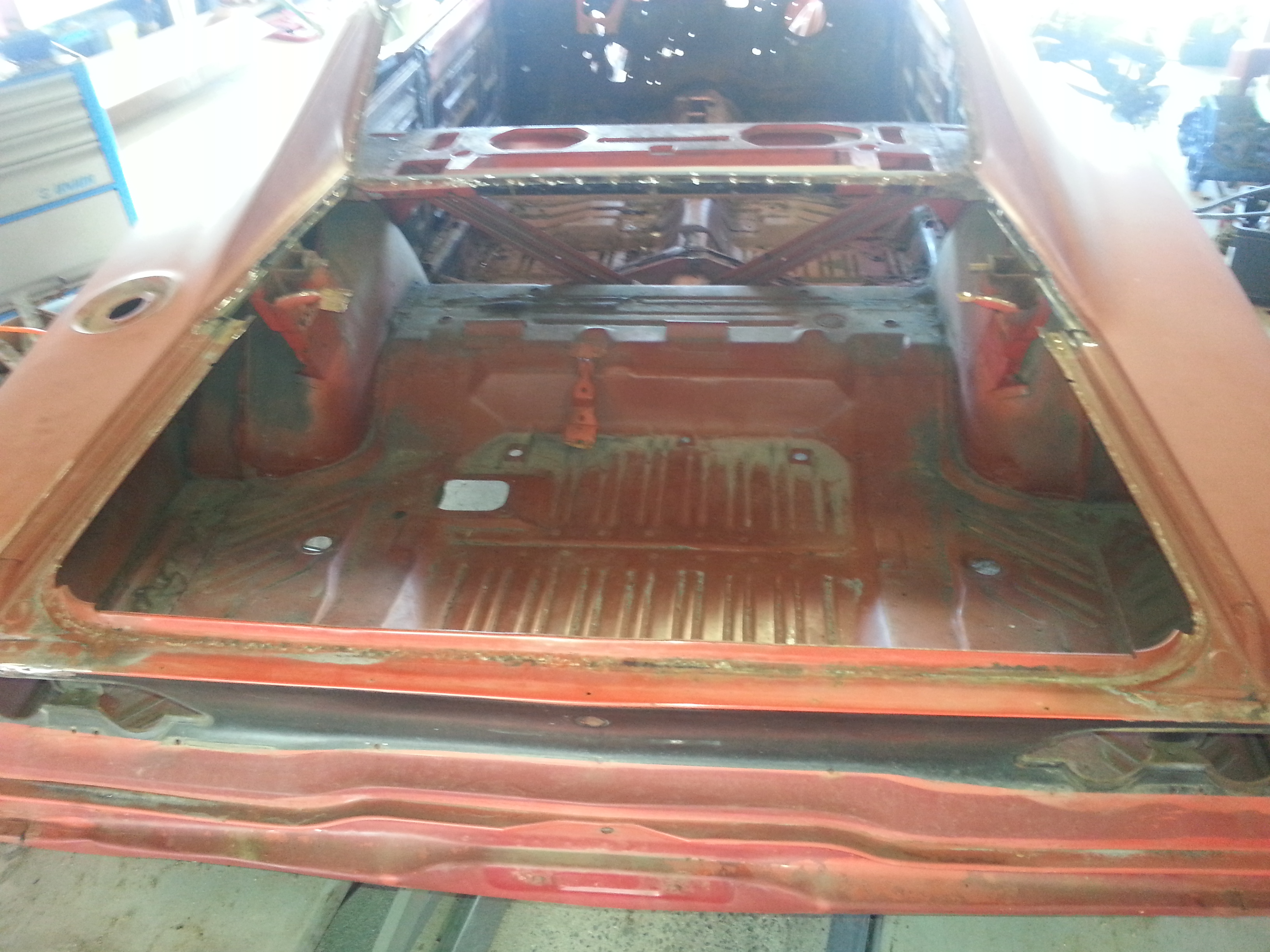

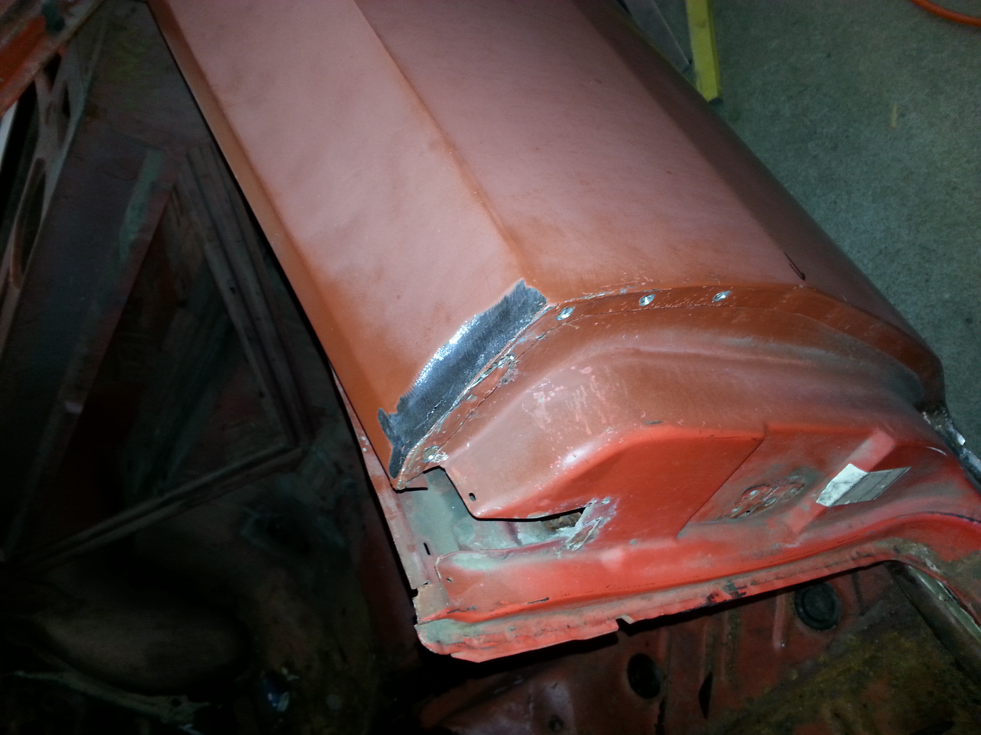

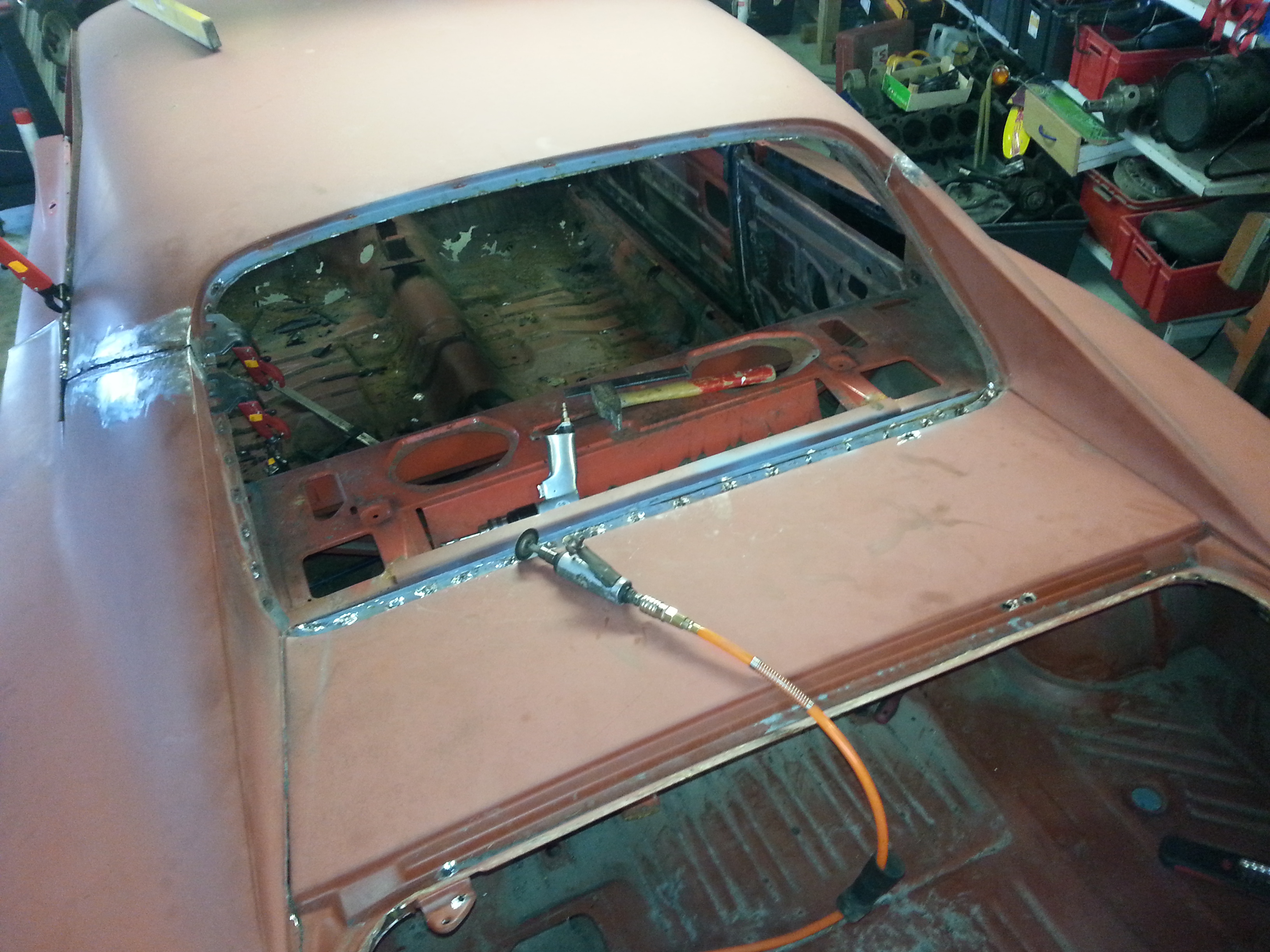

pour résumer la situation, cette voiture a été "bricolé" par un pseudo carrossier aux US. Les ailes arrières, le plancher de coffre, la plage arrière et le pavillon ont été remplacés mais les ajustage sont catastrophiques!
Donc il faut tout reprendre. Déssouder les ailes au niveau de la jonction avec le pavillon, aussi au niveau de la lunette arrière et des portes avant. Dépointer et déposer entièrement la plage arrière.
20170518_090155.jpg [ 1.77 Mio | Vu 1693 fois ]
20170518_152519.jpg [ 2.12 Mio | Vu 1693 fois ]
20170520_092237.jpg [ 1.95 Mio | Vu 1693 fois ]

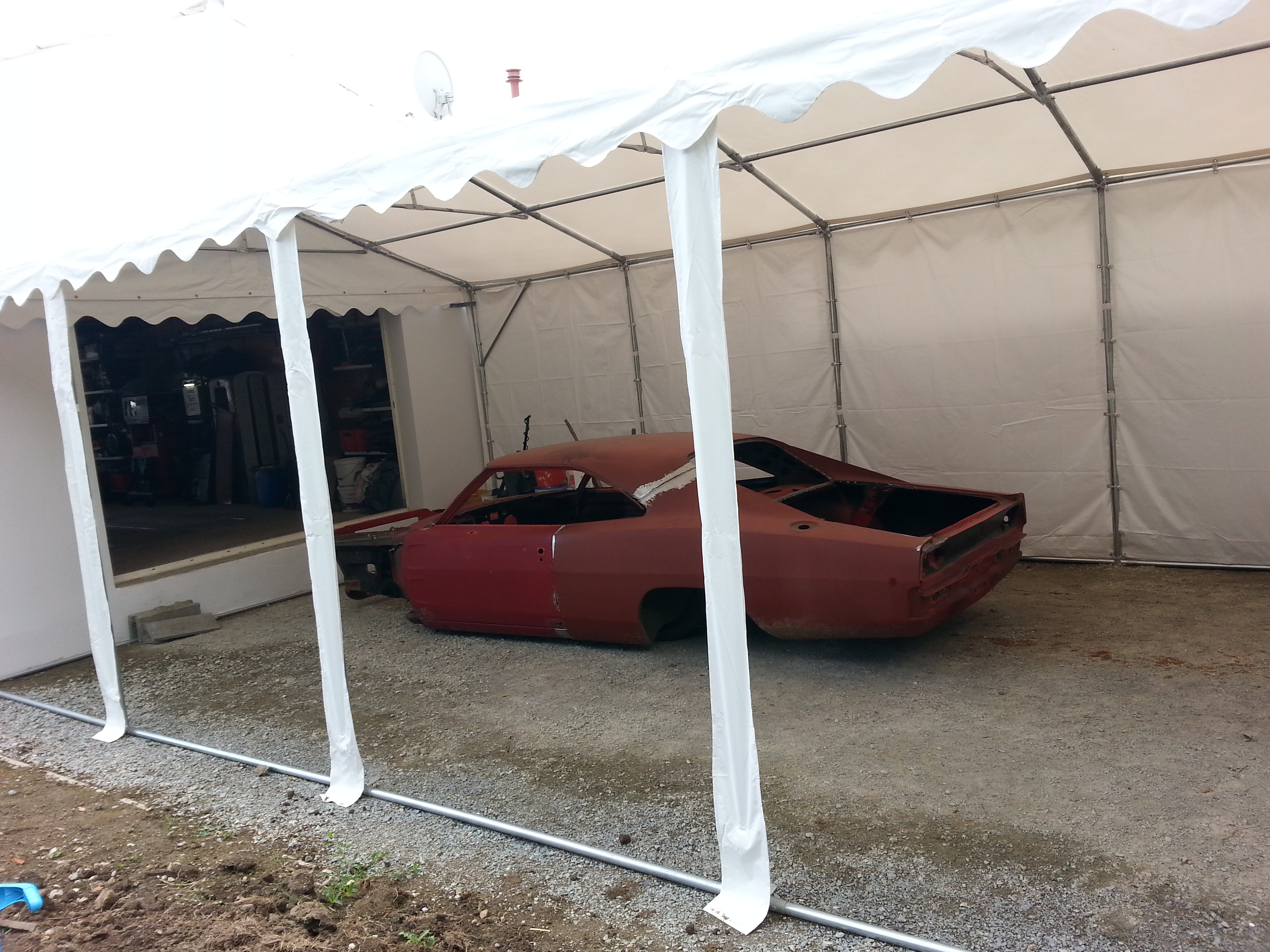

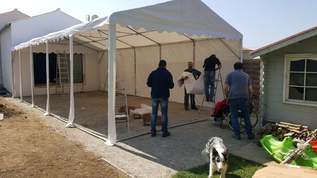

Afin de ne pas pourrir tout mon garage avec les travaux se meulage, sablage et peinture, mes beauf' des potes et moi avons installé une tente de stockage à l’arrière du garage. Ce week-end, on a déplacé la caisse dedans et la semaine prochaine on la monte sur une rôtissoire.

MessagePosté: Dim Mai 21, 2017 1:18 pm
En voila une idée qu'elle est bonne une chargeuse à la rotissoire :mrgreen: :mrgreen: tu vas la preparer à quelle sauce? :dance: :mrgreen: :whistle: :whistle:
MessagePosté: Dim Mai 21, 2017 2:31 pm
tu pars sur une réno complète d’après ce que je vois avec tout ce bidouillage des tôles?
MessagePosté: Dim Mai 21, 2017 4:18 pm
Bravo :clap: :clap: :clap: c'est rare de voir les gars se lancer dans un gros chantier comme cela. :whistle:
MessagePosté: Dim Mai 21, 2017 7:53 pm
Bon courage
MessagePosté: Dim Mai 21, 2017 8:25 pm
merci les gars; ça va le faire!
y a pas le choix, il faut qu'elle roule fin août. :?
