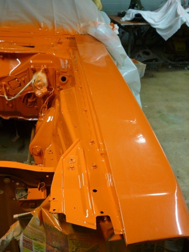

Bon, la différence de ton entre compartiment moteur et carrosserie me démangeait tellement que je suis allé acheter 500ml de RAL3020, un rouge tendant très légèrement vers le bordeaux genre ferrari des 70's. Ensuite petit à petit je l'y ai mélangée à l'orange que j'avais jusqu'a obtention d'un orange le plus proche possible de l'extérieur de la carrosserie. Au final dans +-600ml d'orange j'ai rajouté pas loin de 250ml de rouge.
... Puis j'ai RE caché tout le bordel, RE dépoussiéré un max autour de la voiture, cette fois ci j'ai mouillé le sol aussi et j'ai appliqué une couche la plus couvrante mais la moins épaisse possible (le monde révé en somme) partout.
Voici le résultat avant/après:
Hier:
Aujourd'hui:
avec flash:
C'est toujours un rien plus clair, mais le rouge devrait foncer en séchant. Pas facile de vous le montrer sur photo, mais maintenant c'est vraiment très proche.
.... LA, je suis content. :) Même si je déteste la poussière encore plus que la politique Française. :whistle:

C'est vrai qu'on voit la différence de ton sur les photos d'avant, mais faut le savoir quand meme !
je sais pourquoi t'es allé jusque la, il n'y avait vraiment que toi qui l'aurait vu :D

Non à la lumière du jour la différence était flagrante, je te l'assure. Maintenant c'est bien. :)

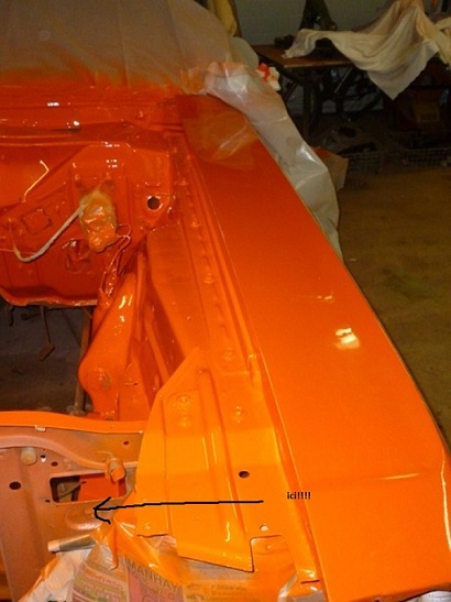

Moi ,histoire de jouer les casses pieds.....c est manque de peinture ici qui me gène le plus !!!!:dry:
MessagePosté: Mer Mai 02, 2012 11:17 pm
Vlà que j arrive pas a remettre la même photo !!!!!:whistle:
MessagePosté: Mer Mai 02, 2012 11:20 pm
Bon ......:angry: j essaie à nouveau et si ça marche pas ,ça voudra dire qu il fallait que je ferme ma gu.... !!! Image
