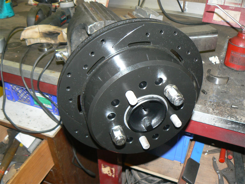

Avec la photo c'est mieux... Image

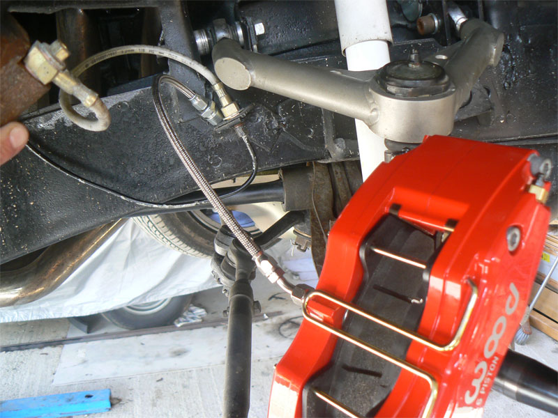

Puis fabrication d'un flexible avia, j'ai opté pour un raccord à 45°, au passage javais oublié la merde que c'est de fabriquer ces flexibles en 3AN :S :angry:
Voilà le flexible monté à blanc Image
MessagePosté: Mer Mai 07, 2014 6:49 pm
Ça donne bien ! ;) continue les photos !!!! :whistle:

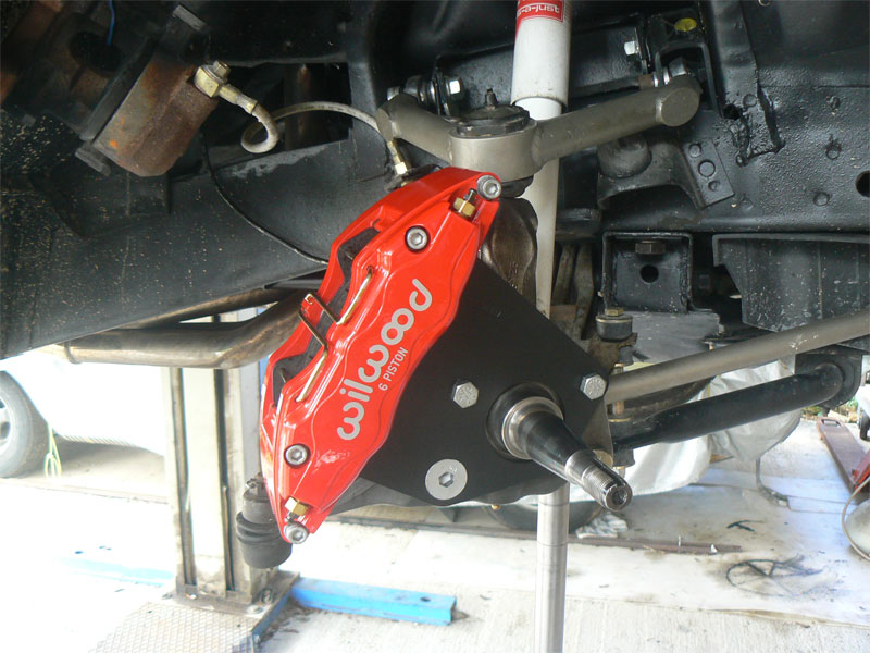

MessagePosté: Jeu Mai 08, 2014 10:26 am
Messages: 1037
Du Wilwood mon rêve, tu as bien de la chance!!!
Par contre revois ton vendeur, car y'a une faute sur les étriers.

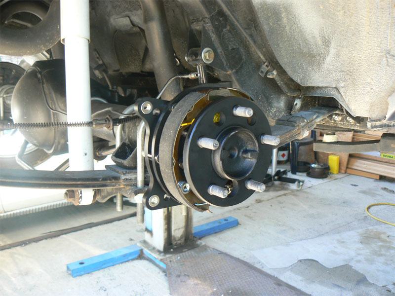

J'ai continué les travaux sur la barracuda, comme l'avant c'est OK, j'attaque l'arrière...démontage des freins arrières et de l'arbre de roue coté passager, le kit wilwood nécessite le remplacement des roulements extérieurs d'origine par des roulements "green bearing", je massacre donc la bague de maintien puis le roulement à la disqueuse, au passage j'ai vu que les roulements avaient déjà été changés (traces de meulage sur l'arbre). Image

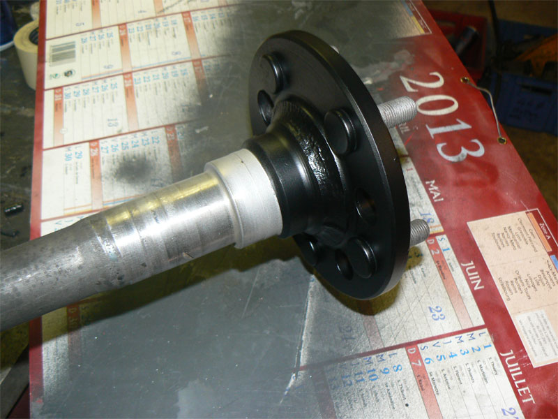

Une fois le roulement extrait, j'ai microbillé l'arbre et lui ai refait une p"tite cure de jouvence :lol: Image

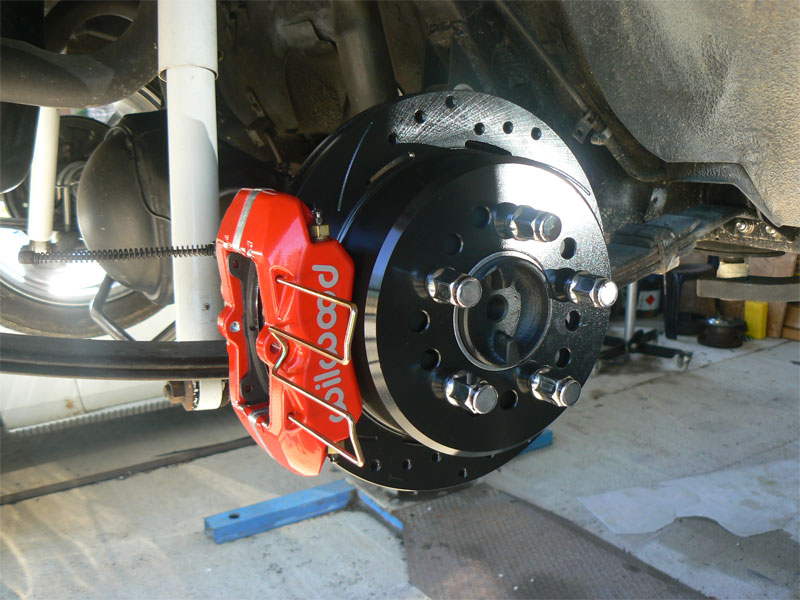

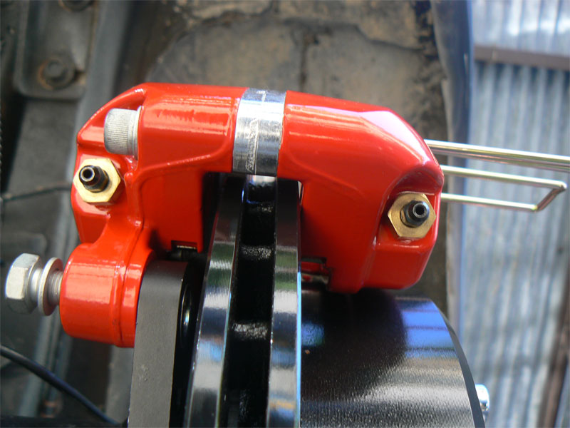

Montage du disque et de l'étrier, ça commence à ressembler à quelque chose :P Image
MessagePosté: Sam Mai 17, 2014 5:43 pm
Vérification du centrage de l'étrier sur le disque, et la c'est le drame :S :S :S , l'étrier n'est pas centré, il demande à aller coté extérieur et pour ça il va falloir modifier l'interface support d'étrier :( , va falloir que je joue de la fraiseuse pour enlever 3 33 dépaisseur, mais rien de trop grave, juste de l'ajustage :P

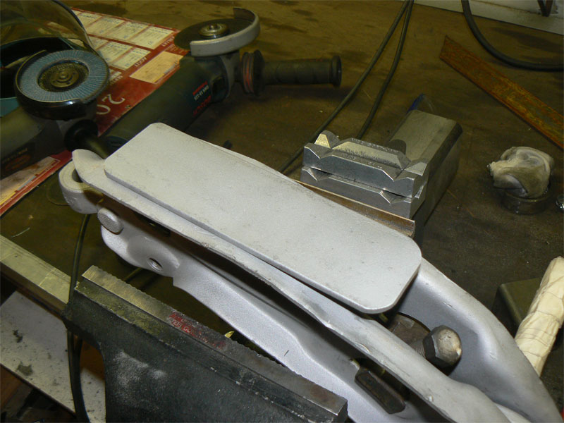

Du coup comme je suis un peu à l'arrêt de partout, j'ai décidé de terminer enfin le train avant, il me restait depuis longtemps à renforcer les bras de suspension inférieurs, j'avais un peu mis ça de coté et c'est les seules pièces qui n'étaient pas refaites, donc voilà qui est en passe d'être résolu, tout d'abord démontage puis brossage et enfin microbillage du bras coté passager, ça commence à ressembler à quelque chose :P Image
MessagePosté: Sam Mai 17, 2014 5:50 pm
ensuite préparation de la tôle de renfort, j'ai tapé dans du plat de 50 x 5 et j'ai décidé de ne renforcer que la partie extérieure du bras car la forme et l'espace des deux tôles vers le pivot rendent l'ensemble très rigide ;) Image
