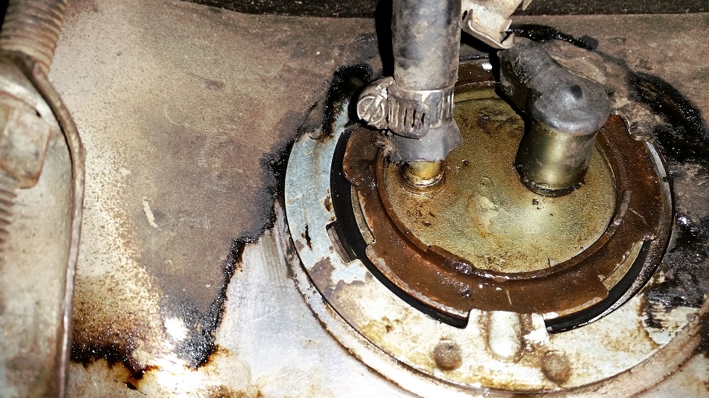

salut les moceurs, préparant mon déplacement chez un moceur en vu de poser mon kit PST du train AV, j'ai donc fait le plein de ma bagnole, et surprise ce matin il y a une fuite:blush:
faut dire que jusqu'à maintenant je n'y avait jamais mis le plein....
après investigation je me suis mis sous le reservoir pensant qu'une durite était défectueuse sans trop y croire car je n'avais jamais eu de fuite d'essence et voilà ce que j'ai trouvé:blush:

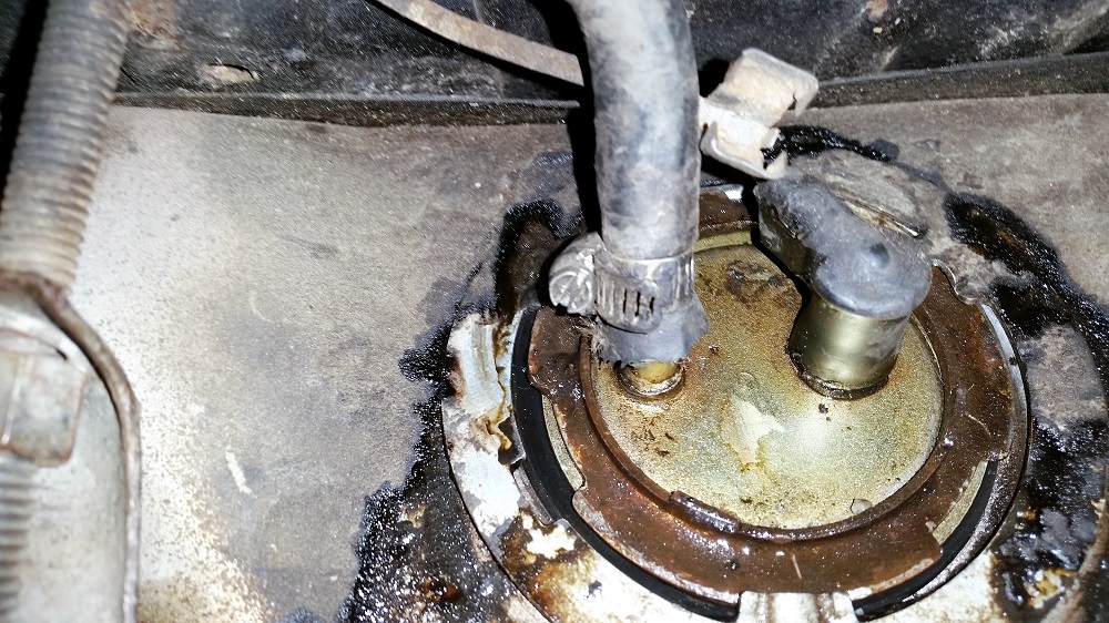

une autre une fois la piece en cause essuyé en partie tout en me prenant des gouttes d'essence dans la gu....
 Sujet du message: Re:Ma Road runner 69 383
MessagePosté: Jeu Aoû 27, 2015 8:12 am
quelqu'un pourrait me dire si il y a un joint a ce niveau? si c'est facile a changer? et les précautions éventuelles à prendre?
merci d'avance;)

:huh: c'est pas censé être au dessus ça ?
MessagePosté: Jeu Aoû 27, 2015 8:14 am
sur ma caisse c'est sur la face AV du reservoir (sens de marche)
MessagePosté: Jeu Aoû 27, 2015 8:15 am
sur la NY j'ai ça au dessus moi.
MessagePosté: Jeu Aoû 27, 2015 8:16 am
A ta place, je changerais
- Le joint
- la couplelle métalique qui retiens le joint
- la "fuel sending unit"
http://www.ebay.com/itm/STAINLESS-Mopar ... 58&vxp=mtr
et je démonterais le reservoir pour bien bosser et virer la merde dedans

merci RAF, en somme rien de bien compliqué du coup? le reservoir est tenu par des sortes de sangle à boulons donc défaire les durits et tomber le reservoir en somme?
MessagePosté: Jeu Aoû 27, 2015 8:21 am
Wouaip sage precaution que de changer tout et comme dit Raf un bon nettoyage. Sinon en dépannage remplace ton" joint fuyeur" par de la colle à pare brise...;)

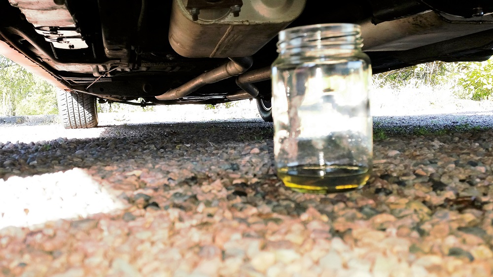

MDR ok voilà une idée de la fuite après 3/4 h

Tu peux
- Rouler avec un réservoir avec peu d'essence (et un bidon dans le coffre pour faire l'apoint
- Essayer de resserer un peu l'écrou
- NE PAS avoir l'idée de génie de mettre du silicone
Si j'étais toi, je n'essayerais pas de "bricloer" et je ferais les chose proprememnt une fois
- Commade la pièce et démonte tout
- n'essaye pas de ne "pas demonter" et de vouloir ganger du temps en ne sortant pas le réservoir, non seulement ça sera plus long et en plustu risque de faire de la merde
- quand tu remonte arrange toit pour bien refaire le lien de masse entre la jauge et la carosserie

l'ecrou c'est la bague marron que l'on voit c'est ca?
je vais commander via le lien que tu as donné et je démonterai la total pour bien travailler;)
