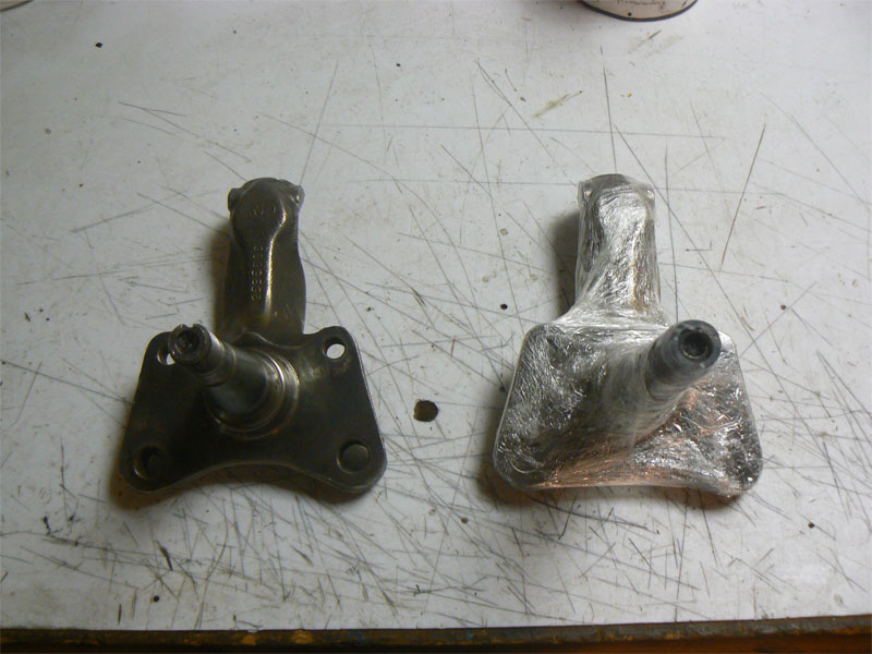

Tout d'abord, réception des fusées Ebody / Bbody pour freins à tambours d'origine, le kit Wilwood est un kit de conversion et les fusées montées sur l'auto sont pour freins à disques (gros roulements), Jipé m'a sauvé la vie en me "vendant" (plus données que vendues ;) ) ses vieilles fusées..., Ce type est un grand malade :blink: , les fusées sont comme neuves, emballées dans du film alimentaire les embouts filetés protégés par du thermorectractable, ect...brfes la grande classe :woohoo: :woohoo: :woohoo: Image

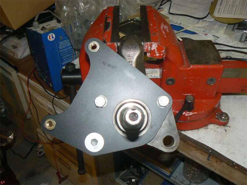

Montage à blanc du kit : la plaque support d'étrier Image

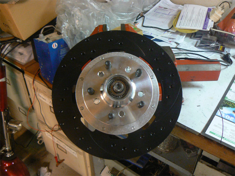

puis le disque de freins sur son bol Image

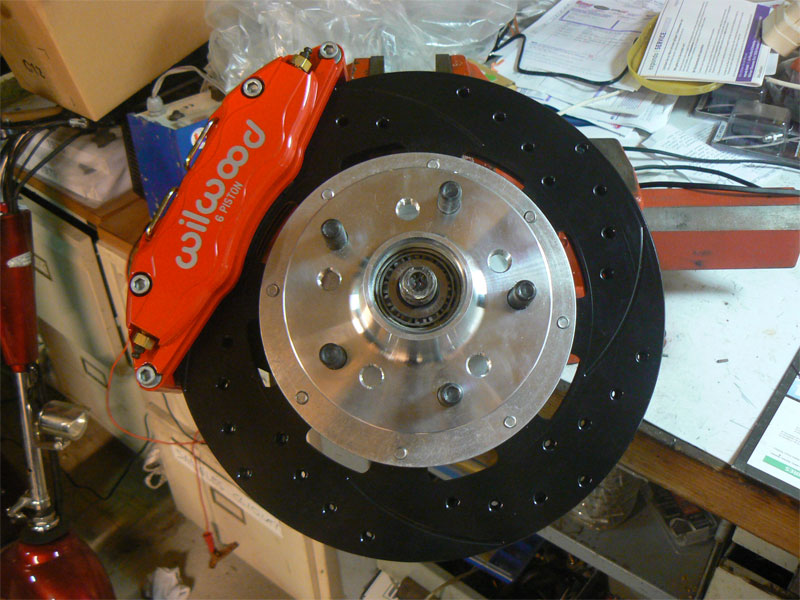

Puis montage de l'étrier, j'usinerai des entretoises alu pour remplacer l'empilage de rondelles qui règlent la cote de centrage de l'étrier sur le disque Image

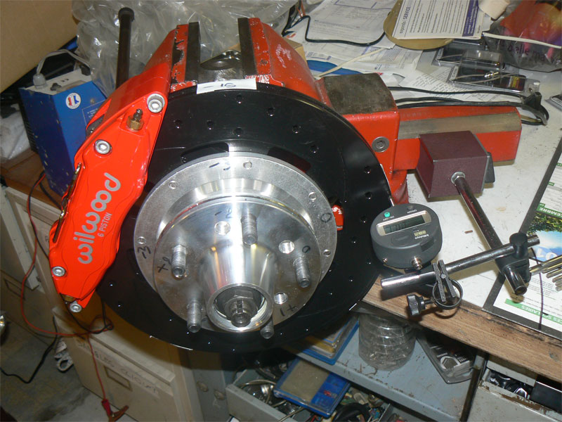

Serrage des roulements et contrôle du voile du disque par rapport à la fusée, bon, c'est un poil la cata :S , 2 dixièmes de voiles, va falloir jouer du clinquant pour régler tout ça ;) apparemment le voile est relativement homogène sauf à un endroit, le défaut semble venir de l'usinage du bol qui présente un voile de 5 centièmes, pas grand chose en soit, mais quand on empile les pièces de plus gros diamètre ça finit par faire beaucoup... Image

Je vais poser du clinquant entre l'interface et le disque de frein pour ré-aligner le disque, long et chiant mais ça marche, je l'ai fait sur mes disques de 14" pour la bel air, j'ai 2 centièmes de voile sur un diamètre de 355 mm ;)
ce qui est normalement "normal"
