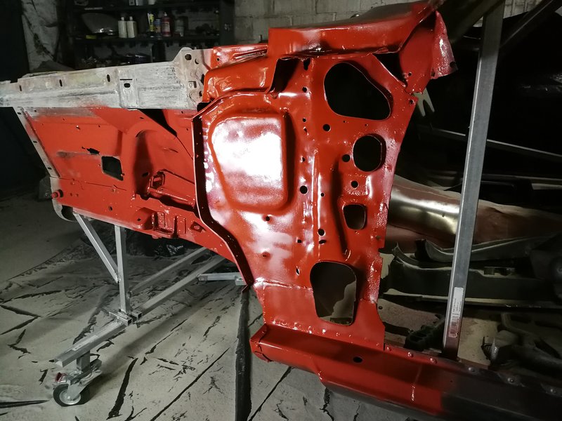

On recommence en douceur avec le sablage et traitement provisoire de l'intérieur de l'aile avant epoxy :)
Je suis tombé à cours de sable, je vais ller fire mes provisions :lol:
IMG_20181129_160756.jpg [ 2.53 Mio | Vu 6090 fois ]
IMG_20181129_160801.jpg [ 2.99 Mio | Vu 6090 fois ]
IMG_20181130_095655.jpg [ 3.71 Mio | Vu 6090 fois ]
IMG_20181130_095702.jpg [ 3.12 Mio | Vu 6090 fois ]

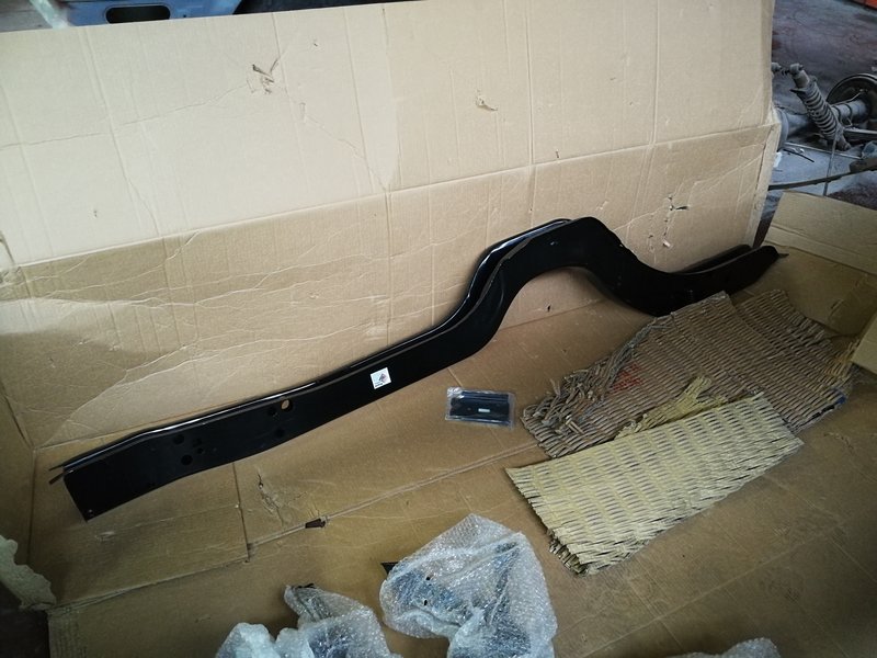

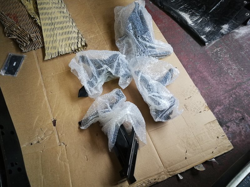

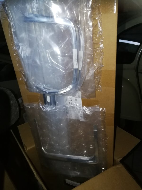

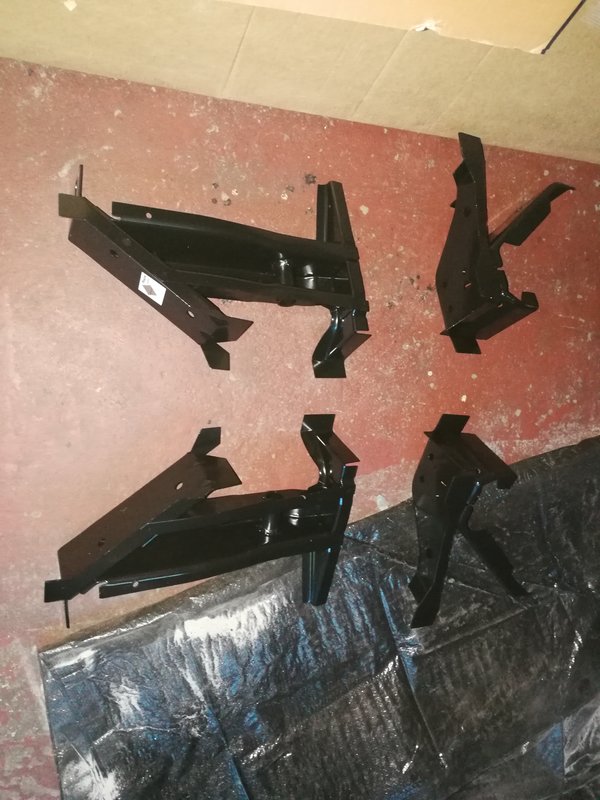

Le Longeron est arrivé à bon port :D mais je viens de réaliser que j'ai commandé les supports de lames de ressorts en double ! Bête que je suis :roll:
Si mes doubles intéresse quelqu'un j'en ai !

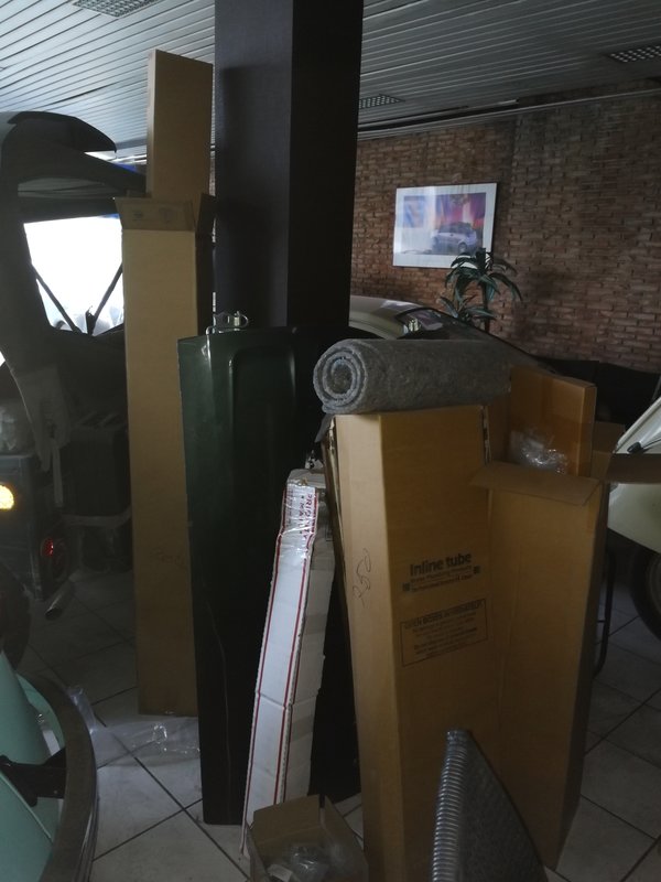

Et j'ai aussi de la fois précédente tout les chromes de calandre, chromes de pare brise avant et arrière, tout les clips et visserie de toute la voiture, isolation toit et plancher, boulonnerie moteur, tuyaux de frein complet, joint complet de portes et fenêtres, kit isolation de boîtier de chauffage, De quoi faire :lol:
IMG_20181203_090335.jpg [ 3.14 Mio | Vu 5996 fois ]
IMG_20181203_090331.jpg [ 3.88 Mio | Vu 5996 fois ]
Les fameux double que j'ai pris séparément :roll:
IMG_20181203_085045.jpg [ 3.21 Mio | Vu 5996 fois ]
Je range comme je peux :lol:

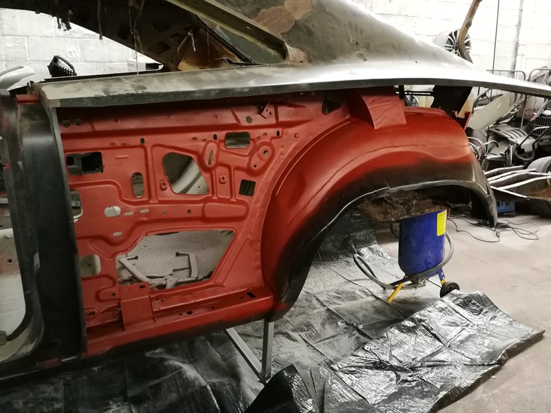

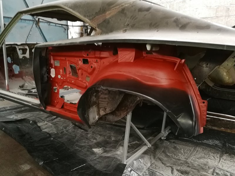

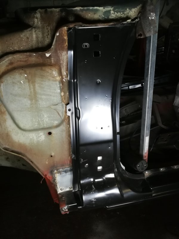

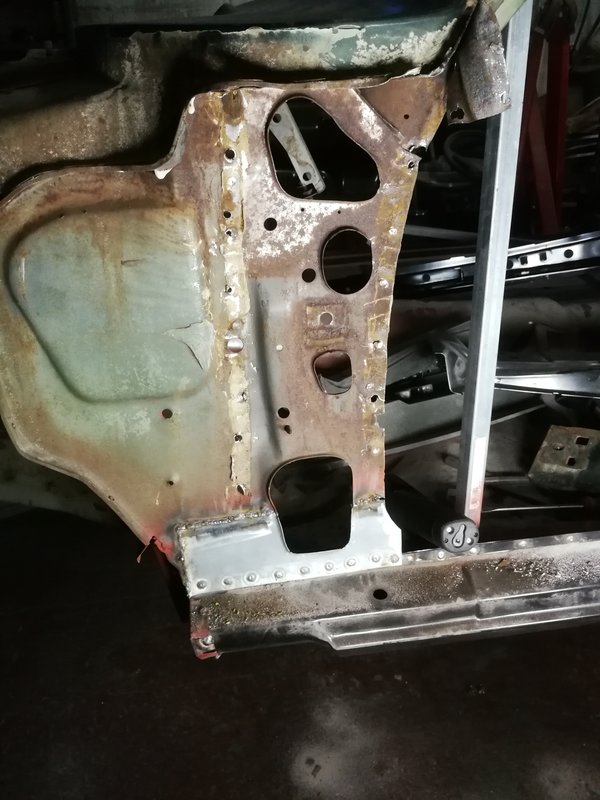

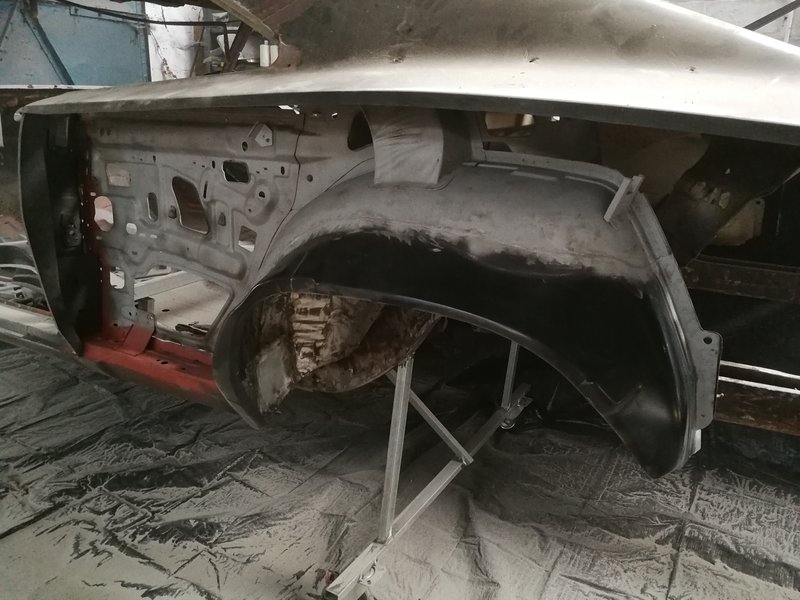

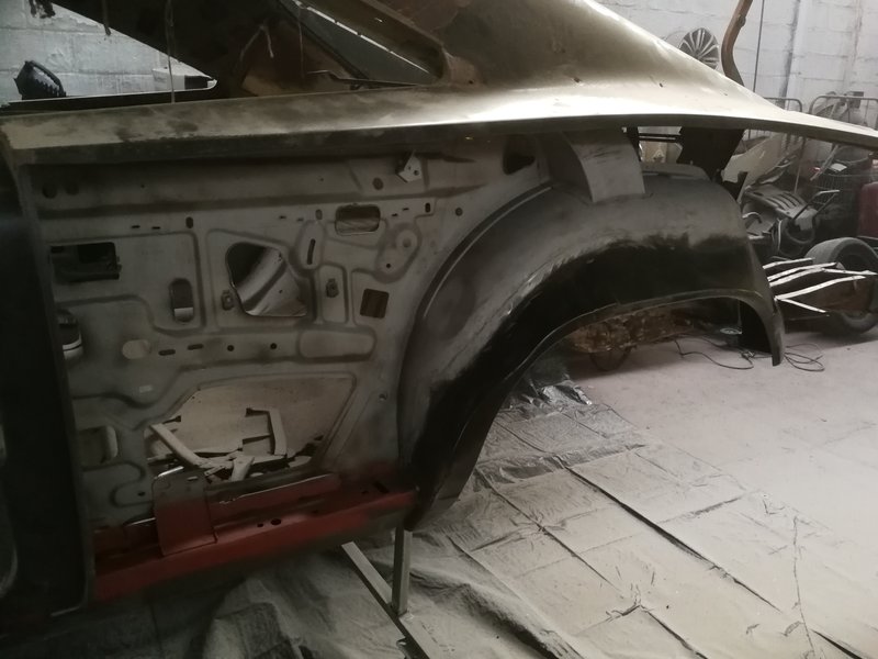

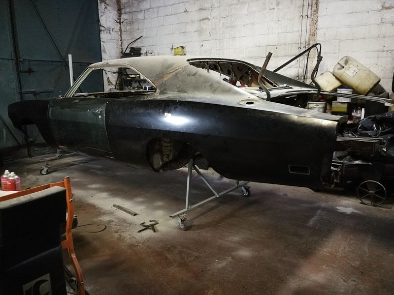

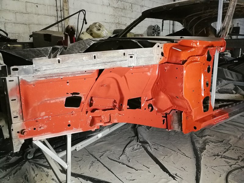

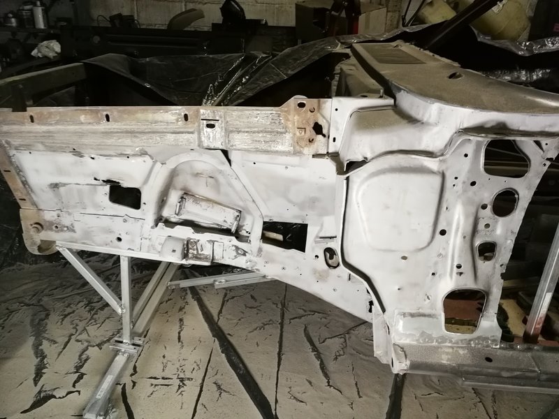

On continue, dépointage du reste du montant avant gauche et séance sablage de la contre aile :) j'ai encore du goudron mais j'ai traité ce que j'avais déjà sablé, j'enlèverai le reste la fois prochaine, le sablage c'est pas mon truc :lol:
IMG_20181206_163128.jpg [ 2.86 Mio | Vu 5957 fois ]
IMG_20181206_163911.jpg [ 2.5 Mio | Vu 5957 fois ]
IMG_20181206_163917.jpg [ 2.22 Mio | Vu 5957 fois ]
IMG_20181206_165451.jpg [ 2.06 Mio | Vu 5957 fois ]
Voilà sablé ! :D
IMG_20181207_175529.jpg [ 3.49 Mio | Vu 5957 fois ]
IMG_20181207_175537.jpg [ 3.44 Mio | Vu 5957 fois ]
IMG_20181207_180239.jpg [ 3.89 Mio | Vu 5957 fois ]
IMG_20181207_180245.jpg [ 2.92 Mio | Vu 5957 fois ]

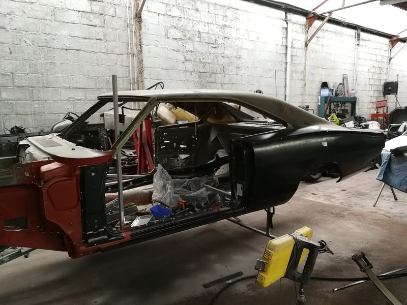

Demain c'est prestation du montant avant et arrière, ajustage avec la portière et l'aile arrière pour que tout tombe pile poile avant de souder :)

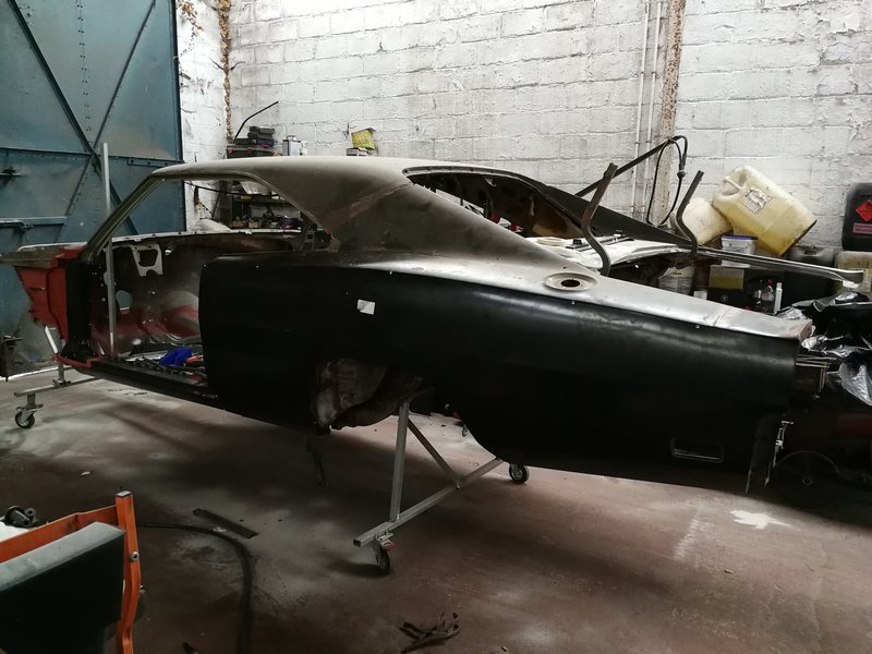

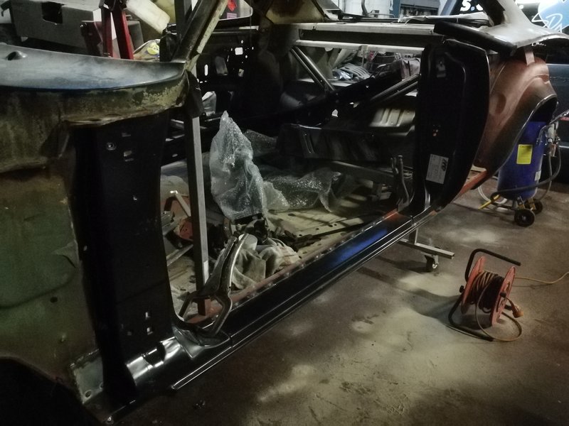

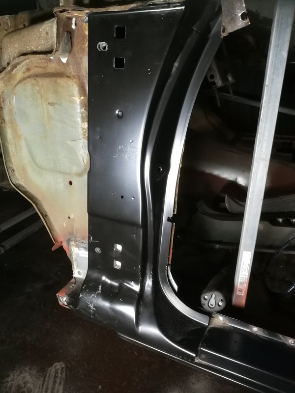

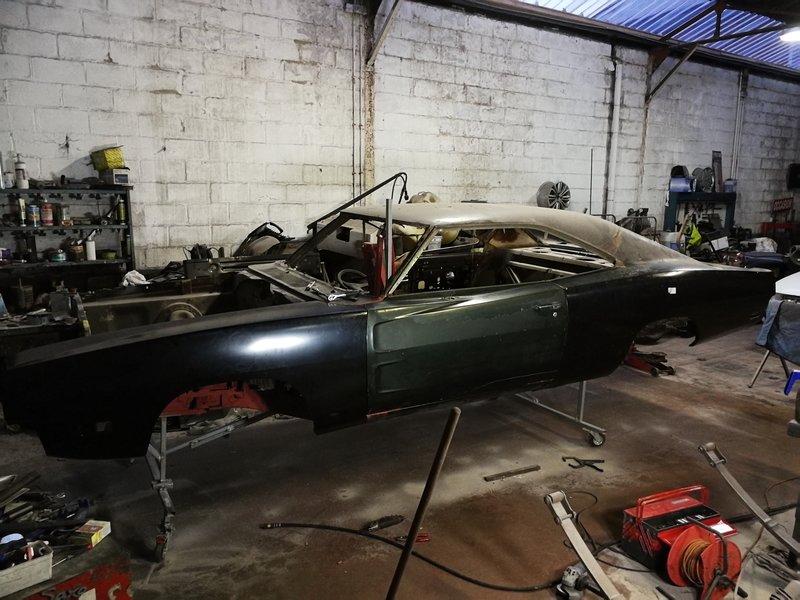

Aujourd'hui, j'ai ajusté le montant avant et arrière de la portière avec des visses avant de pointé.
J'ai aussi ajusté l'aile avant et l'aile arrière pour ajuster la portière, tout soit mis à sa place :)
IMG_20181208_140840.jpg [ 3.13 Mio | Vu 5886 fois ]
IMG_20181208_140823.jpg [ 2.92 Mio | Vu 5886 fois ]
IMG_20181208_164518.jpg [ 3.23 Mio | Vu 5886 fois ]
IMG_20181208_164504.jpg [ 2.94 Mio | Vu 5886 fois ]
Ça m'a pris l'après midi pour tout ajuster mais c'est impaccable, ce n'était jamais assez bien à mon goût :violin:
