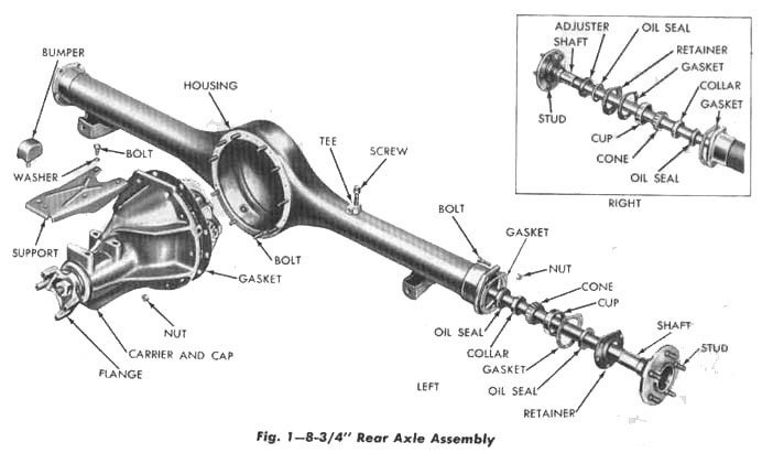

Tu peux voir ici le montage complet d'un 8 3/4
Et on y voit les roulement conique a remplacer par les green bearing

nikel;) mais ca a l'air chiant a virer ces trucs, et pour la mise en place des nouveaux il faut une presse?
 Sujet du message: Re:Ma Road runner 69 383
MessagePosté: Sam Aoû 01, 2015 11:28 am
Le plus chiant c'est de démonter les anciens roulements et bagues de maintien :angry: , pour le remontage des nouveau roulements, il ne faut pas forcément une presse mais ça aide bien, un bon tube du bon diamètre et de la bonne longueur, un bon marteau bien lourd et ça le fait aussi ;)

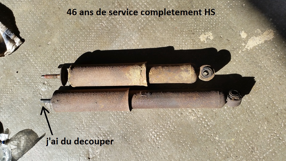

les "old school spirit " ( vesoul 70) mais bon comme notre sortie à été annulé, je me suis enquillé la pose de mes nouveaux amortisseurs avant.
je pensais en chier plus que ca vu l'état, mais pas trop grippé. sauf un coté conducteur la vis dans le compartiment moteur était dans un sale état.
j'en ai chier :P après avoir dévissé presque 1cm bloqué vis complétement bouffé, je n'ai pas eu d'autre solution que d'y aller à la lame de scie....
et pour facilité la chose tout ca juste en dessous du MC donc pas de place:side:
mais bon j'y suis arrivé :P

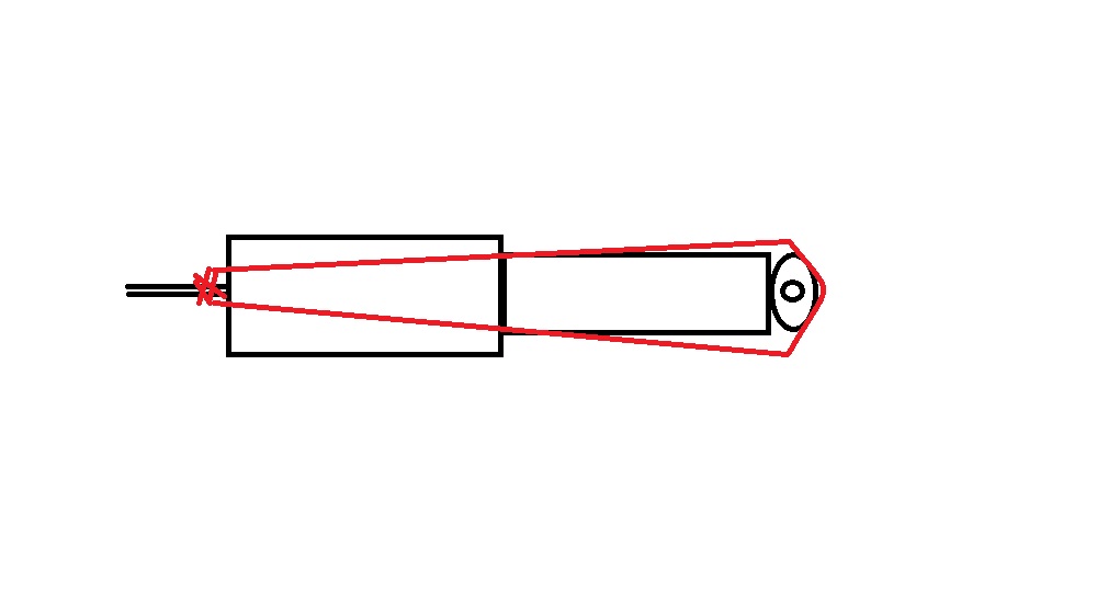

bon j'ai du m'adapter afin de pouvoir mettre en place les amortisseur car contrairement à ceux de l'arrière ceux de l'avant ne sont pas compresser (par une sangle de maintien) donc j'y ai mis un peut de fil de fer compresser de moitié l'amorto afin de travailler tranquillement
car même sur chandelle l'amortisseur à un débattement plus important que l'axe du bras inf et la fix de l'aile
voilà un picasso pour illustrer :P

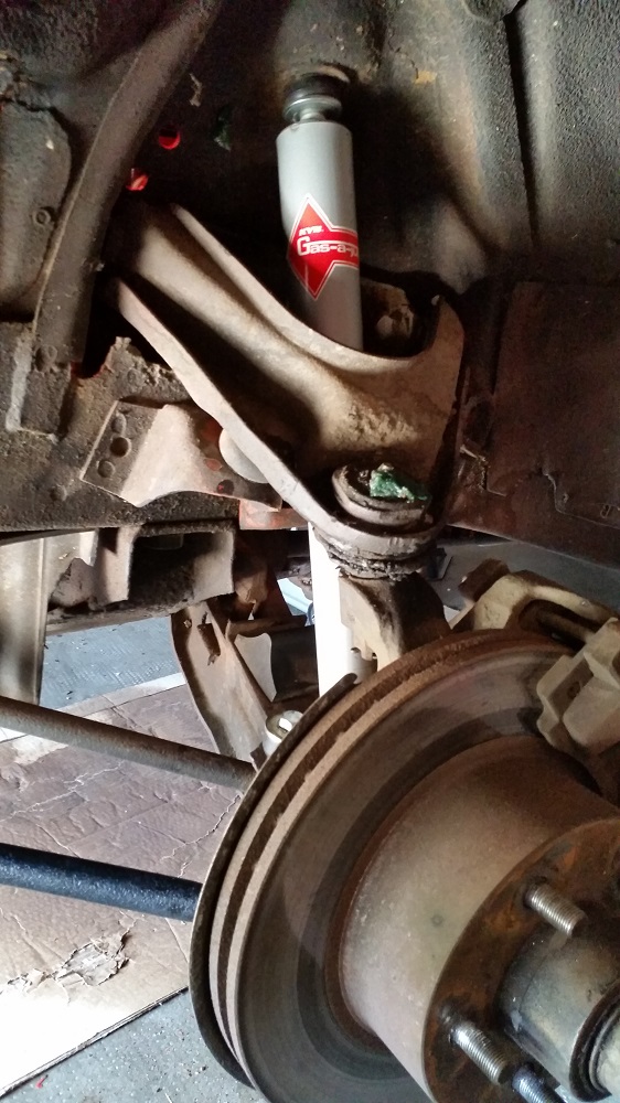

et enfin j'ai put y mettre mes amortisseurs et ces silentblocs sans soucis
voilà :P :P :P
