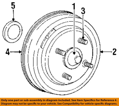

si je trouvais une pièce comme la n°5 du bon diamètre ?
je pourrais centrer mon tambour :
s-l1600.jpg [ 51.86 Kio | Vu 3319 fois ]
source :
https://www.ebay.fr/itm/CHRYSLER-OEM-Br ... Swv8FZ4fHy

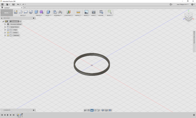

bon ben idée du jour, je vais me la faire la pièce :
cale.png [ 293.51 Kio | Vu 3318 fois ]
Je vais prendre les mesures du diamètre du moyeu,
du diamètre du passage du moyeu dans le tambour,
me payer le luxe de faire le tout légèrement conique,
et me faire un proto en impression 3D ;)

C'est quoi comme pièce la #5 ?
MessagePosté: Ven Fév 02, 2018 9:59 pm
Je pense que c'est le joint d'étanchéité qui empêche les merde de rentrer dans les roulements :lol: c'est pas ça la solution je dirais.
Voit avec un usineur, il devrait savoir te faire le taf.
