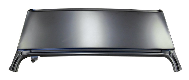

Chez Auto métal direct , le deck filler panel ,c est la grande tôle centrale. Vu tes photos,je pense que tu parles des tôles incurvées de chaque coté de celle-ci.(J ai pas trouvé leurs noms).
Vue comme ça ,elles n ont pas besoin d être changées. Dans tout les cas ,il faut démonter ta lunette AR pour voir leurs états au niveau du joint. C est la que l eau stagne en général et rouille.
Si c est abimé ,le carrossier ressoudera ou fera des patchs si nécessaire. ;) Image
MessagePosté: Mer Mar 18, 2015 6:50 am
Je parlais bien de la tôle au centre :P juste j'ai pas de photo de l'intégralité de celle ci. Mais pour moi elle a pas de rouille perforante et n'a pas besoin D'être changé .. Mais je préfère avoir votre avis aussi ;)
MessagePosté: Mer Mar 18, 2015 11:49 am
Vu la resto que tu as a faire, je partirai du principe que tout ce qui peut être réparé doit être réparé... Sinon ton budget va s'envoler sévère :S
'68 Coroner
MessagePosté: Mer Mar 18, 2015 12:35 pm
Messages: 2203
les toles triangulaires sont les sail panels et charger specialties en fait des pas chères.
MessagePosté: Mer Mar 18, 2015 6:57 pm
franchement attends de l avoir microbiller et apres tu avisera ;)
