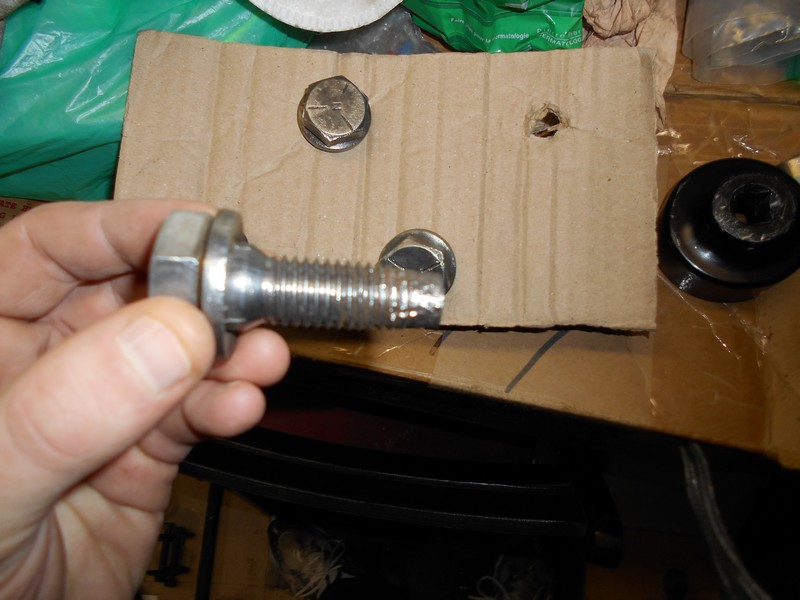

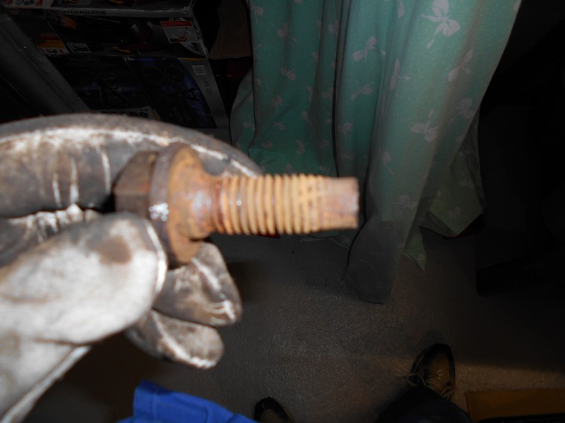

Donc je suis aller nettoyer les vis du berceau et les vis de reglage de hauteur de caisse avec leurs platines
décapage a nu, galva a froid et peinture noir
Par contre comment nettoyer le filletage de leurs logements, ca jvais pas visser du propre dans de la merde
apres decapage ca va mieux non?

avec des tareaux pas le choix

charger écrit:
merci
du coup j ai pas de tareaux US va falloir que je commande ca

Une idée comme une autre si dans ton coin il y a un John Deere ou autre dépositaire de machine agricole américaine, ils pourront passer un coup de filière sur tes vis en demandant gentiment, voir de te vendre les mêmes neuves pour un prix modique :)
A+ B)

Gaphi écrit:
A+ B)
jsuis en pleine beauce, j en ai un a coté de chez moi normalement, j irais voir demain
 Sujet du message: Re:Miss Molly Street Huntress
MessagePosté: Ven Jan 01, 2016 5:09 pm
c'est la que je vais acheter mes vis écrous et je n'ai jamais eu de refus de leur part dans la mesure ou ils avaient ce qu'il fallait
par contre l'atelier de réparation est peut être fermé le samedi en hors saison :-/
A+ B)

Gaphi écrit:
A+ B)
oui aussi j y avais pas penser ;)
MessagePosté: Ven Jan 01, 2016 8:59 pm
j'ai acheté mes tarauds et filieres de surplus militaire US plein de de matos de visserie pour pas chers et de la qualité. j'ai trouvé ça sur lbc;)
