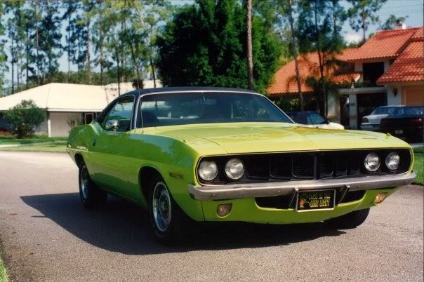

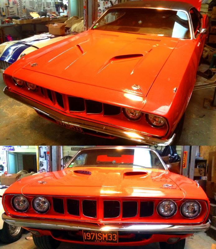

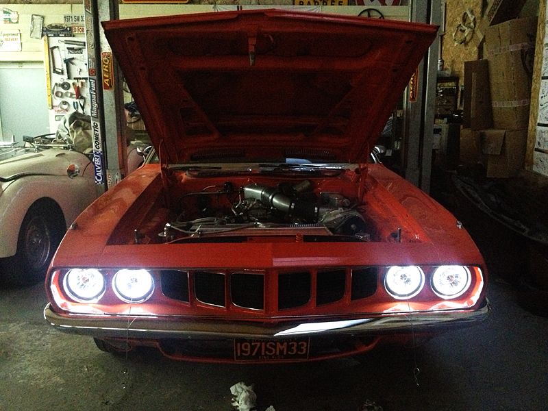

La 'Cuda, en 71 avait la rare "chance" d'avoir lqa possibilité sur les "hi impact colors" d'avoir la calandre couleur de la caisse
J'adore le look complexe de cette calandre, du coup, je veux la voir (ce qui veut dire : noir = non ! ) ;)
Et voici son look final
Alors que on noir... on ne la voit pas du tout!!!

ouai mais c'est normal!! ouvrez vos noeils les mecs!!!
la calandre noire n'a pas les entourages chromés. donc forcément, ça unifie tout et ça lisse.
comparez ce qui est comparable! :P
MessagePosté: Mar Mai 07, 2013 7:20 pm
fanfan écrit:
Tu veux comparer ce qui est comparable?
Alors je ne peux pas te proposer mieux
(sur la photo, tout le chrome est là!!!)

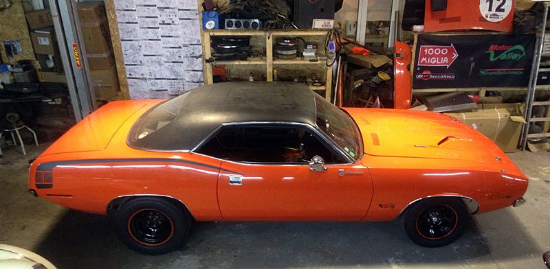

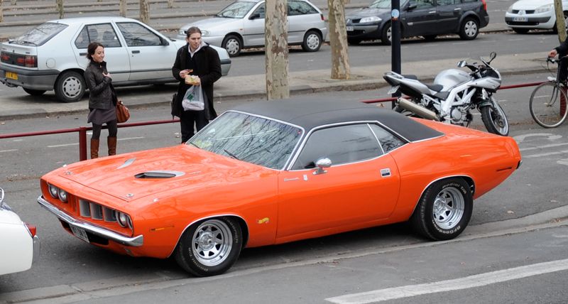

Je vais comparer MA VOITURE avec MA VOITURE!!! :P (photo provenant de l'ancien proprio qui l'avais lui, remise par la suite dans sa couleur original)
(allez dis moi que c'est VACHEMENT MIEUX en noir quand on ne... la voit plus la calandre!! :huh:
ou?
MessagePosté: Mar Mai 07, 2013 7:30 pm
Messages: 940
Moi je suis convertis à la calandre ton caisse sur les 71

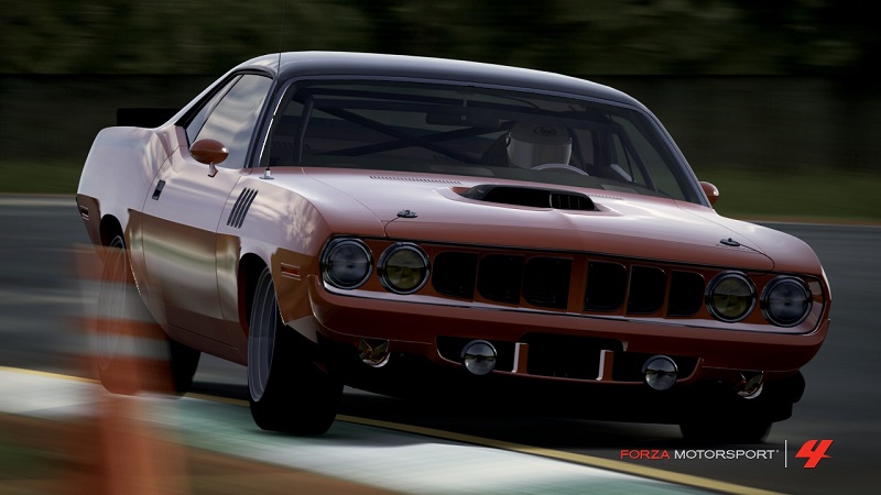

voici la Raf mobile version Forza ^^

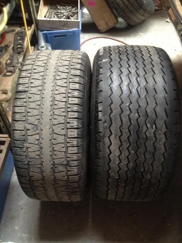

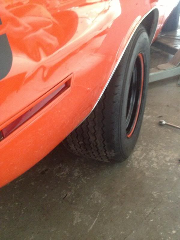

J'ai reçu mes pneus et mes jantes arrière...
Mes pneus sont des AVON CR6ZZ monté sur des jantes de 10" avec backspacing de 5"
Plusieurs choses...
1. Je crois que la gomme est tellement tendre que juste le vent qui souffle dessus les érodes!!! :blink:
2. Ensuite, j'ai entendu "PLEIN" de chose (en France) sur les largeurs maximales sur une E-body
Mais, aux état unis, plusieurs (dont Dr.Diff) s'accorde a donner d'autre largeurs maximales...
Je suis en 295/50R15 et... tout le monde semble dire "295" max...
Hormis le fait que je sois passé en disque a l'arrière (pas sur que ça change grand chose) et que j'ai le pont (de charger 66) qui rentre vers l'intérieur de 1"
ça veut dire que j'aurais eu des jantes de 10" avec un backspacing de 1" c'était pareil!!! (on est d'accord?)
Là, le 295... honnêtement, je peux le monter jusqu’à 315 (je crois commencer à froter à 325...)
Mes "ex" 255 vs les "295"
Les pneus sont même moins affleurant des ailes qu'avant!!!

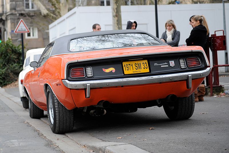

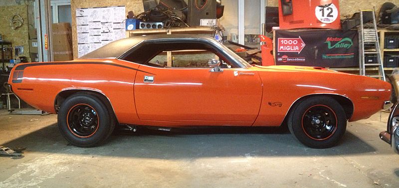

Bon... les photos sont déformées dues a un "manque de recul" :huh:
Mais, ça donne une idée de son nouveau look!!!!
reste le radiateur à installer... mais du au compresseur... et ça va être vachement de modifs!!! :( )
ET... l’intérieur a remonter... et un feu de stop! ;) ... et encore beaucoup d'électricité!! :huh:
Les échappement sont enfin dans la jupe arrière!!!
Évidement, la photo est SUPER pourrie... vive l'iphone!)
J'ai virer presque tout les badges, et le sticker "hot wheels" est devenu "noir mat sur noir satiné" :P
Et avant...
Elle est aussi un peu plus haute qu'il y a une an!!! :whistle:

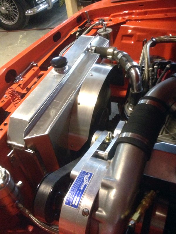

Première journée depuis quelques jours ou j'ai pu avancer un peu!
Radiateur monté, et l'électricité est "de retour" dans l'auto
Le radiateur à été TOUT... sauf "bolt on". Je m'explique, le champion est "parfaitement bolt on" pour une voiture n'ayant pas été modifié
Mais, ayant fait faire des poulies sur mesures, j'ai "avancer" l'ensemble... Mais, j'ai dus faire modifier le radiateur pour y arriver.
Résultat? J'ai 1" 1/2 entre les pointes des pales de l’hélice et le radiateur. (Flex-a-lite conseille 1"...) :)
J'ai monté un shroud adaptable de chez summit, qui, je dois avouer m'a poser moins de problème que je ne l'aurais cru!
