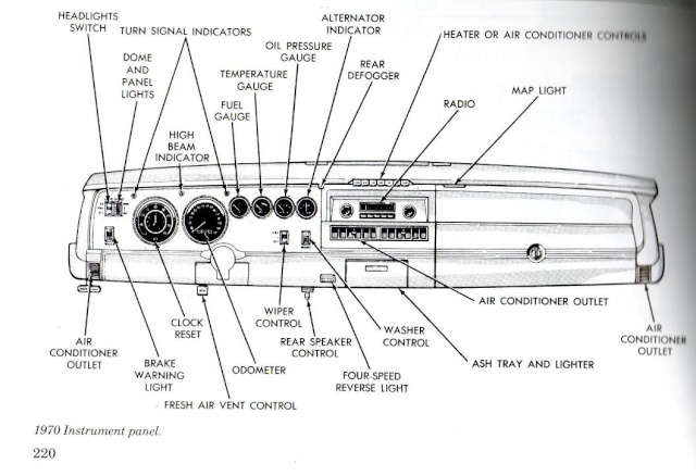

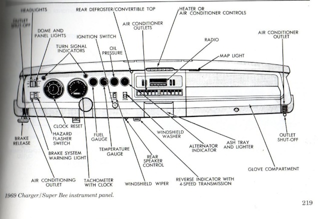

pour ta mousse precise bien de quel bout il sagit , car d'apres le bouquin la 70 à les clef sur la colone de direction
mais en 70 les deux model sont possible
le plus simple c'est d'interroger le vendeur avec une photo de ce que tu veux

Je pense que sur la 70 le commutateur de la clef est bien sur la colone comme le dit ces deux schemas
1968/69
70

Pour ton bout de tableau de bord, il n'y a pas de trou en 70.
C'est meme pas en mousse comme en 68/69 c'est du bon plastoc de M....
C'est comme ca sur ma RoadRunner 70 qui a le meme tableau de bord (jeronimo confirmera).
Pour la petite histoire il me manquait aussi quelle bouts, j'ai tou acheté sur Ebay provenant d'une Charger 70.
