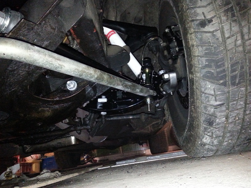

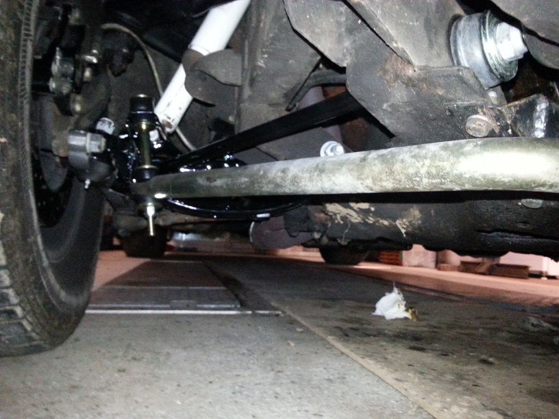

.j'en ai profité pour changer les silentblocs de barre stab. Image

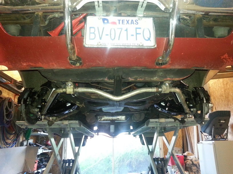

. Image

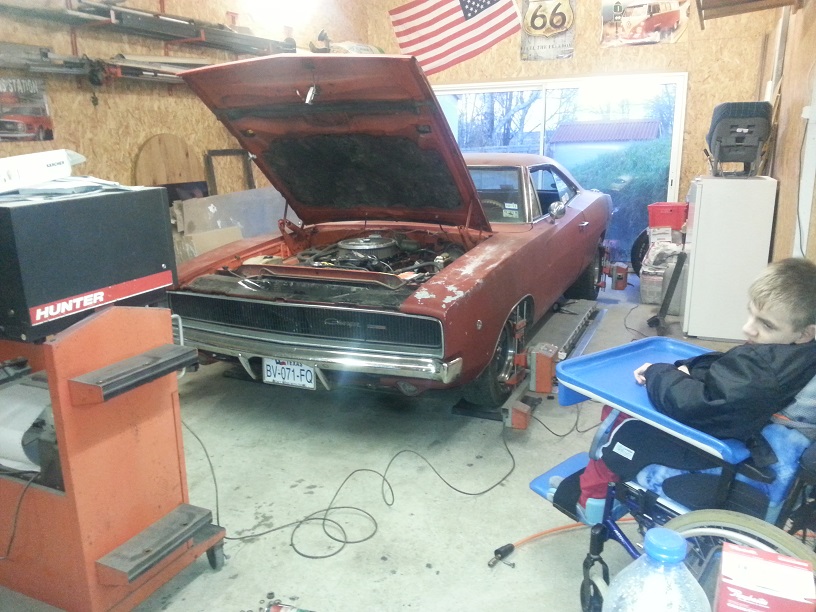

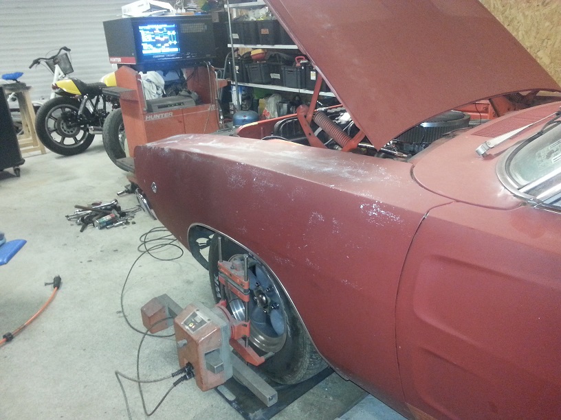

réglage Image
 Sujet du message: Re:charger 68 383HP
MessagePosté: Ven Jan 16, 2015 7:35 pm
avec mon aide camp, bien sûr Image

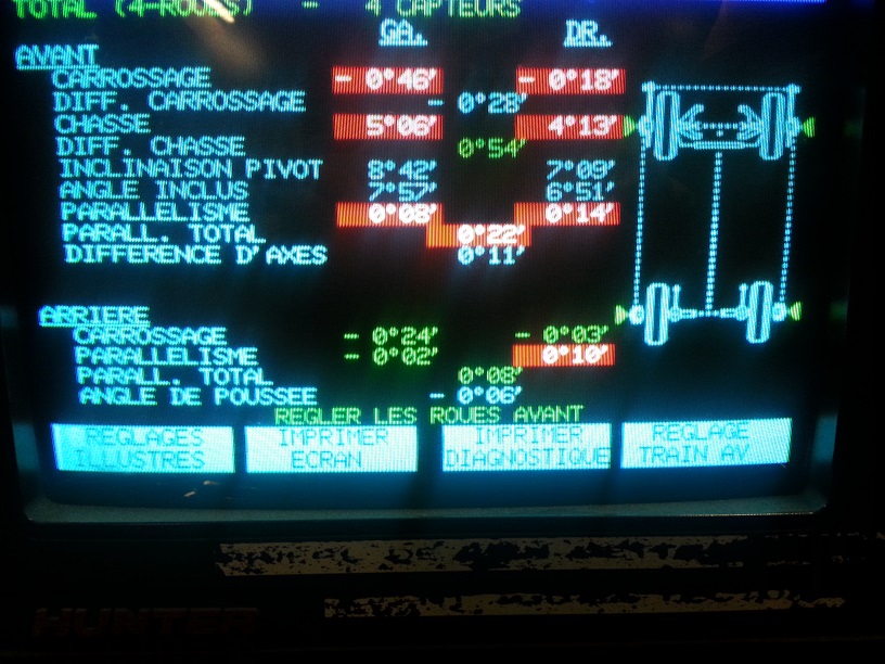

valeurs avant réglage:
chasse et carrossage à revoir Image

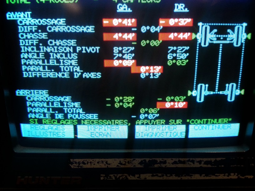

MessagePosté: Ven Jan 16, 2015 7:37 pm
revu... Image
