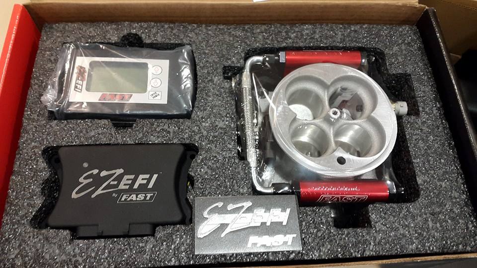

Aujourd'hui est un grand jour : Je commence la saison de travaux sur ma Roadrunner :woohoo:
Je mettrai quelques photos dans un moment, le temps de finir le boulot. :)
Phase 1 : Changer le thermostat ...
Pour situer le sushi, mon big bloc ne voulait pas chauffer. Sitôt que je roulais, la température d'eau tombait. J'en ai déduit que le califoricain mécanicien amateur qui avait la voiture avant moi n'en avait rien à branler vue la température de la région et avait supprimé le thermostat. En fait non :whistle: Il l'avait laissé, percé et collé le tout avec un gros pâté de pâte à joint :blink:
Bref, j'ai bataillé grave pour ouvrir le logement mais maintenant, plus qu'à tout nettoyer avant de remettre le berlingot en route et de le laisser chauffer coolos :woohoo:
Cette opération est impérative car j'ai besoin d'une température supérieure à 150°F pour l'opération suivante ...à savoir :
Phase 2 : Installation de l'injection :woohoo: :woohoo: :woohoo:
J'ai mis la photo en pièce jointe. Je sens que je vais m'amuser ;)
Récit des travaux et photos dans la journée ;)
Bon dimanche. Image

Sinon, pour répondre à Nono : L'injection, c'est pas la conso qui m'importe mais le fait d'avoir une auto qui répond tout le temps bien, sans être obligé de mettre les mains sous le capot à chaque changement de temps. De plus, je n'ai pas de starter fonctionnel et je ne sais pas si mon carbu était bien adapté/réglé. Acheter un carbu neuf, le faire installer par un pro, changer le circuit d'essence par une pompe électrique (pour un meilleur démarrage à froid), et aller faire régler tout ça aux petits oignons par un pro, c'est un sacré budget aussi. Tous les devis avec le matos acheté par mes soins ou par le pro ont été supérieurs à 1500€ (pièces, port, montage et réglage) ... j'en ai eu pour pareil avec mon injection et en plus, je peux tout faire moi-même. Enfin, lorsque je démarrerai mon bouzin, je saurais qu'il tourne de manière optimale sans tripatouiller richesse et autres gicleurs. Après, si je consomme 15l/100km au lieu de 20, c'est tout bénef mais c'était pas le but. :pouet:
