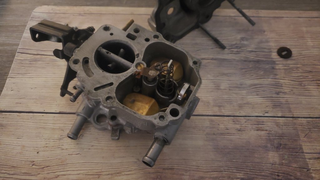

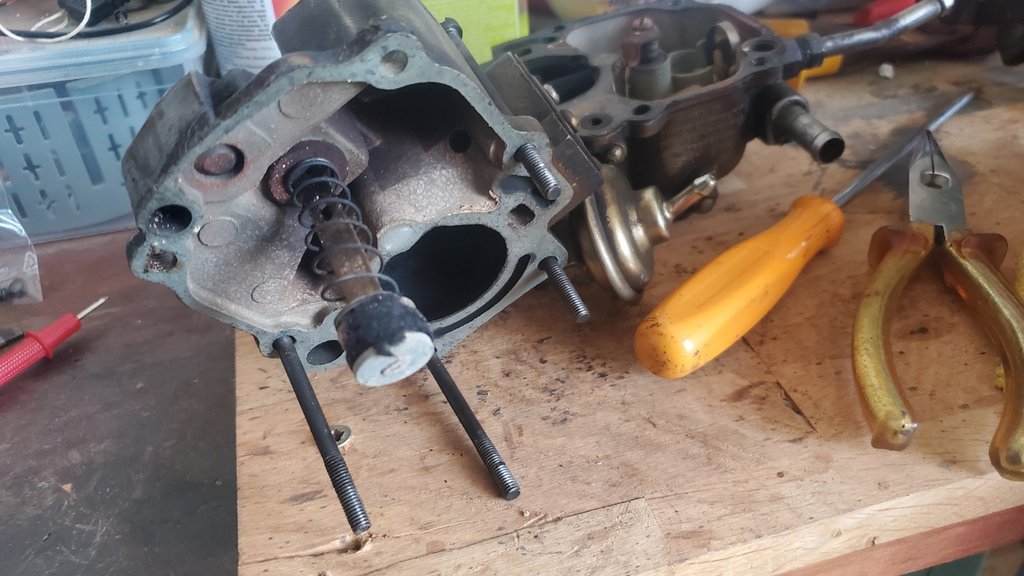

Le kit de réfection du carburateur est arrivé

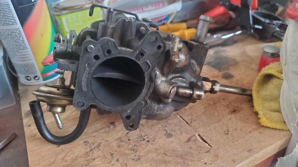

Le Carter Ball&ball au démontage
Bien cra-cra, il fuyait d'un peu partout je pense. Je sais pas comment le moteur pouvait encore touner... :think:

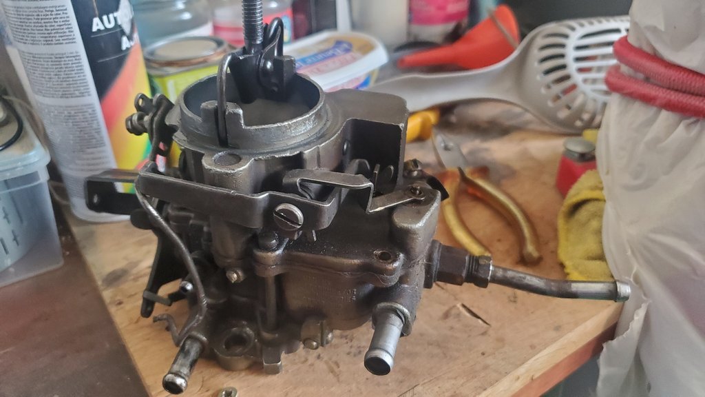

Bref, tout a été démonté, nettoyé, passé au ultrasons, et le corps a été galvanisé.
Changement de la pompe de reprise et de l'aiguille de cuve, de tous les joints et réglage des flotteurs.

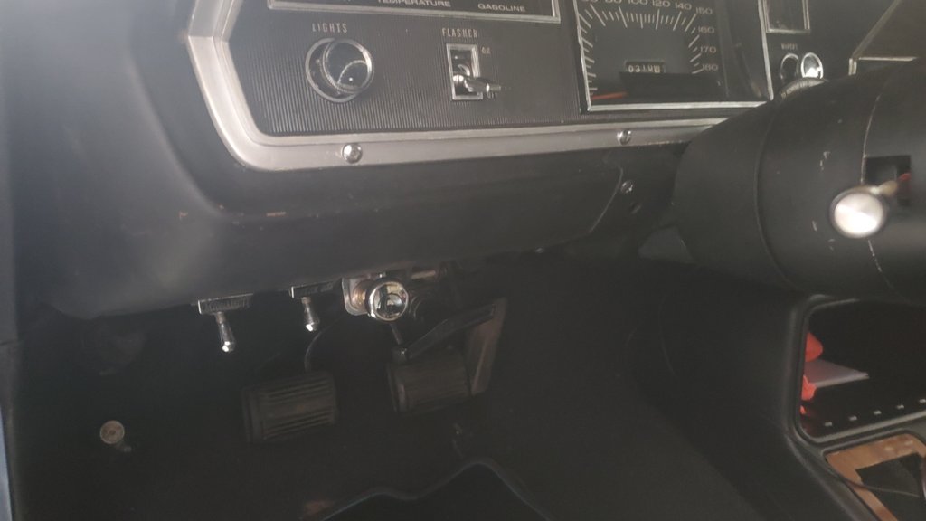

Un ancien propriétaire avait bidouillé toute la tringlerie du starter automatique :doh: et il ne marchait plus depuis longtemps :snooty:
J'ai donc entrepris de le convertir vers un starter manuel
Hier, j'ai installé le câble au tableau de bord (pour l'équerre de fixation au TDB, j'ai utilisé une équerre de chaise vendue 1€ en magasin de bricolage :mrgreen: ).
A suivre...

Pour le carbu, avec mon starter manuel, la voiture a quasiment démarré instantanément, ce qu'elle ne faisait pas avant.
Mais elle tournait comme une cafetière. Je coupe tout et je vois de l'essence partout sur le collecteur.
J'ai un sérieux problème avec le carbu : il fuit allègrement. Plus qu'avant.
C'est le joint de cuve principale qui pisse. J'avais été obligé de réutiliser le vieux car il n'y avait pas le bon modèle dans le kit.
C'est raté :think:
Aujourd'hui, j'ai essayé de renforcer le joint avec du joint silicone HT. Je sais pas si ça résiste à l'essence, on verra bien. Pour l'instant, ça polymérise.
Sinon, faudra trouver une autre solution (autre kit de refection avec le bon joint ou carbu reconditionné)

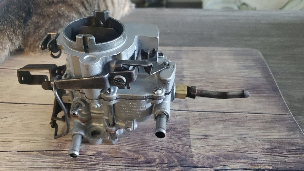

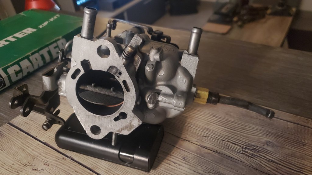

Mon ancien carbu n'a pas pu être ramené à la vie. J'en ai donc acheté un reconditionné chez Rockauto (le même Autoline C6018) et j'ai renvoyé le vieux aux USA en échange standard.
A ce sujet, un excellent point pour Rockauto et surtout Fedex : commandé le vendredi, reçu le lundi matin. :clap: Certains marchands français pourraient en prendre de la graine...
Après montage, j'ai un peu galéré pour le régler, mais avec l'aide d'un membre du forum For A-bodies only, j'y suis arrivé.
Maintenant, le vaillant slant-six démarre très bien, à froid comme à chaud.
J'ai ensuite changé les bougies pour des NGK neuves. Là non plus, c'était pas du luxe :shhh:

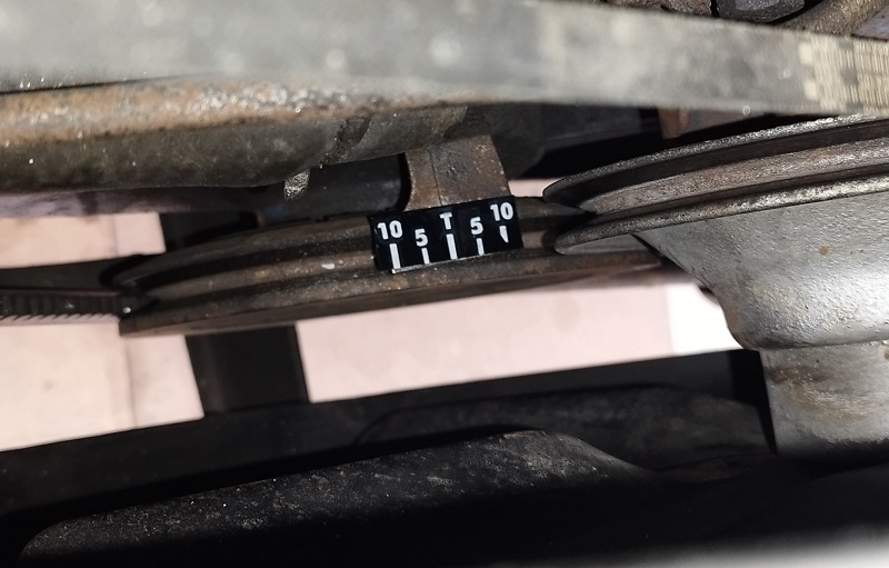

Et pour finir, j'ai voulu contrôler et régler mon avance à l'allumage pour que le tableau soit complet.
Problème : les degrés d'avance ou de retard sont illisibles à cause de la corrosion hormis deux spots de peinture blanche d'un ancien proprio
Je n'avais donc pas vraiment de repères pour mettre entre 2 1/2° et 5° d'avance.

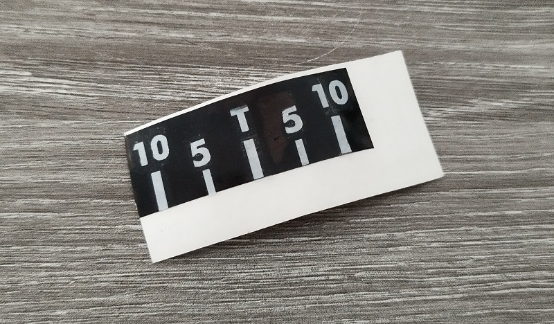

Je me suis donc dépanné "maison"
Un petit morceau de papier autocollant noir 4 x 1cm et quelques symboles trouvés sur une plache de décalcomanies à l'eau de maquettes. "T" représentant le TDC, top dead center, le point mort haut.
Vers la gauche, l'avance
Vers la droite, le retard.
Et le voilà collé en place :

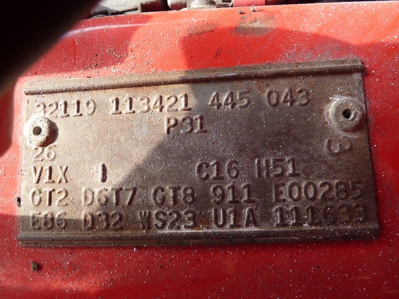

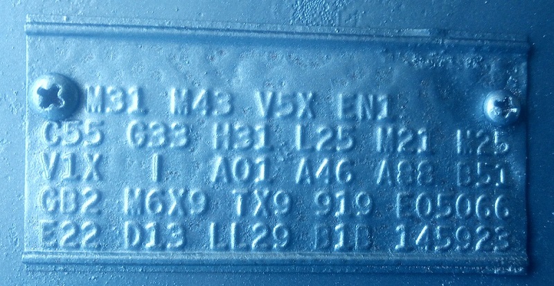

Charger976 a écrit:
Sur la fender tag on retrouve le "I" d'International et le "E" en début de vehicle order number des modèles Export
En relisant le sujet en entier, je suis tombé sur cette photo de la fender tag de "Charger976"
Elle porte le code "911".
Outre le fait que ce soit le N° d'urgence de la Police aux USA, elle indique le jour de fabrication de l'auto : 11 septembre (1970)
Jour tristement célèbre aux USA.
La mienne porte, elle, 919 : la date du 19 septembre (1970 aussi). 8 jours d'écart.
