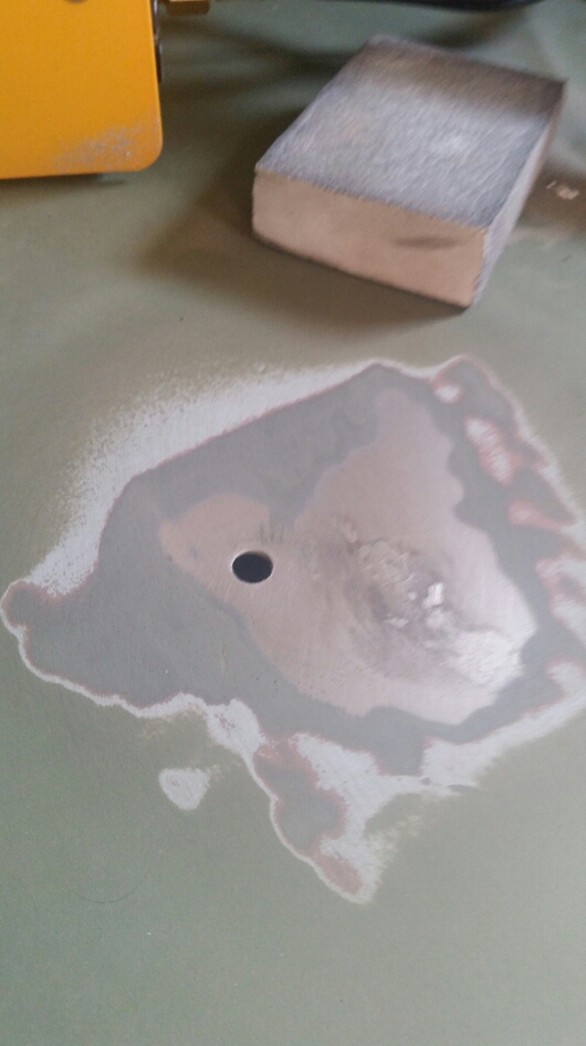

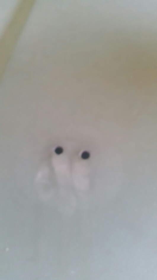

Bon j'avais une demie heure à tuer donc entraînement sur le capot
Fabrication d'une pastille
Pointage
Remplissage au métal d'apport
Et etamage léger

MessagePosté: Dim Avr 17, 2016 6:51 pm
DES PTITS TROUS TOUJOURS DES PTITS TROUS :whistle: :whistle: :whistle:

J'ai de quoi m'entraîner
8 sur le capot (plus que 4 )
Et 6 sur l'arrière du toit (je pense qu'il voulait mettre les klaxons sur le toit au début :x ) rebouché par...... du chaterton :x :x
