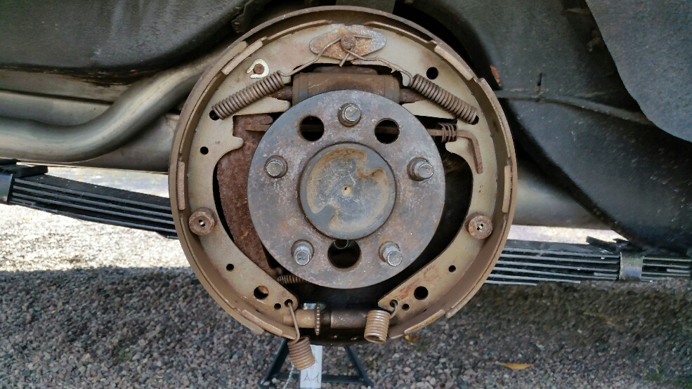

Bon pendant que ma femme fait le ménage donc obligé d'évacuer les lieux :P atelier démontage des tambours (en passant très simple ça vient tout seul)
Voici ma première constatation.
Chercher l'erreur :P

Après mesure du restant de garniture voici ce qu'il me reste: 3.5mm ça me paraît un leger :P
 Sujet du message: Re:Ma Road runner 69 383
MessagePosté: Mar Juil 14, 2015 1:40 pm
J'ai mesurer l'intérieur de mon tambour et j'arrive à presque 28 cm donc j'ai du 11" à moins que ça soit une bidouille et que je me trouve avec des garniture de 10 1/2 pour des tambours de 11!!!
Vous en pensez quoi? Pour le démontage j'ai vraiment pas forcé c'est venu tout seul. Ça ne devrait pas coller un peut sur le tambour ou alors c'est Parceque c'est bien usé .... une question se pose j'ai un réglage pour le rattrapage sans le fil pour qu'il soit automatique.
Bizarre bizarre:dry:
Du coup je ne sais pas quoi commander

Je vois juste que ton ressort de rattrapage est cassé, pas de quoi fouetter un canard;) et pour commander prends the meme chose;) :whistle:

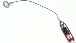

pas de quoi fouetter certes mais comment ca marche ce rattrapage il manque pas quelque chose?

bon je voulais savoir comment on regle le rattrapage automatique des tambours, je me doute que plus on tourne plus on écarte les garnitures mais jusqu'ou doit on y aller?
MessagePosté: Ven Juil 17, 2015 8:25 am
Normalement ça se règle tout seul justement...
Avec des garnitures neuve tu le sers quasi à fond pour pas qu'il se bloque, attention il y'a un un gauche et un droit!
