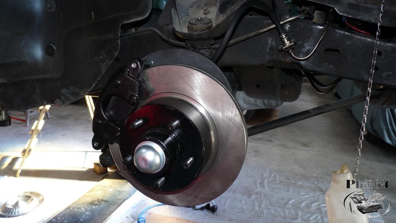

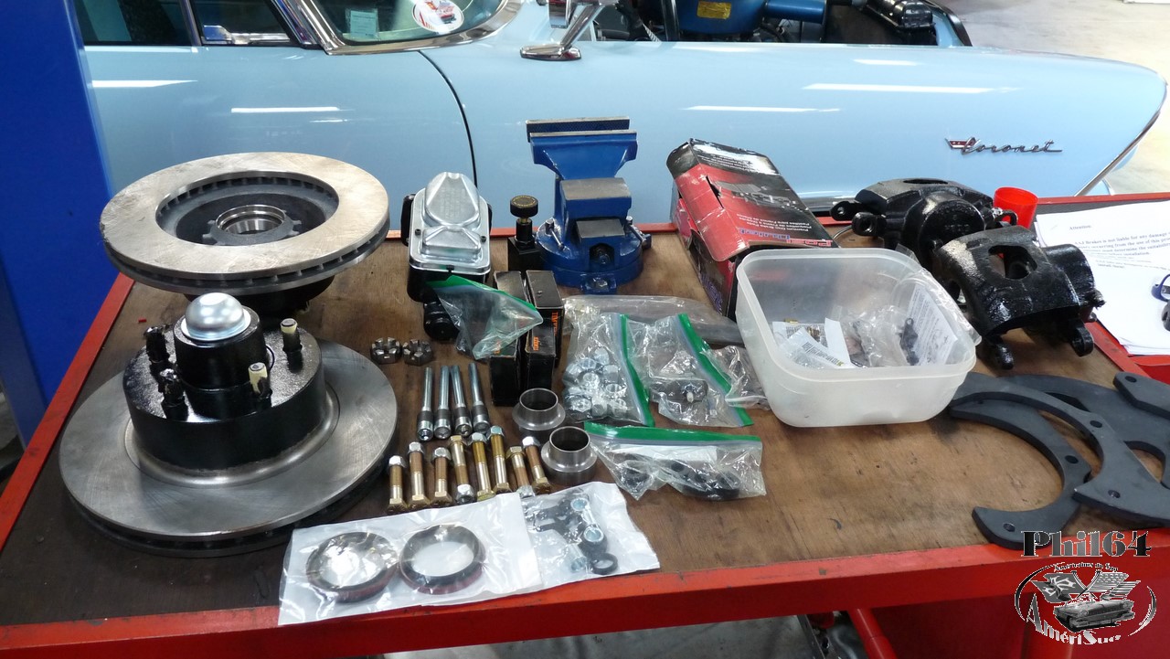

On est en train d'installer un kit AAJ de conversion en disques Av sur une Dodge 1959. Je fais un reportage sur le forum AmeriSud (il faut y être inscrit pour le voir). J'ai vu qu'il existait un kit pour les l'arrière avec les "tapered axles" mais est ce compatible avec les early fifties ? http://www.aajbrakes.com/rearbrakes.html
Ce sera sûrement cher, pour info le "Super kit" de l'avant revient à 1200 € environ livré (et l'ensemble doit peser 40 à 50 kg ...). Les pièces viennent de Dodge Dart ou Chevy Monte Carlo (1976 pour les 2) + bien sûr les pièces "sur mesure".

joli :clap: :clap: j'adore les modifs comme ça :clap: :clap: :clap:

super boulot phil, JP n'y a plus qu'a faire pareil sur la tienne :mrgreen: :mrgreen: :mrgreen:

c'est superbe ! (mais faut vendre un reins ... ou la coro lol )
le secret c'est les pièce noir tout à droite de la première photo,
le reste on peut adapter les disques et étriers d'un truc qu'on trouve facilement sur oscaro par exemple, c'est le déport des disques qui est important surtout.
(les disques du kit arrière de la coro vont très bien, les avant du voyager ont pas un déport assez important par contre, faut que je regarde si les arrières sont les mêmes)

Pour les freins Ar ils conservent le moyeu d'origine qui est dé-serti du tambour, puis voilà l'ensemble. Là aussi les "pièces noires" (porte étrier) sont essentielles !
2 11" rotors
2 GM calipers
All brackets and hardware
2 brake hoses
2 flex hose to hard line brackets
( tack weld on)
2 brake hose clips
2 banjo bolts and washers
10 longer flange bolts
10 flange bolt nuts
10 wheel studs
10 lug nuts
2 cotter keys
Instructions
