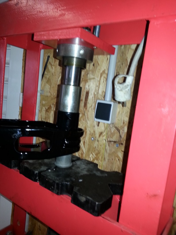

et remontage des silentblocs à la presse Image

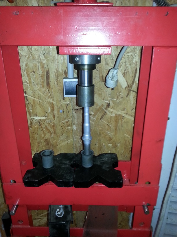

. Image

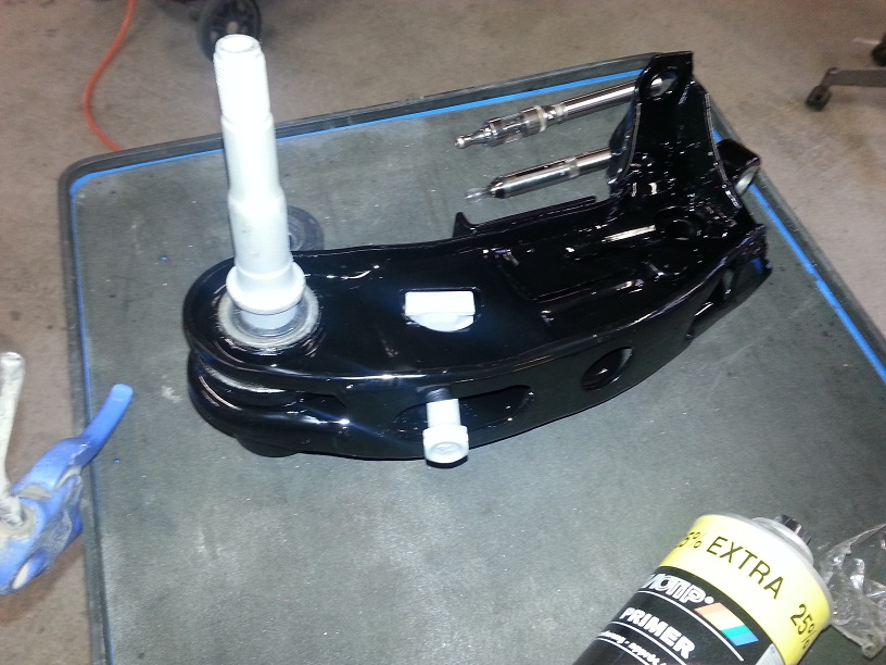

et voila un bras prêt à monter. Image

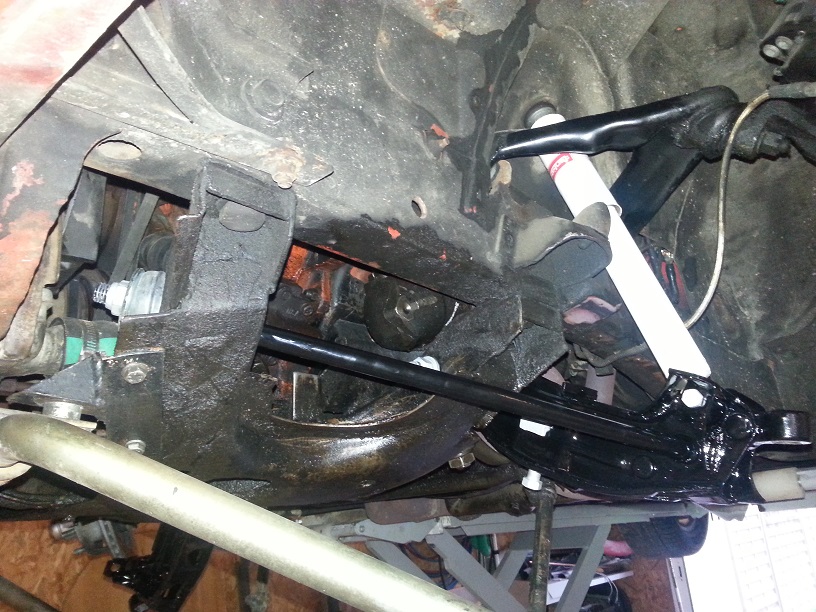

remontage Image

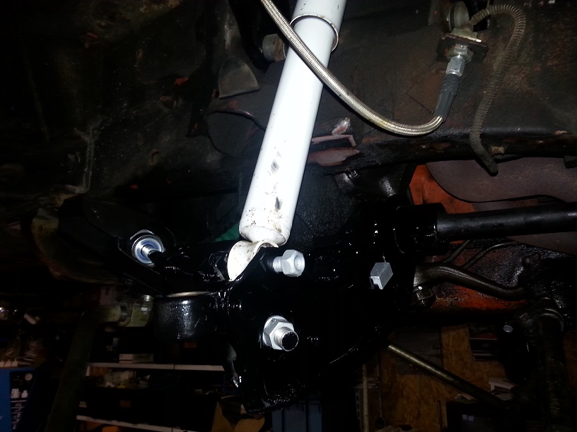

. Image

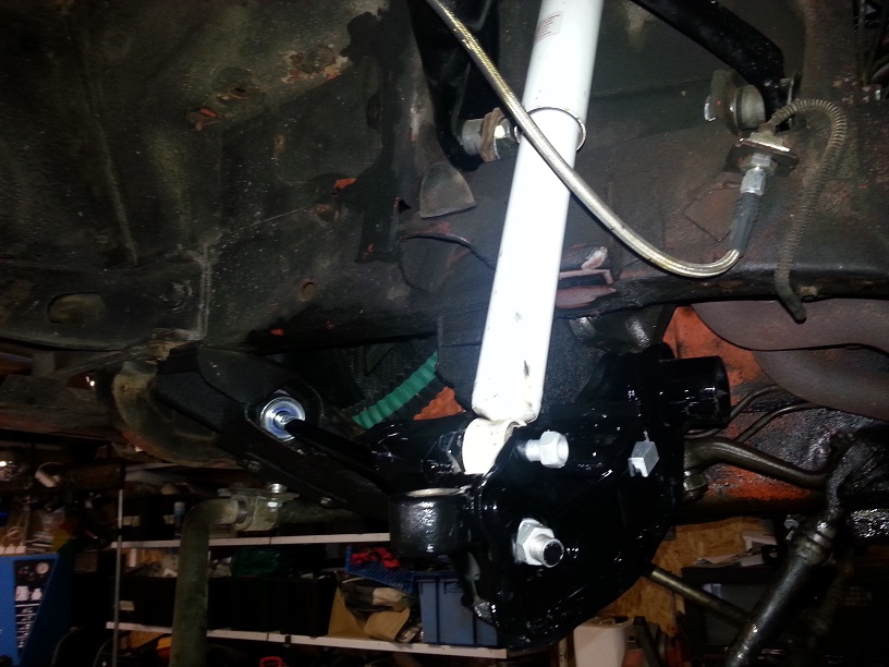

barre de torsion en place. Dès que le réglage de la hauteur de caisse sera fait, je bloque tous les boulons... Image
