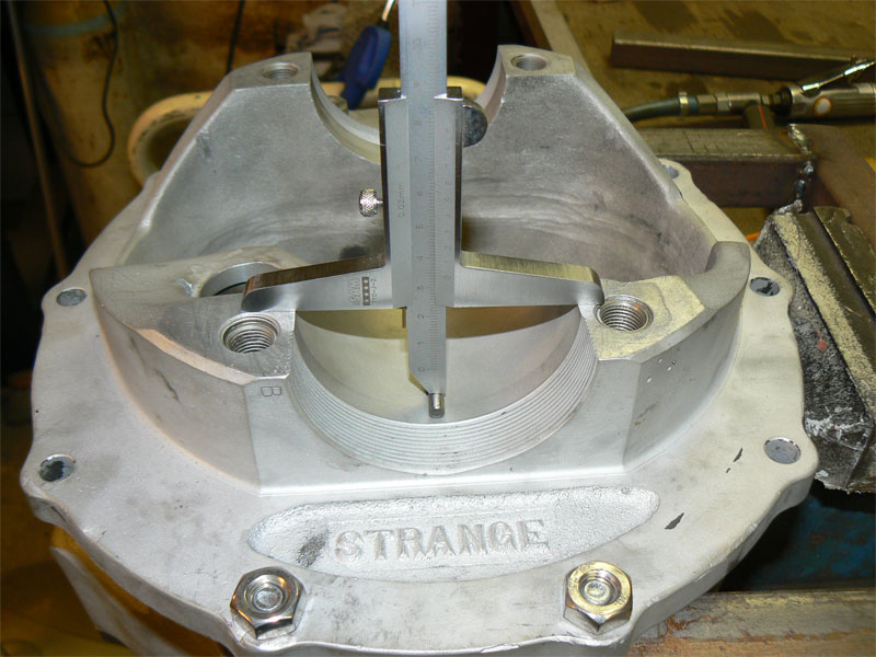

pour mesurer cette cote il faut poser un cale d'acier ou alu usinée et bien rectiligne sur les portées de chapeaux de roulementsImage
Attention, l'axe du différentiel se situe rarement là, il faut prendre l'origine de la mesure au fond de l'alésage du roulement en intercalant entre la touche de ta jauge de profondeur et la surface de l'alésage un rouleau de roulement (une bille fontionne aussi mais c'est plus chiant) et mesurer la distance entre le plan de joint coquille/corps de roulement et le fond de l'alésage.
Une fois cette mesure en main il faut mesurer le diamétre du roulement de pont, en 31 splines tu peux avoir du 3.062" ou du 2.891" donc si on part du principe ou il s'agit des 3.062 tu doit avoir théoriquement une mesure égale à 1.531" entre le fond de l'alésage et le plans de joint.
Si c'est pas le cas (et je suis pret à le parier) et que tu trouve disons 1.512 et bien il faudra ajouter 1.531-1.512=0.019" aux 1.034 de pinion depth soit 1.053" entre le bout du pinion et le plan de joint.
Je brule les étapes mais quand tu en sera aux précontraintes ne soit pas étonné voir effrayé par la difficulté à tourner le pignon.
Si tu utilise une crush sleeve, amorce la déformation à la presse et finis en serant l'écrou du pignon de yoke (yoke monté avec de la résine d'étanchéité sur la queu de pigno) en y allant tout doucement, si tu dépasse le point de serrage pour la précontrainte correcte tu est bon pour redémonter et changer la crush sleeve.
Il existe des cales d'épaisseur pour remplacer la crush sleeve et du coup elle sont réutilisables et si le réglage est plus long car il faut redémonter le yoke pour effectuer chaque correction jusqu'à trouver la bonne épaisseur de cale correspondant à la précontrainte voulu, il n'y a pas de rique de devoir tout recommencer.

Quel puits de science ce Bigger, je suis en 3.062 de diamètre de roulement je vérifie les cotes de profondeur ce soir, deux précautions valent mieux qu'une en effet, pour la précontrainte du pignon, en effet ce système de crush sleeve est assez merdique je trouve, je vais commencer à regarder des cales pelables aussi...;)

Si tu est sur le point de finir le calage les crush sleeve fonctionnent trés bien mais comme me disait mon prof d'ajustage à l'école, c'est les plus feinéants qui y arrivent le mieux, comprendre: y aller tout doucement et controler le couple trééééés fréquement.
Pour le controle du couple résistant, si tu n'as pas de clé dynamo dans les 20-25 inch/pound (23/28kg/cm), tu peux prendre une régle faite dans un bout de corniére d'acier ou d'alu fixée en son centre (pour neutraliser le poids de la régle) au yoke, le support de pignon maintenu à l'étau avec le pignon horizontal.
Tu fait des graduations de 23 à 28 cms du centre sur ta régle et tu n'a plus qu'à promener un poids d'un kg entre ces graduations, le but étant bien sur de ne pas avoir de rotation sous l'effet du poids à 23cms et une rotation à 28 ;)

Bon voilà, j'ai fait un relevé de cote suivant ta méthode et j'ai repris mon calcul, comme tu le suspectais le plan de joint n'est pas centré pile poil, j'obtiens une cote de 38,94 pour 38,89 théorique donc ce qui implique que l'axe se décale de 0,05 vers le bas, ça arrange bien mes popottes car du coup je me retrouve à une cote de 26,25 mm pour 26,26 théorique, donc on va pas s'faire chier pour 1 centième de millimètre ou un millionième de mètre :lol: :lol: :lol: Image
En y repensant je crois que tu as peu d'écart car tu est sur un nez de pont aftermarket, sur les nez de pont d'origine que se soit du nodular ou du classique les écarts sont plus importants, d'où la nécessité de controler de cette façon.

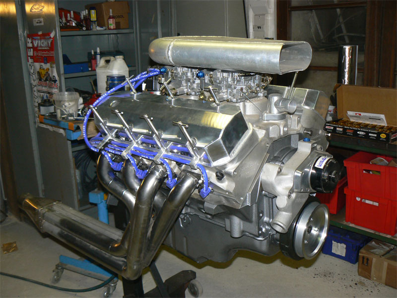

Salut, 3 semaines sans donner de news, mais pas sans travailler sur mon piège, j'attends quelques pièces pour finir le nez de pont donc, j'ai bossé sur le 540, il est assemblé à 90%, il est peint de la même couleur que le châsssis de l'auto et il ne reste la pipe d'admission à monter et les culbus à régler, j'ai tout empilé pour vérifier que rien ne ramponne nulle part, c'est énorme :woohoo: :woohoo: :woohoo: Image
