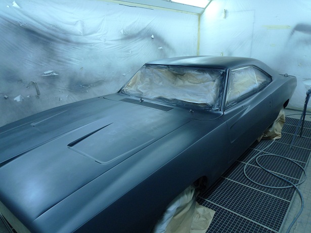

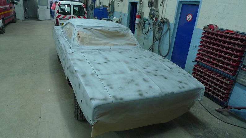

image de l'appret :P Image

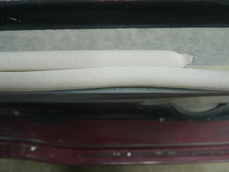

:woohoo: ha bah nickel !! comment as-tu cacher les interieurs de porte ?
 Sujet du message: Re:nouveau du 10
MessagePosté: Mer Fév 29, 2012 7:06 pm
Messages: 402
bande cache special raccord et joint en mousse 3M NICKEL ;)

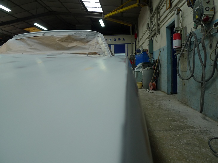

une autre image avec le temoin de ponçage :woohoo: Image

je me doutais bien qu'il existait des trucs spécial ! perso j'ai encore sorti une BDM qui n'a pas trop mal fonctionné.
J'ai utilisé de l'isolant a tuyaux de plomberie , vous savez le tube en mousse noir qui ce met autour des tuyaux et qui est collant sur les deux arrêtes .
je les fendu en deux et hop collé sur du scotch en suivant la courbe de la porte .

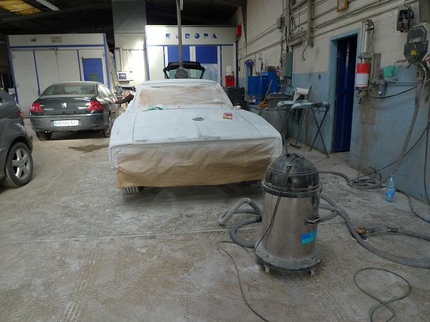

aujourd'hui 9h00 de ponçage je suis naze:blink:
il me reste encore 4h00 de ponçage pour la repasser en cabine pour l'appret de finition .
image prise sur le vif et le pied sur la pédale de droite :lol: Image

en réponse a peter le joint 3M :) Image

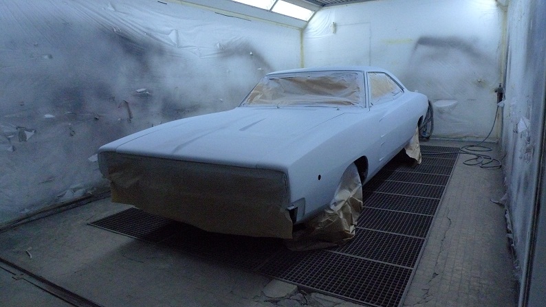

le ponçage de l'appret polyester est terminé apres 15h de travail :blink:
une image de la finition :) Image

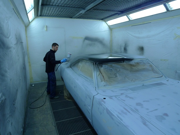

ensuite dégraissage soufflage et mise en appret définitif :lol: Image
