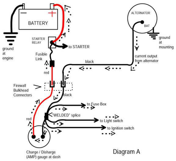

Petit trucs avec l amperemetre il faut le shunter ou le remplacer par un voltmetre . C'est la maladie de ces faisceaux faux contact + faux contact= chauffe du faisceau + fonte du gauge cluster+ cours circuit et ça peut aller jusqu'au debut d'incendie :o : deja parlé sur le fofo. :doh:
voila le lien :http://www.madelectrical.com/electricaltech/amp-gauges.shtml
et un petit schema et c'est valable pour toutes les mopar70's :dance: :dance:
amp-ga18.jpg [ 27.19 Kio | Vu 2891 fois ]
