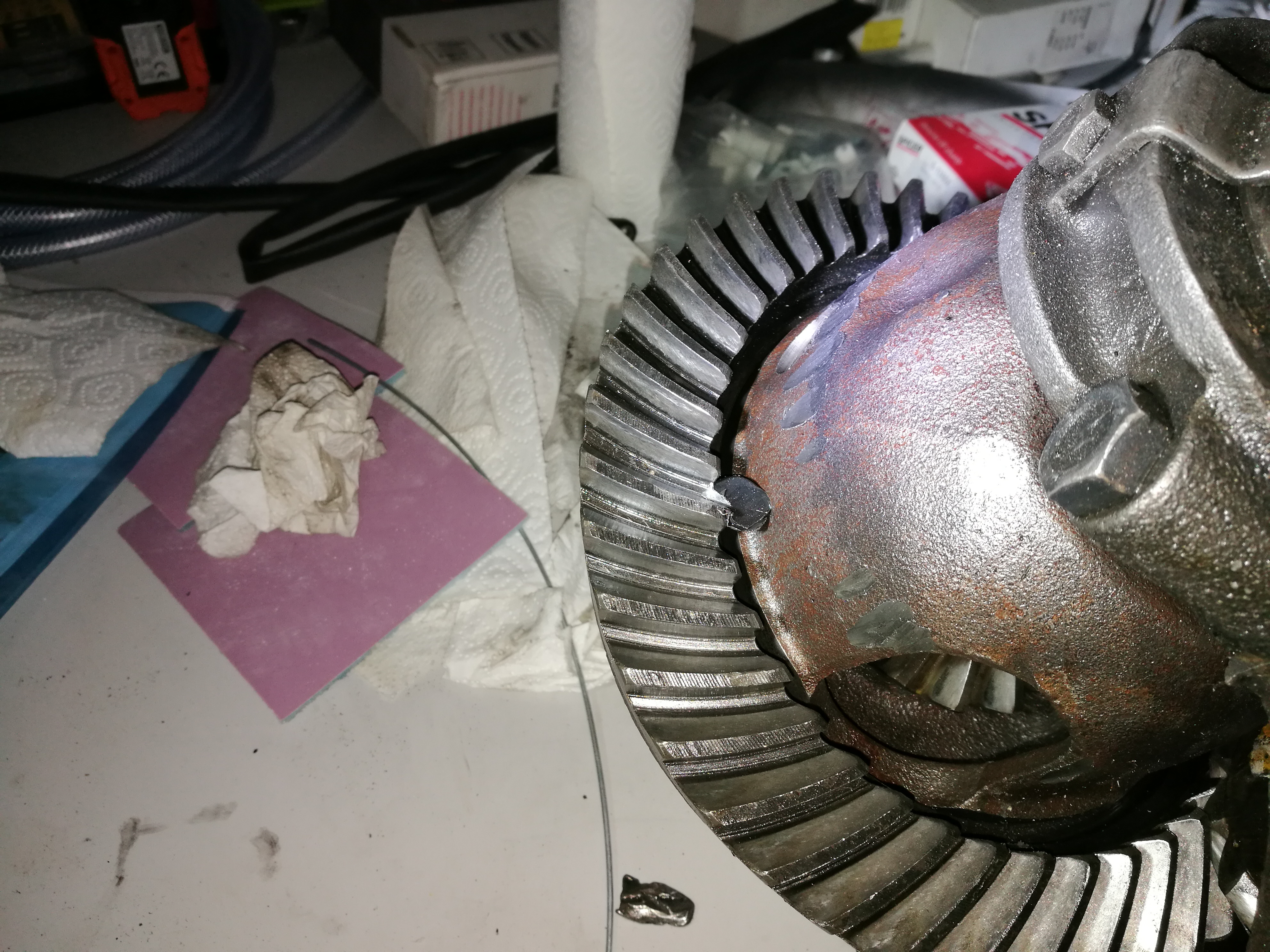

Commentaire: Il en a vu dans sa vie celui-là...
IMG_20191103_110942.jpg [ 3.96 Mio | Vu 4216 fois ]

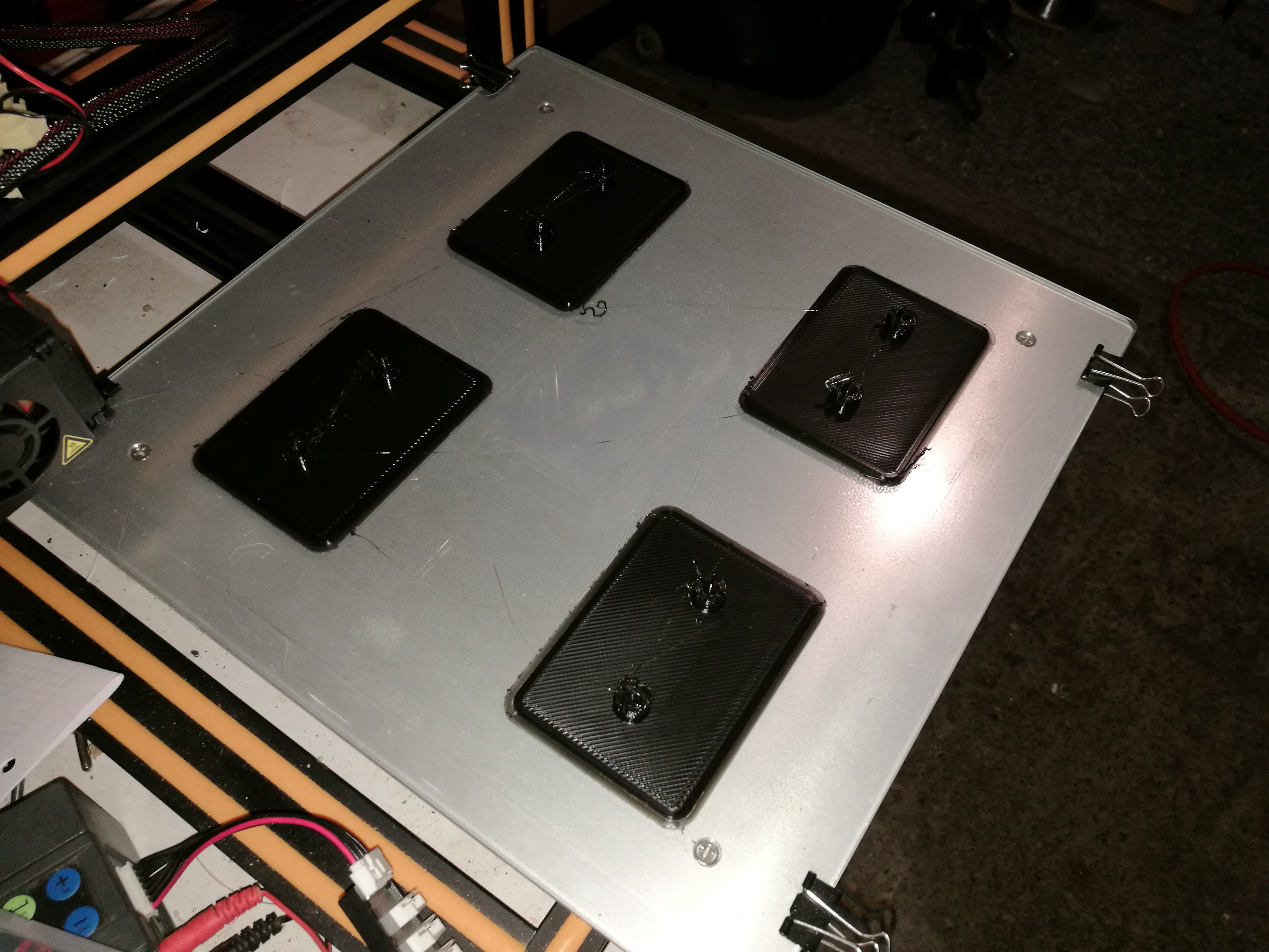

Commentaire: Impression 3d des patins de lame. Imprimés en PA
IMG_20191102_135940_1.jpg [ 2.67 Mio | Vu 4216 fois ]

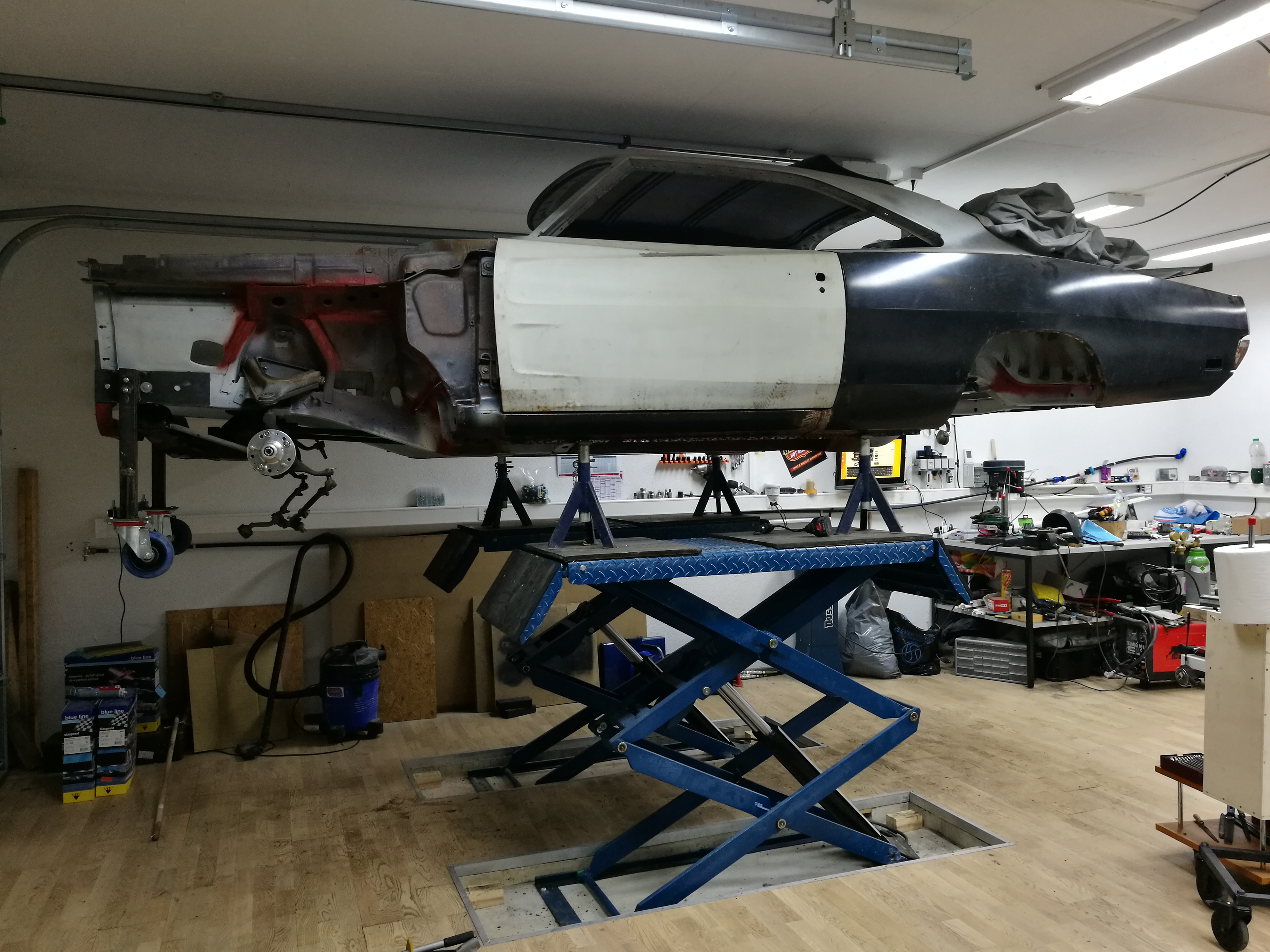

Commentaire: Poupette sur le lift
IMG_20191029_212459.jpg [ 3.03 Mio | Vu 4216 fois ]

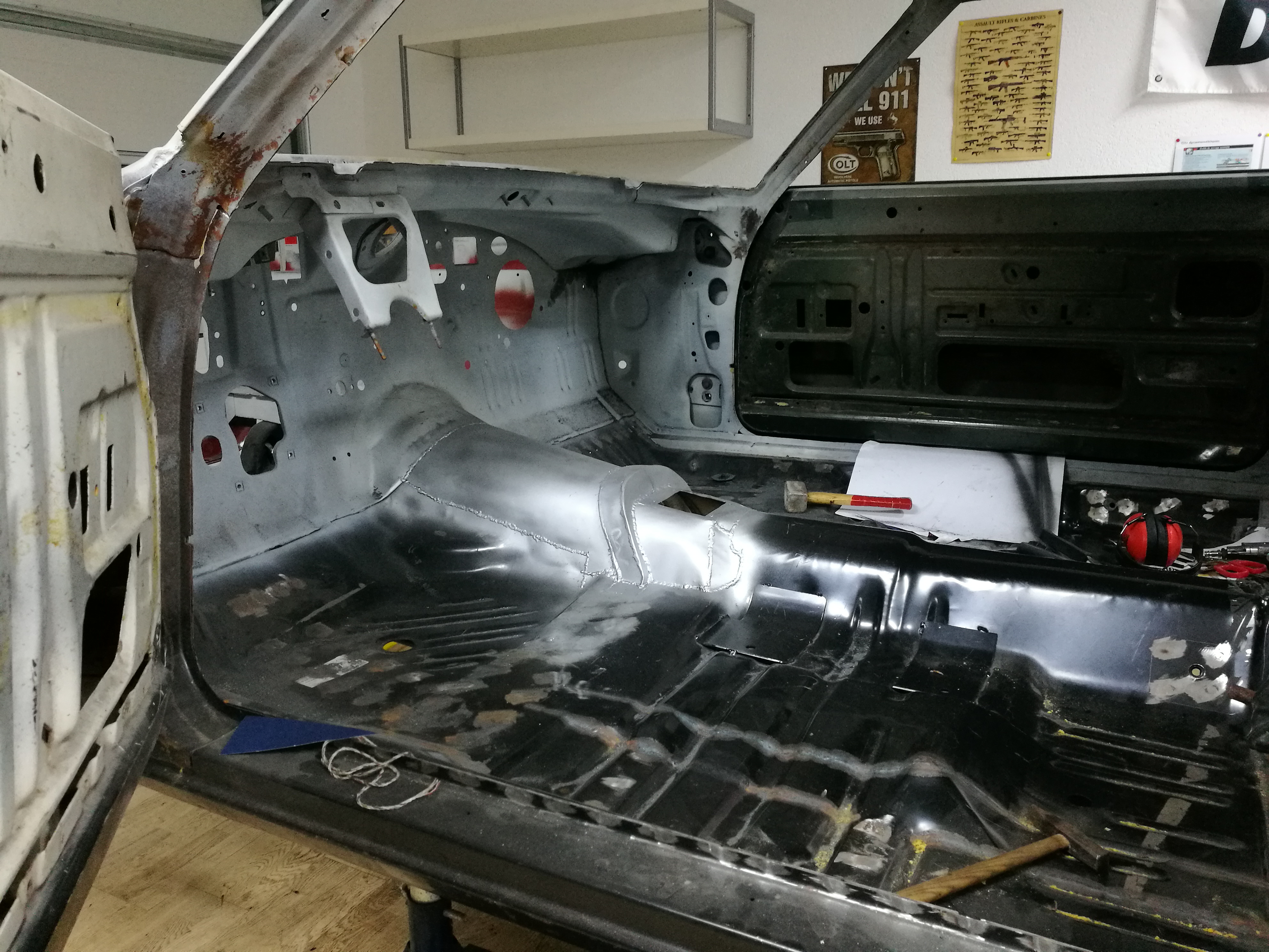

Commentaire: J'ai du refaire tous le tunnel de boîte pour passer la T-56
IMG_20191029_204950.jpg [ 3.44 Mio | Vu 4216 fois ]

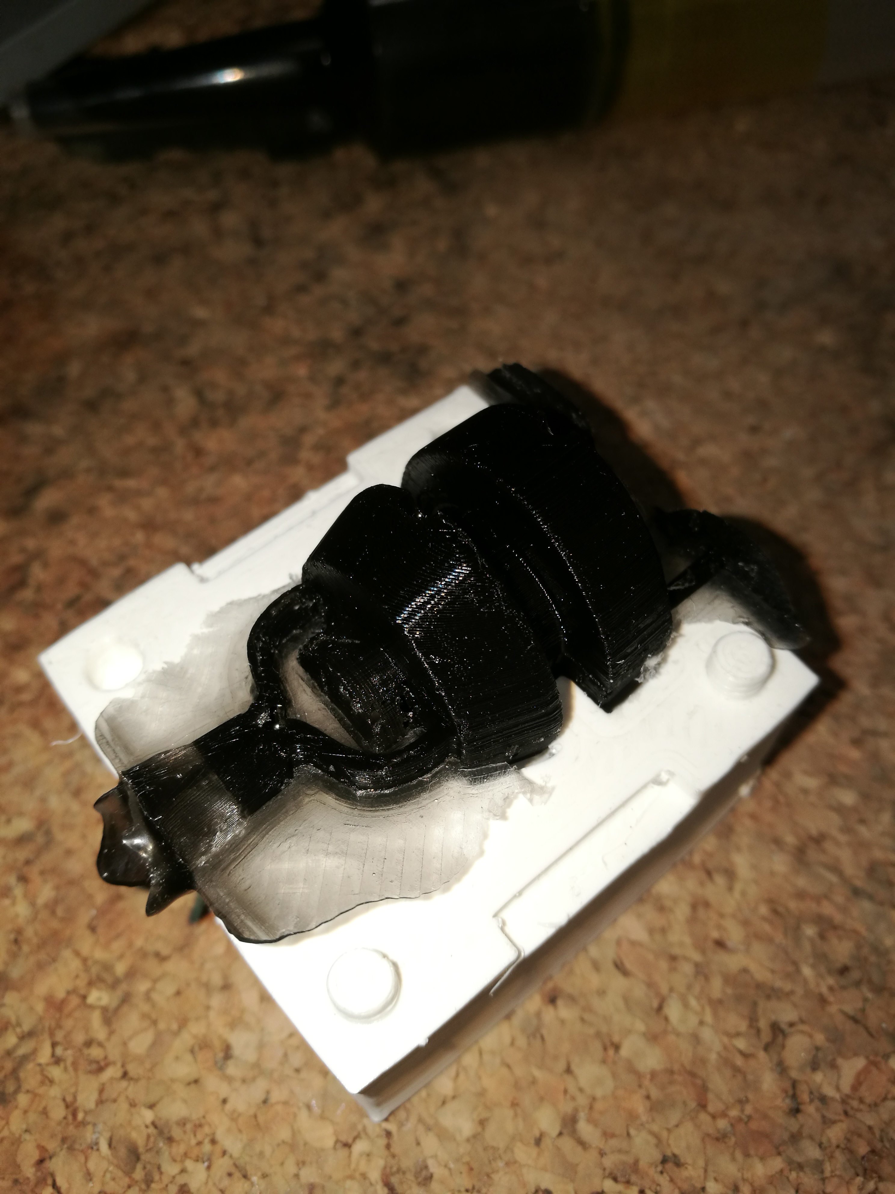

Commentaire: Injection de PU dans un moule imprimé 3D pour refaire les silentbloc du moteur d'essuie glace que j'ai pu réparer.
IMG_20191121_161648.jpg [ 2.43 Mio | Vu 4216 fois ]

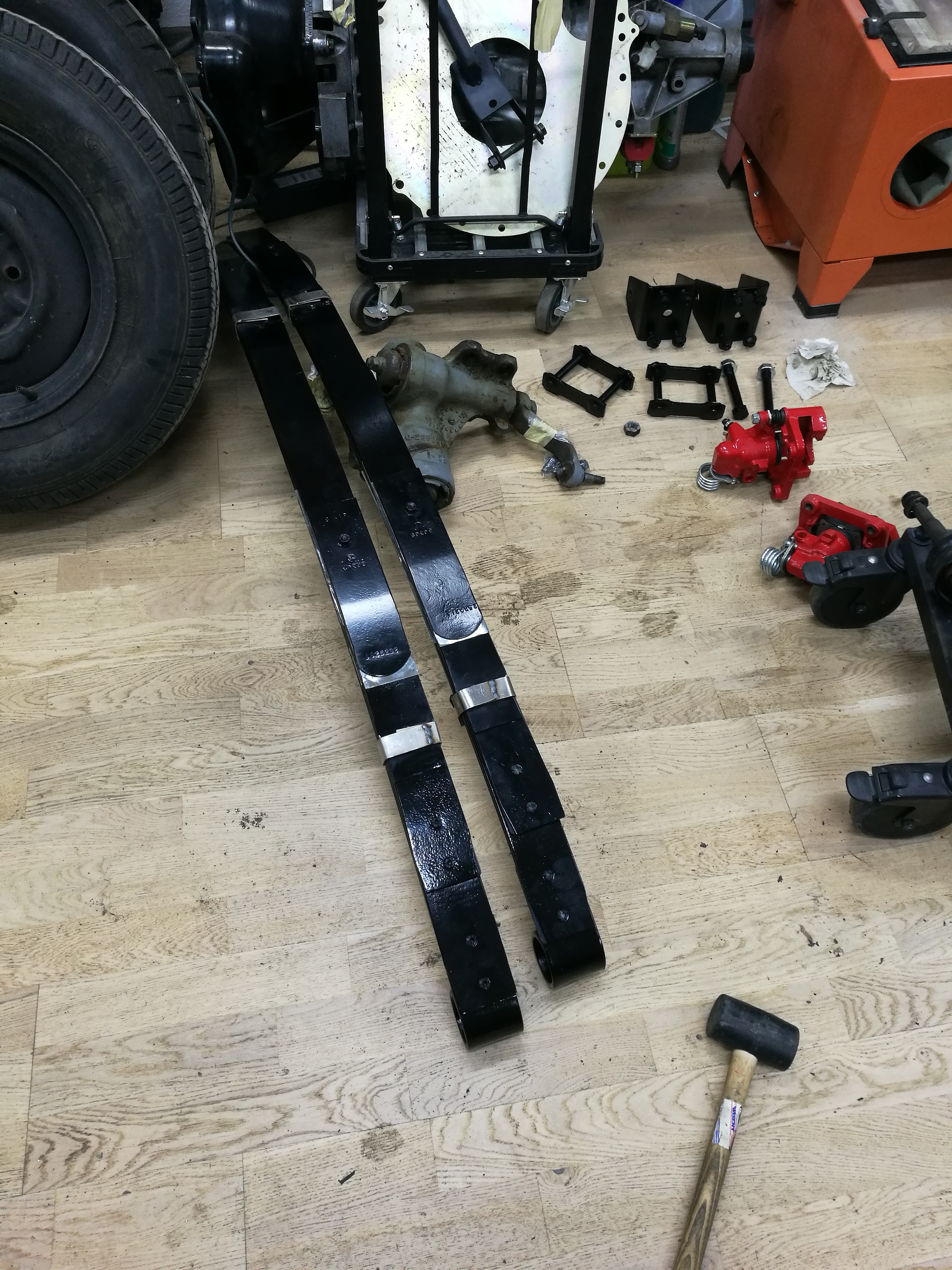

Commentaire: Lames remontées
IMG_20191115_165016.jpg [ 3.85 Mio | Vu 4216 fois ]

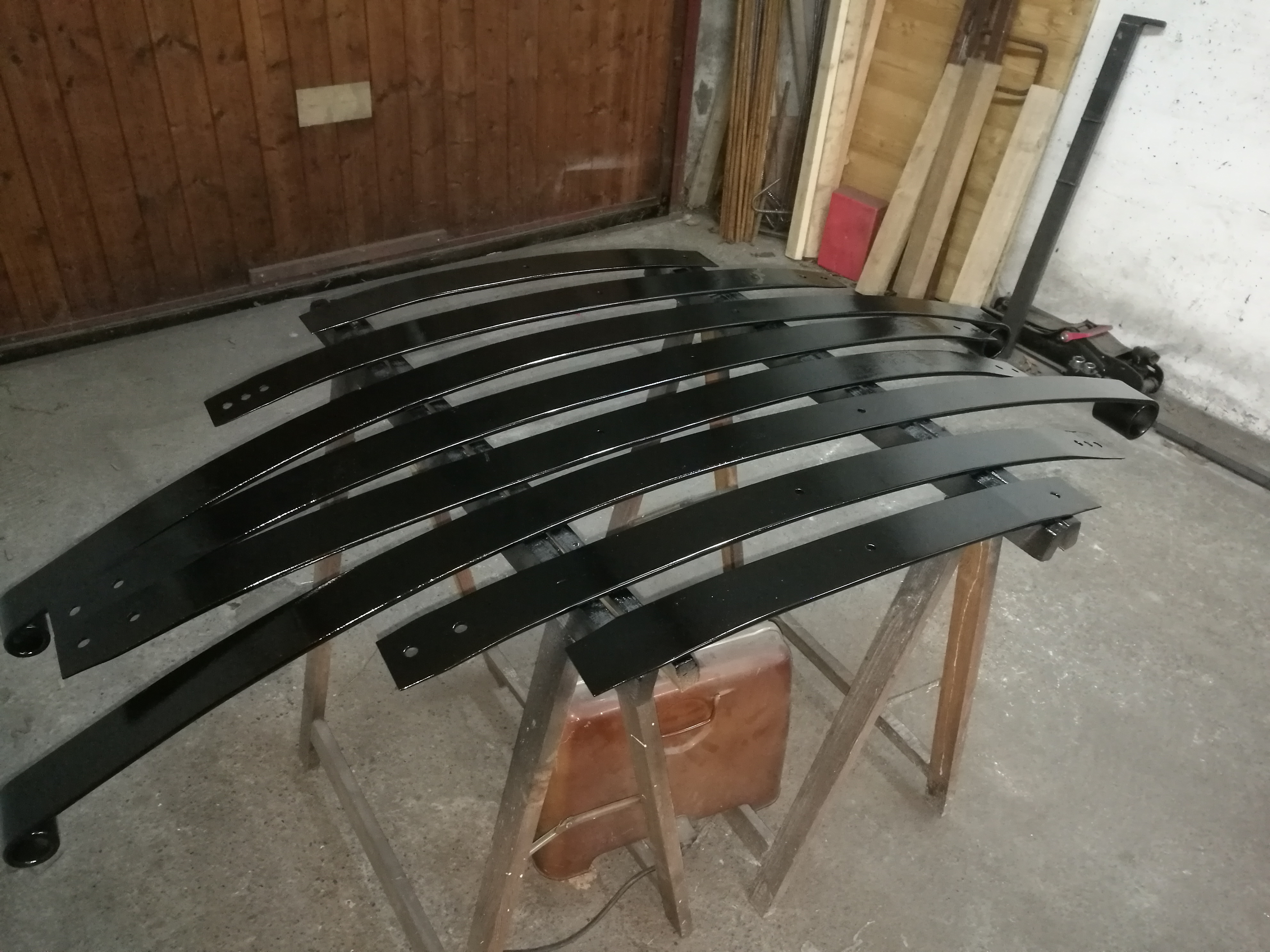

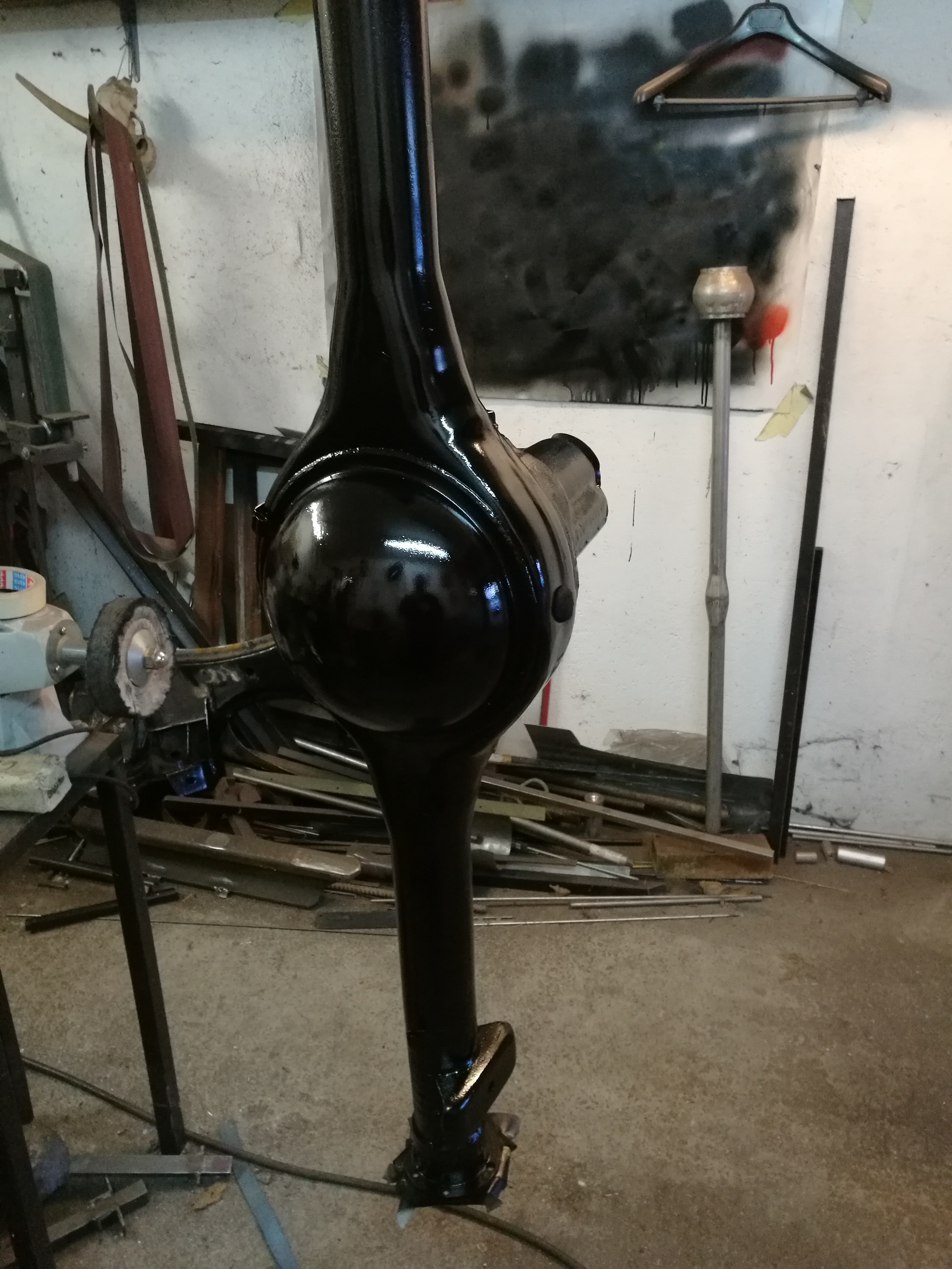

Commentaire: Mise en peinture du pont
IMG_20191109_165300.jpg [ 3.05 Mio | Vu 4216 fois ]
Commentaire: Mise en peinture des lames
IMG_20191103_184447.jpg [ 2.68 Mio | Vu 4216 fois ]
