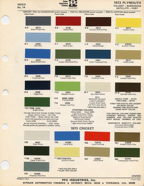

1973-plymouth-pc ter.jpg [ 85.57 Kio | Vu 2417 fois ]

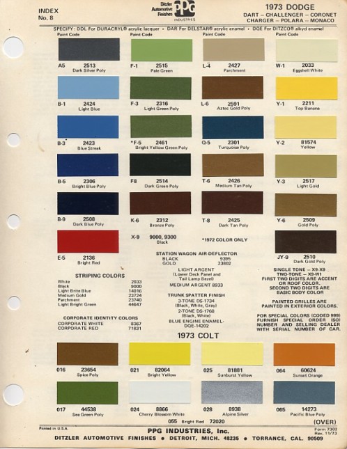

Il n' y que le "W1" qui compte; le F devant permet juste de connaitre l'année d'introduction dans la gamme (E: 1969, F: 1970, G:1971)
Ensuite Eggshell white ou Spinnaker white ne sont que les noms commerciaux de la réf W1; chez Dodge pour le premier et chez Plymouth pour le second.
1973-dodge-pc ter.jpg [ 85.1 Kio | Vu 2417 fois ]

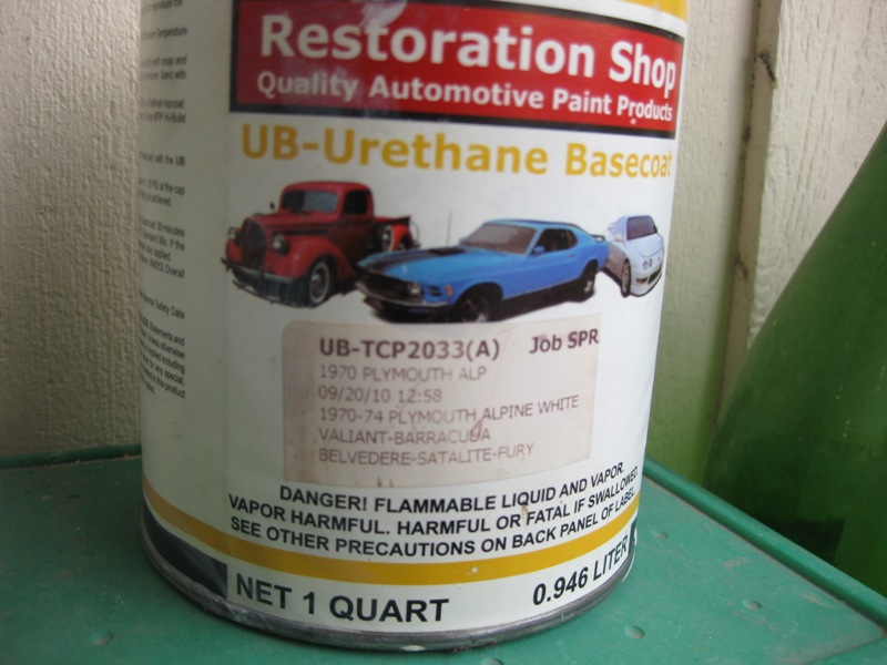

Si c'est le même que le blanc Dodge Alpine White de 1970, ce que je pense, j'ai la composition si tu veux, mon carrossier l'avait reproduit grâce à un litre que j'avais fais venir des US.
Ce' n'est pas un blanc très blanc, plutôt blanc cassé :wink:

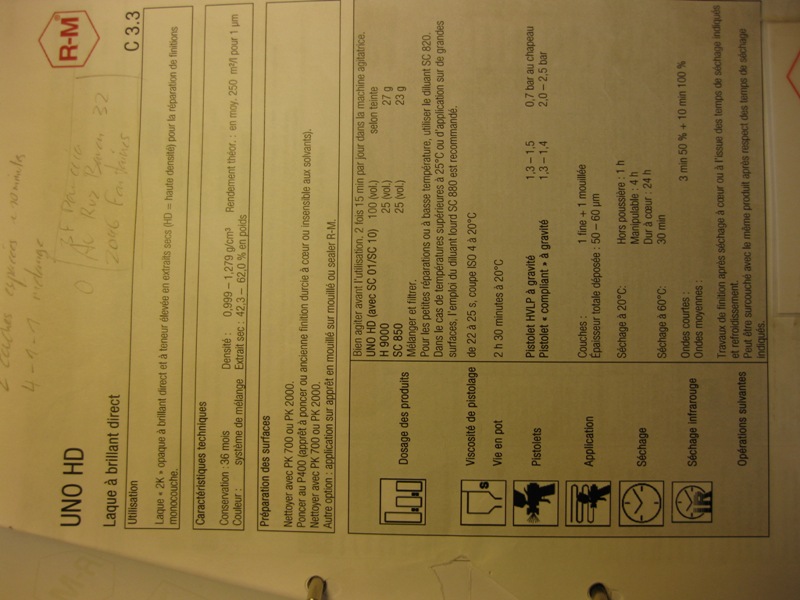

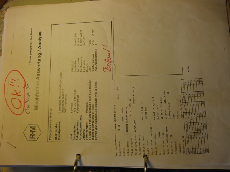

Oui j'ai commandé chez Autocolorlibrary le pot en photo, j'ai peint une tôle et le représentant RM à fait la recette que voici.
Attention fais un échantillon d'abord...
Ce blanc est magnifique, il fait d'époque, on voit tout de suite que celles qui sont trop blanches ne sont pas justes et ont été regiclées :wink:

IMG_0383.JPG [ 99.84 Kio | Vu 2383 fois ]

IMG_0385.JPG [ 127.96 Kio | Vu 2383 fois ]
