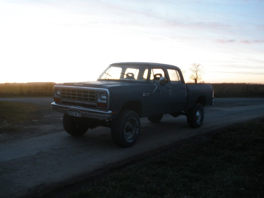

Salut a Tous
Voila apres une longue attente il est enfin a la maison
ya plus qu'a !!
un peu de boulot en vue

J'adore ce look avec la réhausse et les pneus ainsi que la rampe de feux !!!!

a oui celui la est rehaussé un max il a un body lift +12cm
plus des rehausse sous les lames énorme
vue que les pneus paraissent petit je pense enlever le body lift voir ce que ça donne

Oui combo ideal 360 4 corps ba da et np 205 4x2 4x4 dana 60 av et dana 70 tout ça sur des roulettes de 35"x12.5x16.5.
Un nouvel interieur en vue: sieges + console centrale banquette ar neuve et moquette. de quoi pouvoir rouler tranquille au gpl;)

Si les pneus paraissent petits, monte des plus gros !!!

il était monté avec des pneus énorme a la base mais le mec le vendait trop chère avec les big pneus
c'est vrai que ça m'embête de le descendre mais si il est plus beau pourquoi pas

pour les gros pneus il faut que le rapport de pont suive tu as du 4.10 le maxi preconisé serait 35/36" pour ce ratio... pour du plus gros l ideal serait 4.56/4.88 mais la conso s'en ressentira
vire le body lift ou monte z'en un moins haut et choisit la fiabilité;)
