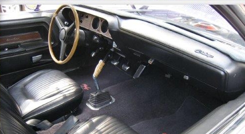

Boite 4 Méca ;) Image

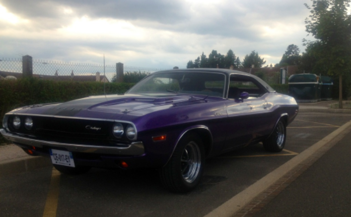

Une petite photo encore, sous l'orage menaçant! Image
