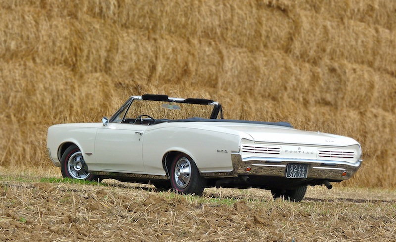

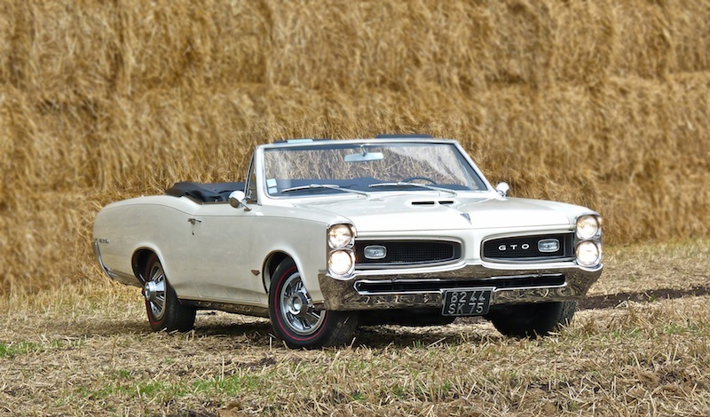

En cadeau de bienvenue, une que j'ai vu de très près et que j'ai eu l'occasion d'essayer : Image
Trop

De l'arrière : Image
Trop
