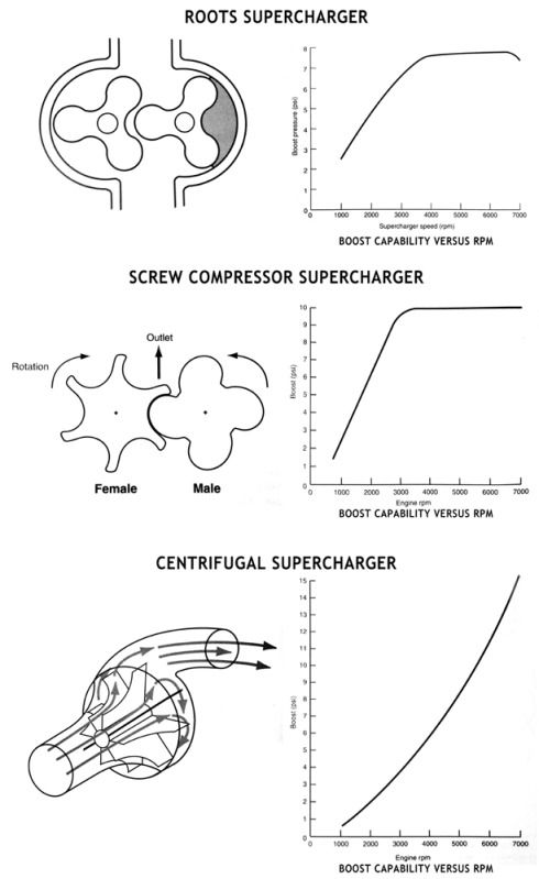

Concernant la compression, il est important de comprendre que ce que j'installe c'est la même chose qu'un turbo "normal" mais entraîné par une courroie. (Au lieu des gaz d'echappement) ça chauffe moins qu'un turbo ou les roots et screw qui sont directement sur le moteur. Et c'est caché

Les deux car ça perd moins de puissance qu'un roots ou un screw... Le désavantage? T'as les chevaux dans les tours, c'est vide sous les 3000 trs
Courbes de puissance en PSI des 3 compresseurs "classique"
