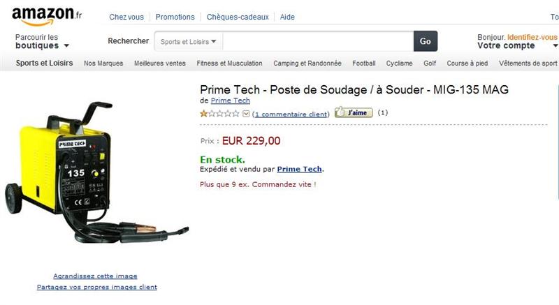

Voila le modele que j'utilise, c'est pas une fortune. tu peux meme souder de l'alu avec.

En effet j'ai le même !!
C'est génial et ça a mis au placard les bouteilles de gaz et le poste !!
Par contre regarde sur EBAY j'avais payé le mien aux enchères 90 euros. C'est une boite italienne qui distribue pas mal de matos intéressant, pas pro bien sûr mais qui dépanne.

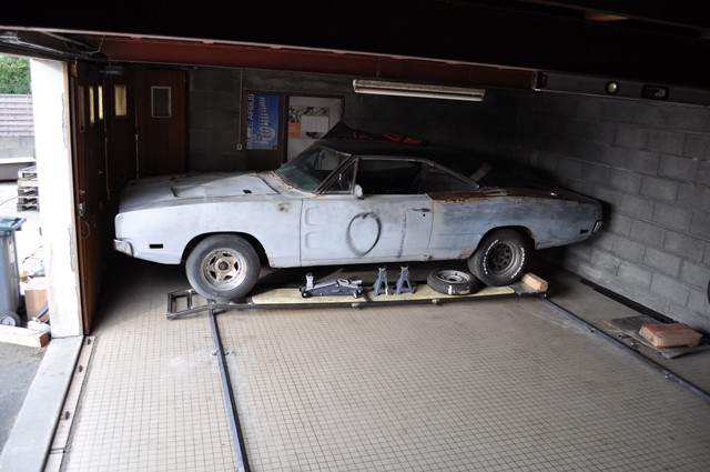

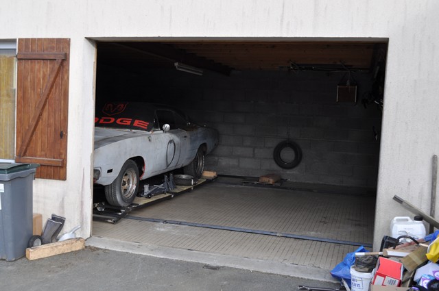

j'ai fait l'achat, j'ai pris celui de bricot dépot, c'est incroyable la facilité de prise en main de ce genre de poste.
Pour m'entraîné je me suis fait un "range-charger" pour que madame puisse rentrer sa mini dans le garage cet hiver oubien comment faire entrer un charger de 5m par 2 dans une case de 5.1m par 2.1 :lol:
Dans une semaine j'attaque la carosserie.
