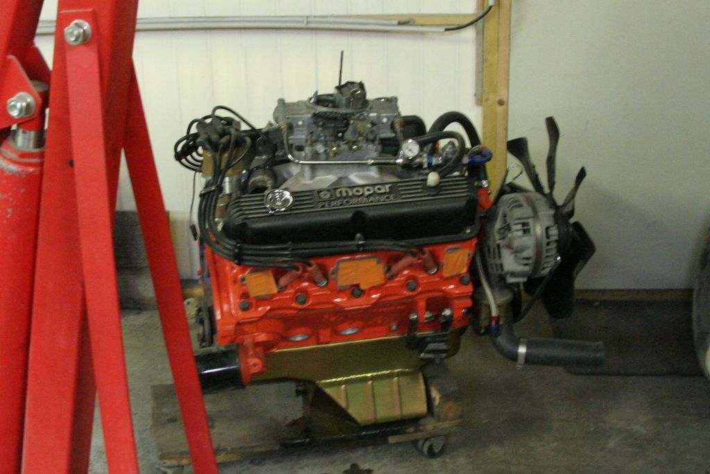

Voilà le moulin.

C'est vraiment intrigant cette histoire de 318ci réaléser en 4.040" :woohoo:
D'apres presque toutes les sources que j'ai pus trouver: réaléser un 318ci de 0,130" (3,3mm) n'est pas possible du fait de la faible épaisseur des fonderies des chemises et de leurs décentrage par rapport au reste du block......
On peut trouver des sources dans lesquelles ce montage a été réalisé avec succès mais uniquement sur des block de 67 ou 68 (apparemment les fonderies des chemises sont plus épaisse) ...
http://www.moparchat.com/forums/showthread.php?t=111166

makss écrit:
En tous cas ça fait plaisir de revoir un "anciens" du forum venir donner des nouvelles. :lol:
Oui c'est cool...et je suis toujours on ne peut plus à fond dans le bazar !
Concernant le 318 over bored....on trouve de tout comme info. A défaut de trouver un 340 de la bonne époque, je pense que c'est une bonne solution.
J'avais acheté le bloc déjà réalésé à un des "anciens".
Notons toutefois que j'avais entendu que les blocs 318 HD (pas Harley Davidson...) étaient plus propices au réalésage. Le mien tient le coup avec plus ou moins 10000km dans le nez et prend ses 6000 tours sans broncher.

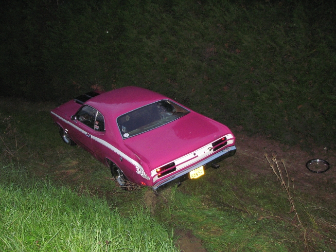

Le voici :

ça c'est la donneuse en 2006....

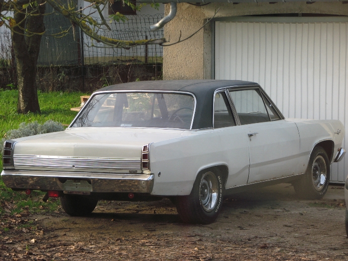

Et la Valiant quand je l'ai eue....from Belgium. Dire que j'ai failli revenir avec un autre a-body à la place de la Valiant...
Elle était en 13" d'origine mais comme j'avais 4 rallye qui n'avaient plus de monture "alors j'me suis dit...on s'en balance".
Boite manuelle 3 vitesses au volant.
