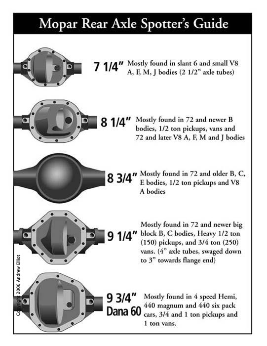

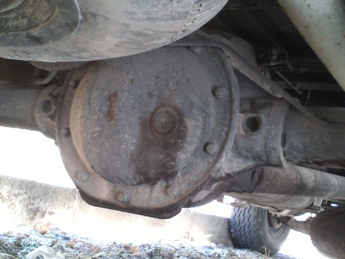

je n'arrive pas a identifier le pont !! Image
 Sujet du message: Re:nico06 dodge d150 miser
MessagePosté: Dim Juil 15, 2012 10:34 am
Messages: 3668
Localisation: nice
sa ressemble au 8 1/4 ????:) Image
MessagePosté: Lun Juil 16, 2012 6:06 am
nico06 écrit:
Tout à fait...L'angle de la photo ne donne pas l'impression d'avoir un couvercle ovale, mais c'est tout à fait un un 8.25...Compte le nombre de boulons du couvercle...;)
MessagePosté: Lun Juil 16, 2012 10:09 am
Ce type de pont à eté monté sur les grands cherokee et correspondrait au DANA 35 la difference se voit au démontage du couvercle. et a 2 C clips sur les demi arbres comme le 9 1/4 à moins que ce ne soit pas d'origine...;)
MessagePosté: Lun Juil 16, 2012 8:35 pm
Messages: 3668
Localisation: nice
merci je vais verifier de plus pret !!;)
