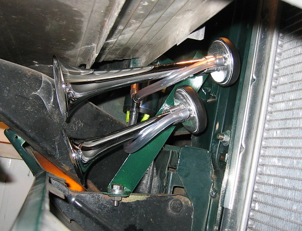

MessagePosté: Mar Juin 07, 2011 8:43 pm
Messages: 4860
Localisation: Ile de France
En ce 20 octobre 2008, je m'accorde une journée de repos musical: Je m'installe un pouet à deux tons !
J'ai eu du mal à en trouver un avec des jolies tompettes métaliques !

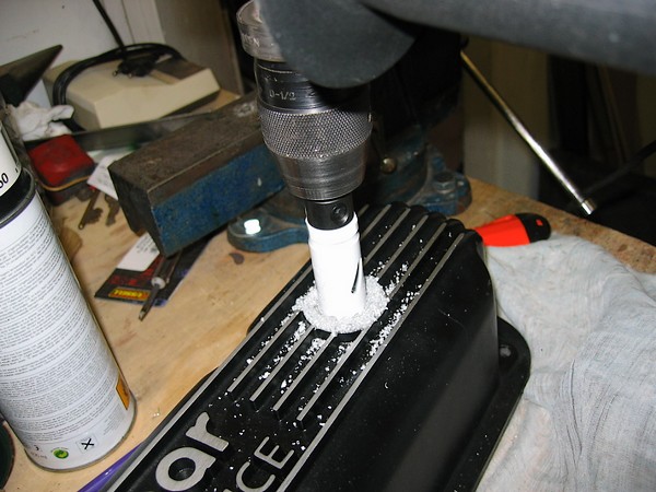

28 Octobre 2008

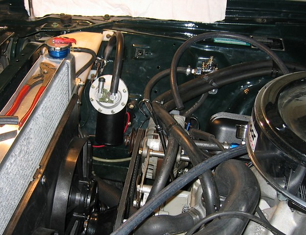

Pas le choix, je perce mes beaux caches culbus Mopar Perf, pour y placer des valves PCV qui feront baisser la pression de ce coté là...

MessagePosté: Mar Juin 07, 2011 8:51 pm
Messages: 4860

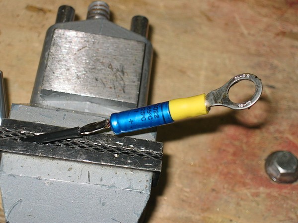

02 novembre 2008
L'électronique c'est de la merde ! Les ventilateurs électriques "graillonnent" dans le spectre radio électrique, comme un vieil émeteur morse à étincelle musicale ! Si je veux être homologué CE et FCC, je dois me fabriquer des antiparasites.
Non, je blague pour l'homologation, mais la traque du parasite électrique est une seconde nature chez moi... c'est surtout que ça aidera au bon fonctionnement de l'installation CB à bord !

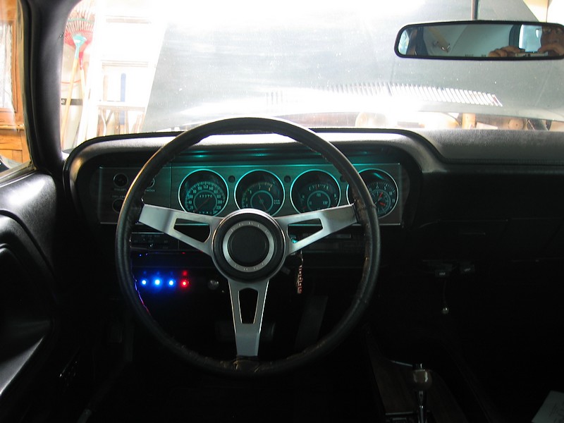

Finalisation de l'éclairage du tableau de bord et installation de la platine de pilotage des diverses options électriques.
Les LEDs bleus s'avèreront trop brillantes de nuit. Il me faudra baisser leur intensité pour ne pas être obligé de conduire 24h/24 avec des lunettes noires !

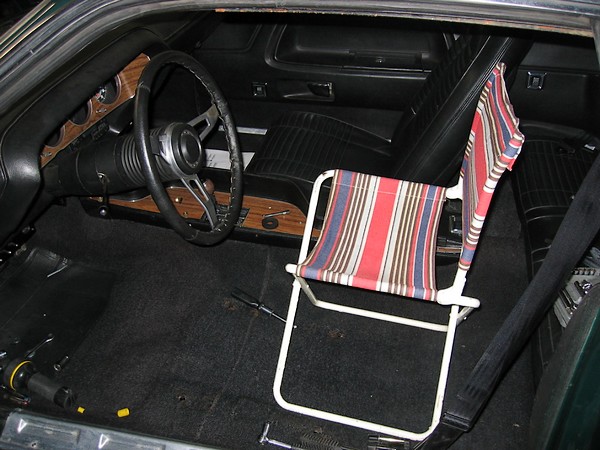

Jeu - Amuse-toi avec K
Question: Le petit Kryss est sur la photo. Saura-tu le retrouver ?

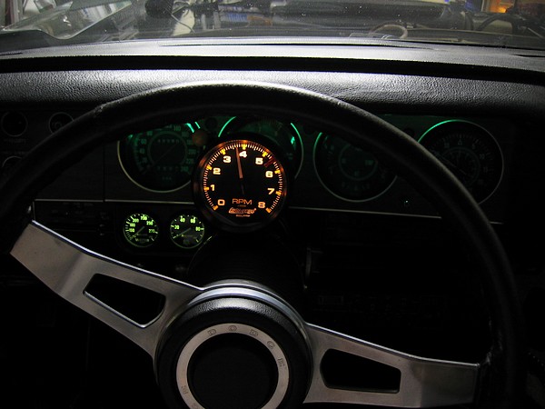

24 Janvier 2009
Installation de deux manomètres: pression d'huile et température d'eau. Enfin des valeurs précises !
Installation d'un compte tour: ici aussi, enfin des valeurs en tr/min précises ! :)
. Image

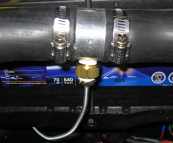

Si la pression d'huile est prise à travers un petit "T" sur l'emplacement d'origine avec le capteur d'origine toujours actif, la température d'eau est captée au plus simple: le thermocouple est installé sur la durite haute. Aucun problème avec ce système...

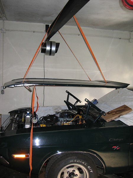

15 Mars 2009
Aujourd'hui, je m'attaque au capot ! Le but et d'échanger le capot en bonne ferraille qui pèse le poids d'un ane mort ...
. Image
MessagePosté: Mar Juin 07, 2011 9:14 pm
Messages: 4860

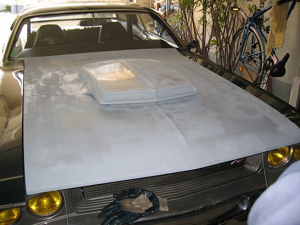

15 Mars 2009 (toujours)
... par un autre en fibre, un peu plus léger, mais surtout un poil plus haut, car le capot plat ne ferme plus avec le filtre à air !
Mais il y a encore un peu de travail à y faire...

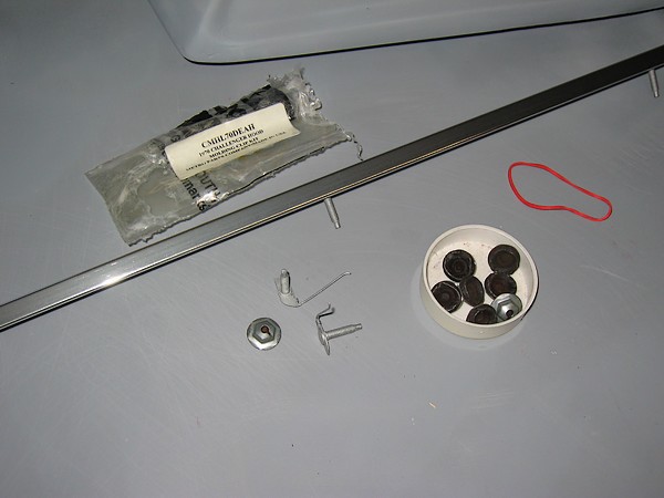

Comme installer les fixations de capot ...

...ou une baguette chromée sur l'avant.

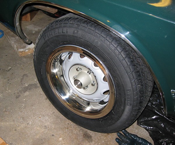

18 Mars 2009
Ca y est, les Rallywheels en 15 pouces sont montées et chaussées de pneu Pirelli P600 en 235.
D'excellents pneus au demeurant...

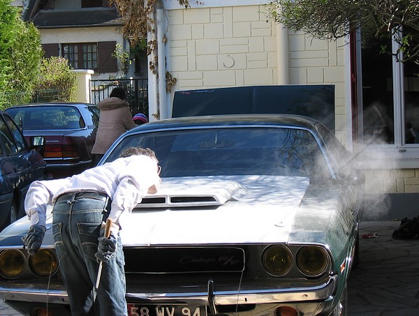

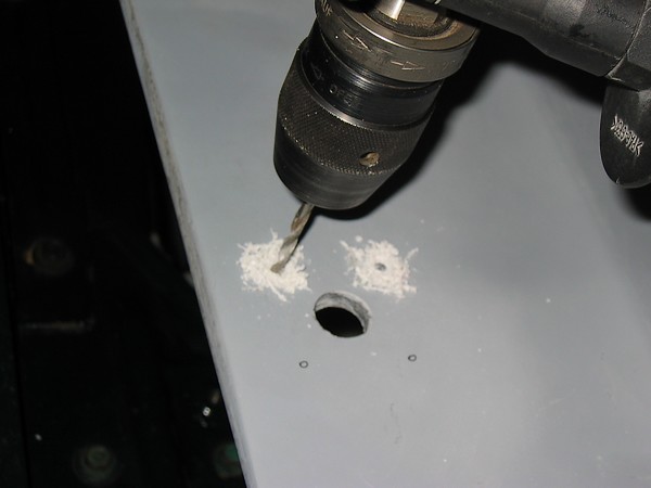

21 Mars 2009
Reprise du boulot sur le capot, par cette belle journée fraiche et ensoleillée.
Aujourd'hui, perçage des ouies de la prise d'air.
Miam, la bonne poussière de fibre !

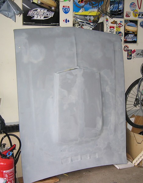

04 Mai 2009 - Démontage du capot et de son acastillage en vue de son passage en peinture.
Ca ne sera pas facile de chopper la bonne teinte pour que ce capot soit en concordance avec le vert (d'origine Jaguar mais proche du vert d'origine) de la caisse qui date de la fin des 80's (début des 90's ?).
Alors pour simplifier, il sera fait en noir satiné...
