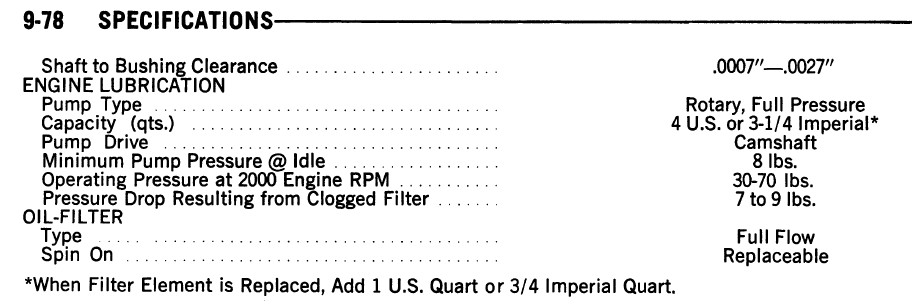

10 bars est bien sûr très exagéré (sais pas où j'ai trouvé cette valeur) mais 10 psi est aussi exagéré et dangereux avec une huile de basse qualité (l'un peut expliquer l'autre). L'idéal est d'avoir une bonne pression même à bas régime, enfin disons correcte car on n'aura pas la même à 700 ou 4000 rpm . C'est sûr qu'avec de l'huile sans marque en 15w40 on peut pas avoir ce que peut donner une 5w60 haut de gamme par exemple.
Sur mon shop manual 57-59, quel que soit le moteur:
At 2000 rpm / 6 cylinders: 40 to 65 Lbs
At 1500 rpm / all others: 50 to 65 Lbs
ça donne (puisque Lbs c'est en réalité lbs-in² ou PSI) de 2,8 à 4,6 kg/cm² (= bars).
Après vous pouvez toujours tourner à 10 psi à 600 rpm, mais faut pas se plaindre de descendre la ligne d'arbre à la moindre accélération violente pour épater la galerie.
[edit] j'ai trouvé les valeurs pour un 225 de 1973 et en effet c'est plus bas à 2000 rpm voire très faible "at idle" (8 lbs ...) . Si en plus le filtre est bouché ça va mal ... Je recommande donc de mettre de l'huile de qualité ...
