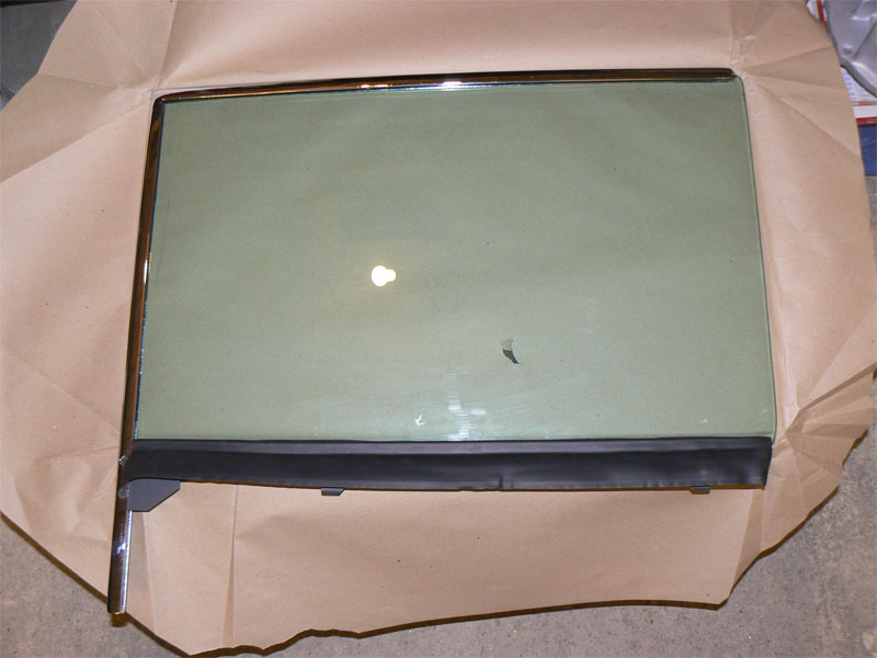

Les vitreries neuves reçues de Danchuk sont montées dans leur châssis chromés, les châssis arrières sont neufs et les avants ont été rechromés, une bonne galère pour monter ça avec les joints livrés avec les vitres mais j'y suis arrivé sans rien péter :P Image

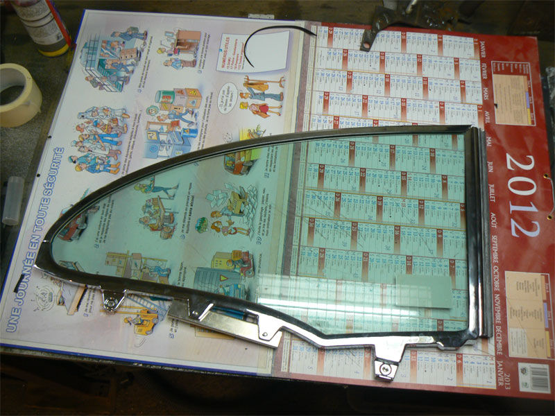

Les vitres avants, comme on le voit, j'ai choisi une série de vitre teintées bleu / vert pour aller avec la couleur du bousin :P Image

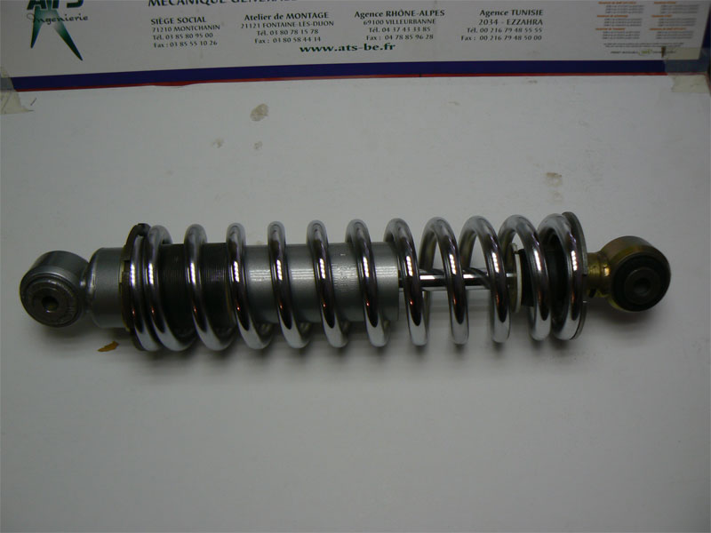

J'ai aussi monté mes ressorts commandés chez Summit sur les combinés Koni de diablo, j'ai pris des 300 ft/inch pour l'avant et des 250 ft/inch pour l'arrière, on verra ce que ça donnera sur route, ça vaut pas trop cher donc je pourrais changer si c'est trop raide :S Image

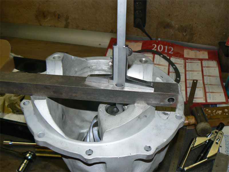

En premier, après avoir remonté des roulements neufs, avoir nettoyer tout ça nickel, il faut réinstaller le pignon d'attaque et contrôler sa position par rapport à l'axe de la roue dentée, cette cote est très importante, la cote théorique est notée sur le pignon pour mon cas c'était 1,034" soit 26,26 mm, pour mesurer cette cote il faut poser un cale d'acier ou alu usinée et bien rectiligne sur les portées de chapeaux de roulements (pas un bout de ferraille récupéré dans une poubelle hein...), j'ai récupérée la mienne toute faite au boulot :P , par le trou positionné au dessus de la face du pignon, je passe un pied de profondeur et je lis la cote directe puis je soustrait l'épaisseur de mon bout de féraille, résultat 26,30 mm soit 0,04 par rapport au théorique, les cales en ma possession ne me permettent pas d'ajuster aussi finement, je pense que c'est good... Image

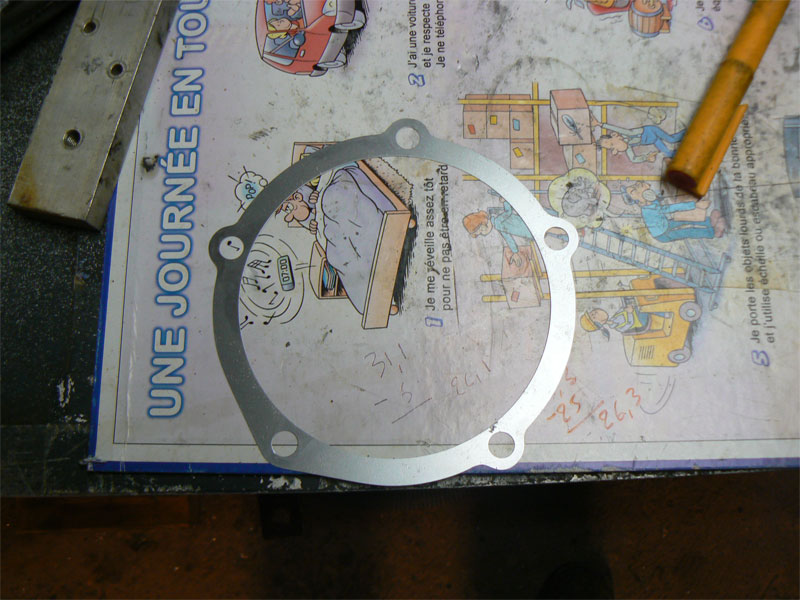

Dans les kits de réfection Richmond, des câles de différentes épaisseurs permettent d'ajuster cette cote, en théorie lorsque l'on remonte le pignon d'origine dans le nez d'origine, la cale ne doit pas changer, pour mon cas, le nez de pont est remplacé par un nez Strange Aluminium donc reprise de réglage. Image

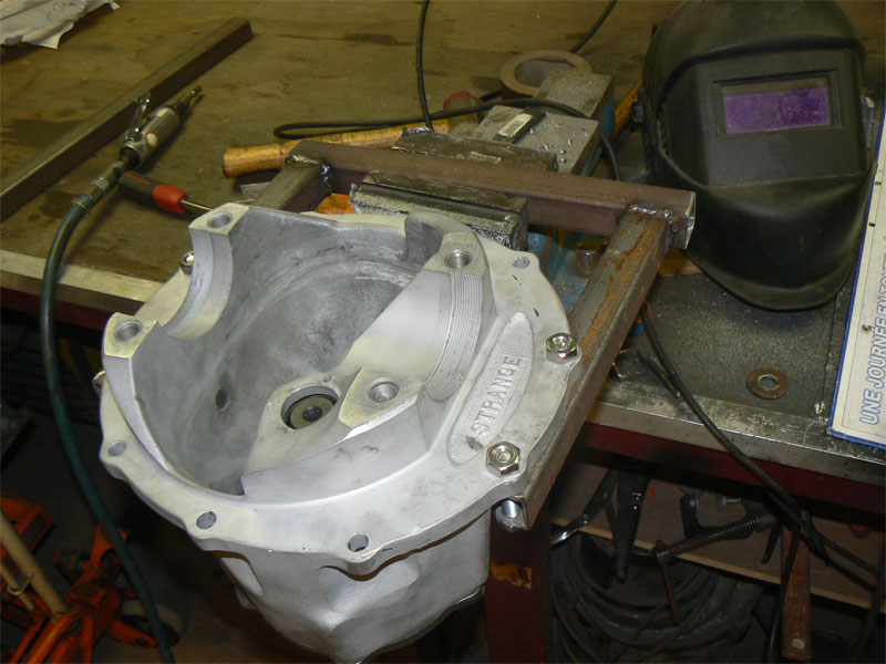

Une fois qu'on a fait ça, ça se complique un peu avec la mise en place et le réglage de la roue dentée, pour travailler proprement et pouvoir faire tourner le pignon d'attaque sans se contorsionner et se niquer les doigt au passage, j'ai pris exemple sur le matos montré dans la vidéo Richmond et j'ai fabriqué un support à serrer dans l'étau de manière à pouvoir bosser proprement, c'est fait un poil à l'arrache mais ça remplit son rôle à la perfection :lol: :lol: suite au prochain épisode ;) Image

Messages: 3151
C'est curieux on dirait que les combinés sont montés sur silentblocs caoutchouc comme des amortisseurs...
Pas top :unsure:
