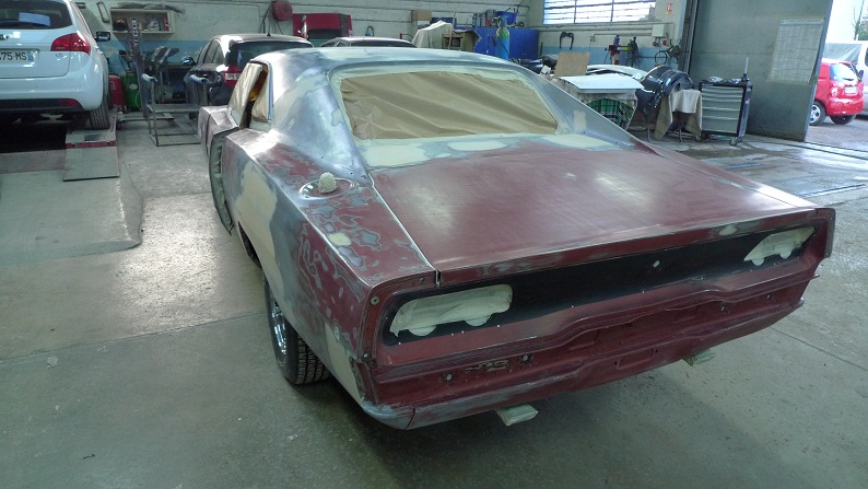

demain matin 8h00 on attaque le pied sur la pédale de droite a donf :lol: :lol: :lol: :lol: :lol: :lol: :lol: Image

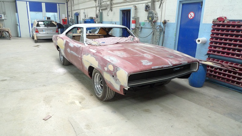

j'ai terminé les petites finitions aujourd'hui, demain je cache ensuite mise en aprèt ;) ;) ;) ;) ;) Image

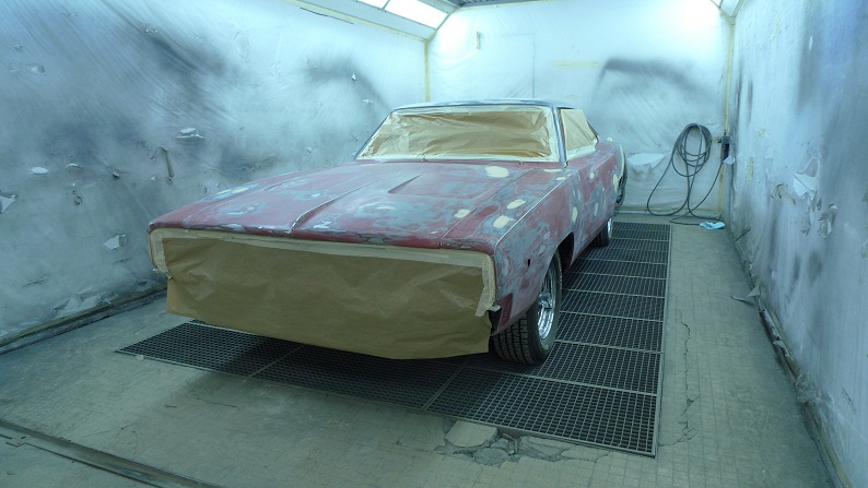

ça y est la belle est en appret je viens de terminer il ya 1/2 heures
des images de la préparation ;) Image

une autre;) ;) ;) ;) ;) ;) Image

demain sans problème elle est en cabine ce soir elle passe la nuit au chaud :lol: :lol: :lol: :lol:
