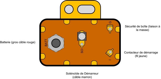

Bon petit soucis et vos lumières m'aideront peut-etre:
Il y a deux semaines, je démarre la Chally quand soudain, Pouf !! fumée blanchâtre, calée et absolument plus de jus nul part. Je comprend vite que le relais de démarreur doit y être pour quelque chose, je démarre donc la voiture en placant un fil sur la bobine d'allumage et + de la batterie puis démarrage avec un tournevis et les 2 cosses du relay.
Je décide donc d'en commander un nouveau.
Je démonte puis replace exactement de la même facon le nouveau, c'est exactement le meme mis à part un fil vert partant de l'arrière du relay (je suppose que c'est la masse), Je remplace quelques cosses très abimées, mais toujours rien, pas de changement, je décide donc de remplacer un bout de fil (voir photo) mais je le replace exactement à l'identique comme il était avant, et la quand je place la cosse de batterie, ca me balance des flash dans la tronche, fumée (de la cosse) bref ca ne lui plait vraiment pas...Comment se fait il que se fil, une fois "neuf" me fait tout sauter???

J'ai pas tout compris a ton histoire :blush:
Mais voila un shema du relai ;)

Merci pour le shéma, je suiverais fil par fil.
Pour la cosse "Batterie (gros câble rouge)" j'ai 3 fils qui arrivent dessus, quand j'ai remis à l'origine avec le nouveau relais, il ne se passait toujours rien, pas d'elec dans la voiture, pas de démarrage, un des fils étaient défectueux, une sale tronche qu'il tirait, je l'ai donc remplacé (3 cm de fil cosse à cosse) et depuis ce remplacement, la batterie me pète en m'envoyant des étincelles et des flashs ! Ce fil que j'ai changé n'a rien exceptionnel, il est petit environ du 1.5 ou 2.5 partait d'une cosse femelle et arrive sur le relais en cosse ronde....Sur cet ancien bout de filerie, il y avait une petite encoche écrit : "fusible", mais il n'y a pas de fusible, il n'y a rien sur le fil j'ai juste remarqué qu'il était bien arraché et que j'ai bien fait de le changer. Mais en fin de compte je ne sait pas réellement ce que j'ai changé, je vais regarder tout à l'heure les fils où ils me mènent, il doit bien y avoir un mauvais contact quelque part...Et sinon ben je l'enverrais chez un électricien auto....

J'ai suivi le fil que j'ai remplacé, il part du relais de démarreur et pars sur l'Ammeter...Si je branche ce fil, ca pète, et dans tous les cas, toujours rien.
Sinon, cable de batterie bien relié et en bon état ainsi que le démarreur.
