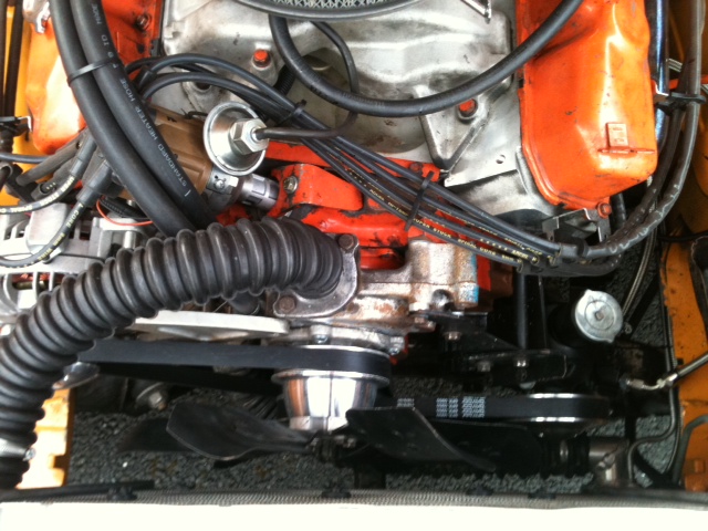

Petite info important pour ceux qui seraient tenté de faire la modif du passage en en serpentine kit...
Concernant le serpentine kit de chez March comprenant uniquement Poulie d alternateur/vilo/pompe à eau.
Tout s est bien passer lors du montage du kit.
Mais il faut acheter la poulie de D.A qui se trouve à part (toujours chez March)
Et la seulement 2 ref possible...
première poulie reçu, pas la bonnne, summit assume son erreur, et envoit la poulie suivante qui devait être forcement la bonne...
Et bien non! toujours pas la bonne! trop grande
Laurent en à chier, et à du usiner une bague à 4 centièmes prêt... (les poulies de D.A étant montées serrées...) pour la poulie March.
ça craint un peu niveau référencement, on est encore un peu oublié et mal référencé chez mopar, concernant certaines piéces...
meme si ça c est un peu amélioré avec les années! Image
