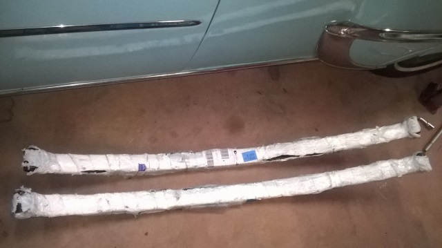

Voilà j'ai eu mes lames de chez Springs 'n Things
La vache c'est long quand c'est pas sur l'auto lol
Et sans douane

déjà purée y sont rapide tu va voir c'est le jour et la nuit une fois monté;)
Oui posté le 19 aout !
Je te dirais ça,
