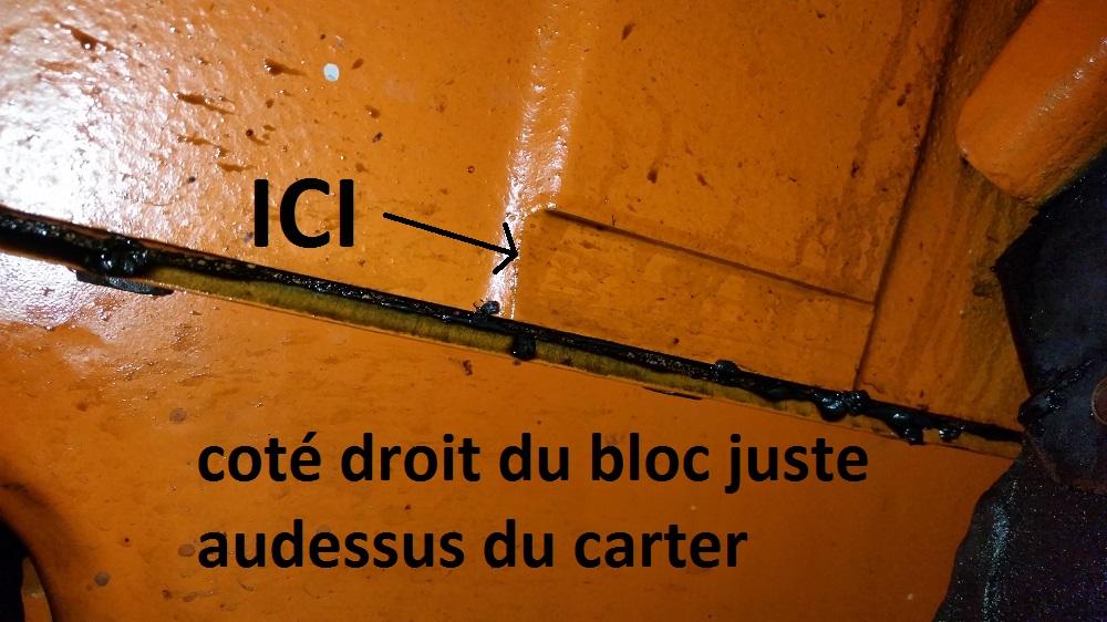

MessagePosté: Jeu Oct 01, 2015 1:52 pm
je désirerais savoir ou est frapper le N° de moteur pour l’inscrire sur ma demande CG a la FFVE :lol:
C'est un 383ci
Merci d'avance

MessagePosté: Jeu Oct 01, 2015 2:21 pm
Gaphi écrit:
C'est un 383ci
Merci d'avance
A+ B)
normalement c'est ca;)
MessagePosté: Jeu Oct 01, 2015 2:43 pm
Coté passager donc c'est ça :S
A+ B)

MessagePosté: Jeu Oct 01, 2015 3:21 pm
Gaphi écrit:
A+ B)
yes;)

MessagePosté: Ven Oct 02, 2015 7:34 am
Enregistré le: Mer Mai 25, 2011 12:21 pm
Messages: 90
Localisation: Toulouse
A cette emplacement c'est le VIN du véhicule qui est frappé. Si c'est le moteur est d'origine tu devrais retrouver le même numéro que derrière ton pare-brise.
Le numéro du moteur (casting number) est estampillé normalement sur le côté du bloc au dessus du démarreur.

MessagePosté: Ven Oct 02, 2015 7:39 am
Ah ba là j'espere qu'ils ne vont pas être trop pointilleux parce que je suis dans la merde, d’après les n° de fonderie le moteur serait un 1968 :whistle:

MessagePosté: Ven Oct 02, 2015 7:44 am
Messages: 90
T'affole pas c'est normal ! Moi c'est pareil, c'est un moteur produit en 69 pour un véhicule de 70 et pourtant c'est le moteur d'origine.
