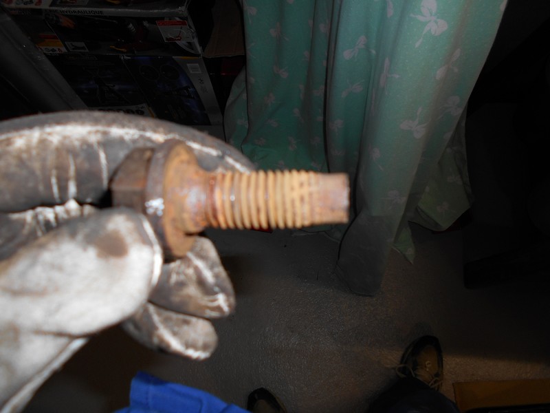

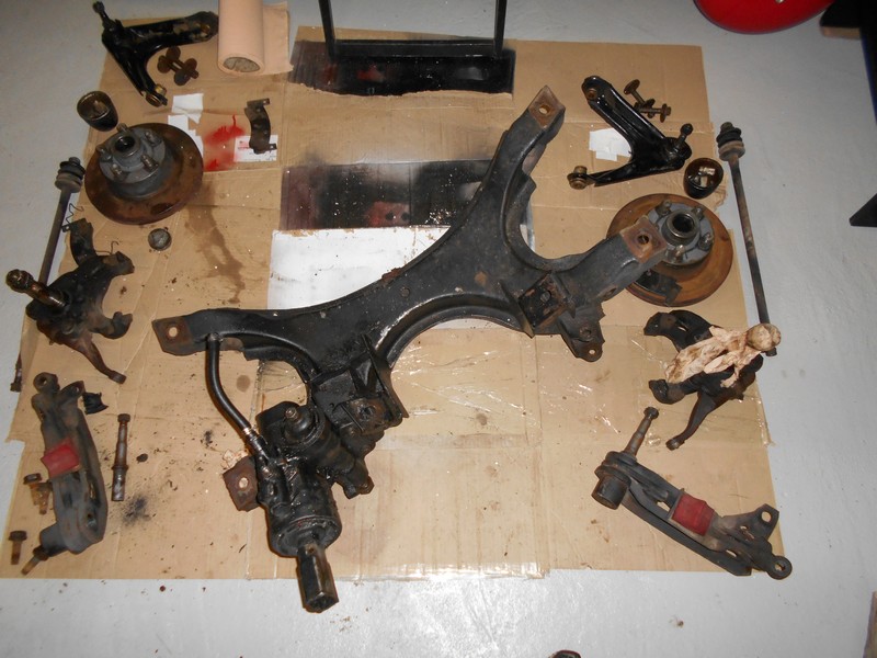

ELLIOT écrit:
Bonne nouvelle ;) Du coup le K-member est tombé ? Je vais bientôt passer par cette étape assez stressante moi aussi :blink:
oui c est bon, c était pas du tout stressant c est juste que: apres 40 ans dans leur logements bah mamie la rouille avait fait son nid et c était collé a mort.

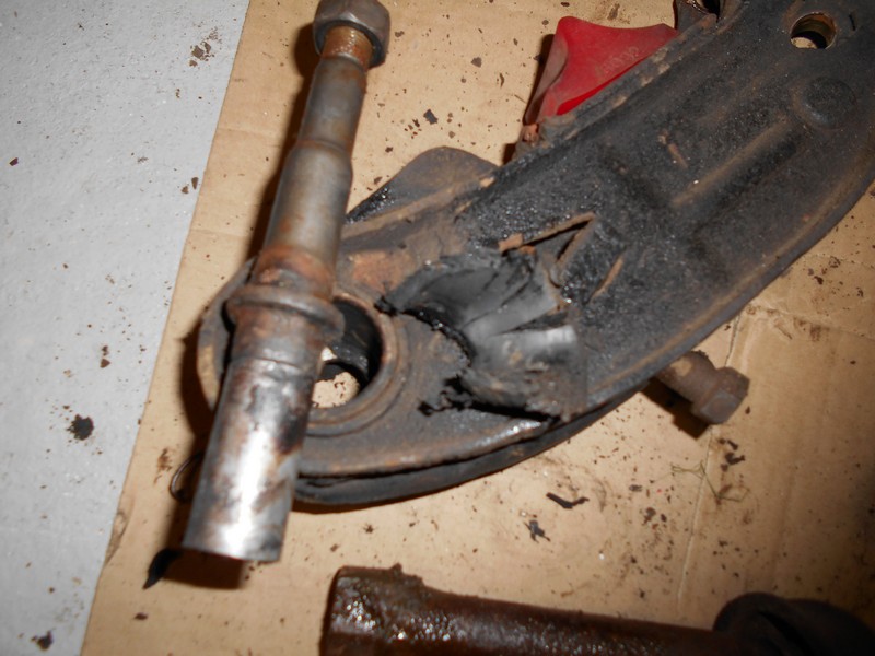

J ai une barre de torsion qui vient pas
la 1ere avec du degrippant et en tapant au cul est venu, la 2 eme veux pas, j alterne tappage au cul avec un axe et degrippant mais elle ne bouge pas d un poil
mise a part l outil qui aide a les enlever ya t il une autre technique du genre dilater le logement en le chauffant?

Tommy écrit:
Bizarre ton histoire :S normalement ça devrait venir tout seul, t'as essayé de la vriller dans l'autre sens que le sens de fonctionnement avec une grosse clef anglaise ou autre, histoire de la faire bouger en rotation dans son logement ?
Au pire, tu chauffes le logement avec un chalumeau, ça devrait finir de la débloquer mais bon, les flammes sous l'auto, à 4 pattes en dessous, faut être 2 là :S

nono540 écrit:
Tommy écrit:
Avec décapeur thermique c'est plus long mais moins dangereux ça a toujours marché pour ma part.

Jemaz écrit:
nono540 écrit:
Tommy écrit:
j ai pas pu y aller ces 3 derniers jours, mais j ai laisser un cataplasme au wd 40, mais j y crois moyen.
Ca a l air d etre celle d origine et jamais démonter, donc j espère que c est que de la rouille qui bloque et que le logement est pas déformer ou autre, j y vais cet aprem jvous tiens au jus, sinon j ai vu qu avec un burin pneuma ca peux aider...
mais jvous avoue pas comprendre pkoi ca ne vient pas, la 1ere n etais pas facile mais elle est venu...
la 2eme ne bouge pas dans son axe...

je m'y suis remis aujourd'hui et devinez quoi: ca sort pas bordel de m....
je tape aussi fort que jsuis bete pour preuve la rallonge est devenu un choux fleur aujourd hui
je degrippe mais ca degrippe pas, merci wd 40 ...
j ai dilater le logement a la chauffe mais ca change pas grand chose
J ai bien entendu virer la merde dans le logement, souffler le tout et meme verifier dans le logement si rien ne bloque la sortie.
et je vois vraiment pas pourquoi, ca ne bouge pas meme pas un poil de jeu
le 1ere était dur a sortir mais au bout de 10 coups, j ai pu constater un jeu de plus en plus grand, donc no souci mais la 2eme ya meme pas de jeu qui se créer, comme si ce n était qu un seul bloque
Donc jvais tester le burineur... et si madame fait sa rebelle, bah je vais sortir la disqueuse pour ouvrir le logement dans sa longueur et donner le jeu pour sortir cette daube, et puis je ressouderais le tout, parce que la faut pas déconner non plus :blblbl:
