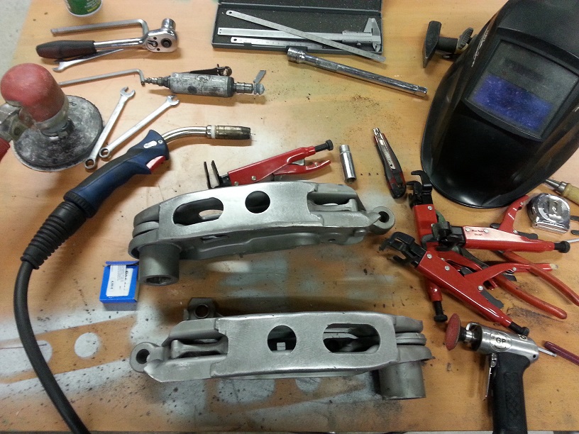

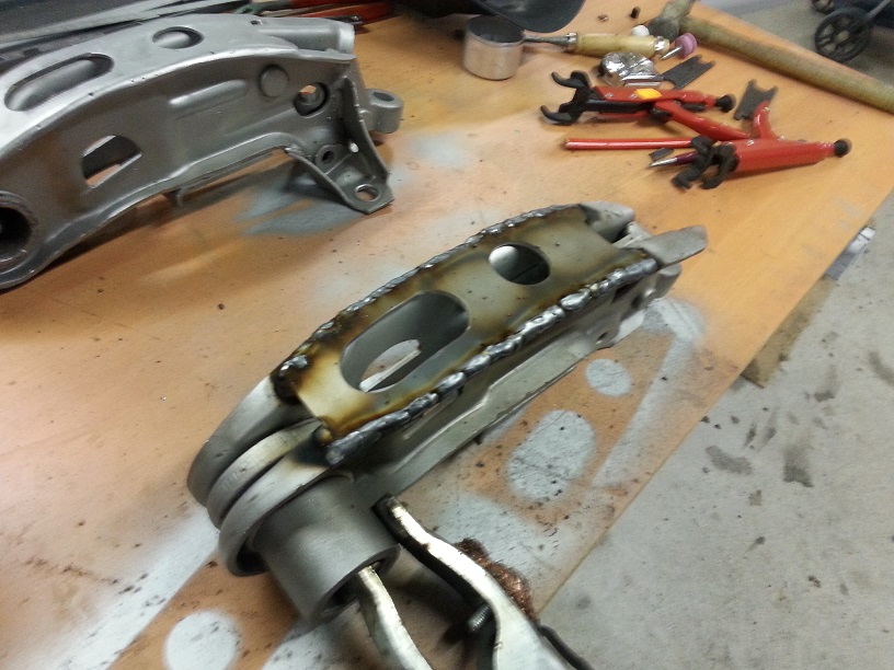

MessagePosté: Sam Jan 10, 2015 9:11 pm
pointage Image

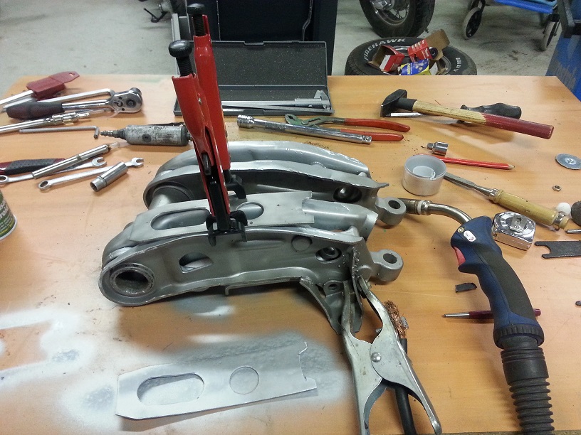

 Sujet du message: Re:charger 68 383HP
MessagePosté: Sam Jan 10, 2015 9:12 pm

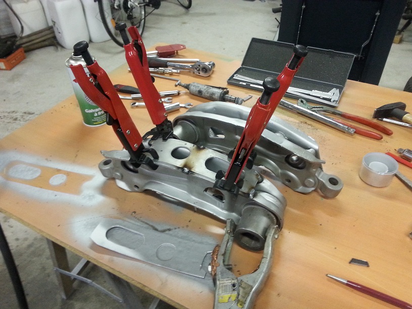

j'ai mis un peu de galva avant de souder car je ne suis pas sûr que l'époxy passera partout... Image

. Image

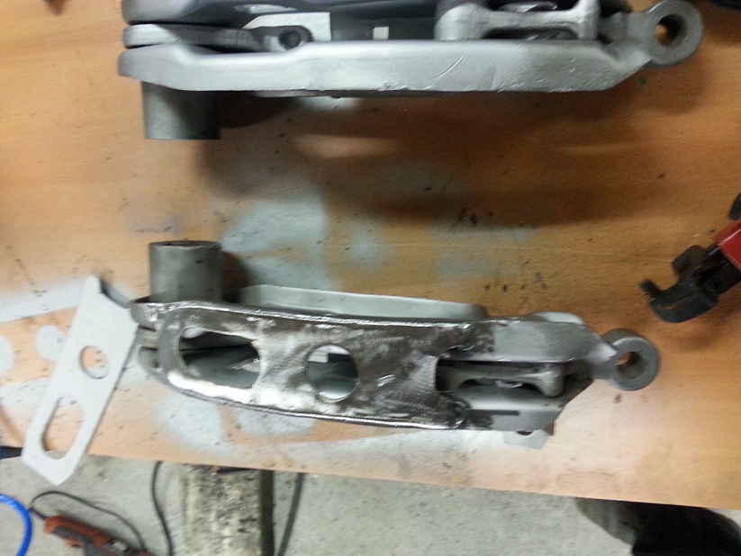

MessagePosté: Sam Jan 10, 2015 9:14 pm

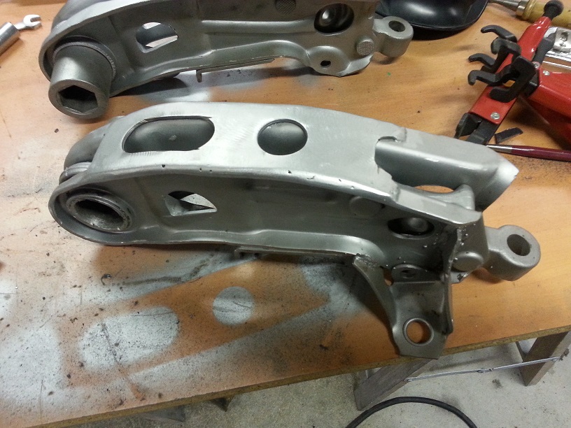

un ptit coup de disque Image

après le deuxième, re-microbillage Image

:woohoo:
ça c'est du bon boulot!!!
Bravo.

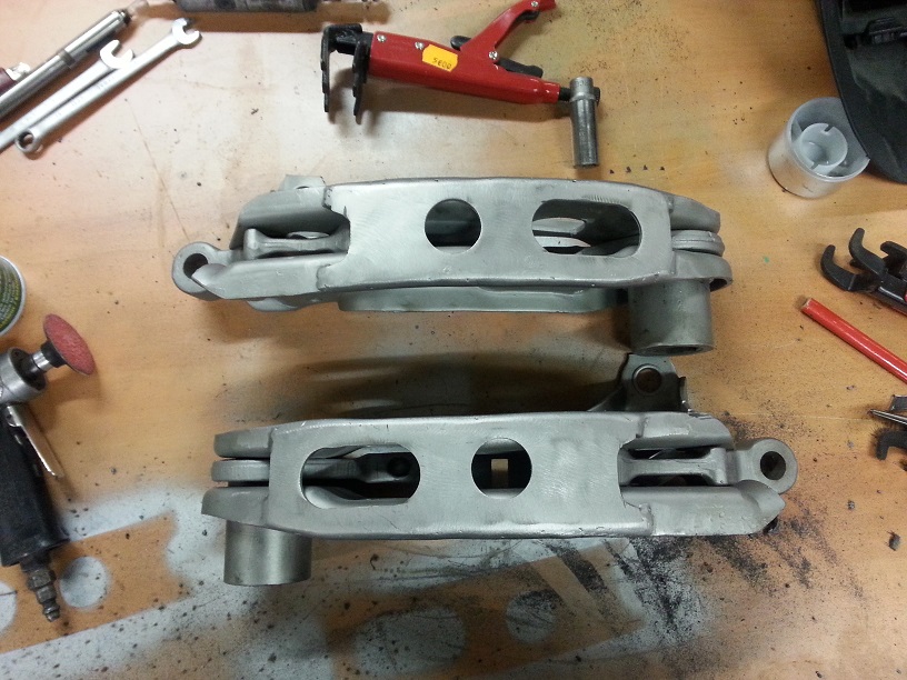

bah voila, ça c'est fait.
et je suis satisfait du résultat Image

merci Makss

MessagePosté: Sam Jan 10, 2015 11:37 pm
Messages: 1037
Pour avoir vu il y a de nombreuses années un bras inférieur de Hémicuda ouvert comme une vulgaire boite de conserve, mais c'est vrai qu'ils avaient vécu de nombreuses tortures dans la montagne dans leur jeunesse... Ces renforts sont trés important si tu comptes solliciter ton auto dans les virolos, un peu moins en ligne droite et encore moins sur 400m.
Tu pouvais descendre ta tole de renfort jusqu'au niveau des rivets du support de rotule.
Bonne continuation. ;)

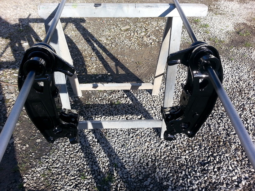

MessagePosté: Dim Jan 11, 2015 2:40 pm
le temps le permet, donc peinture Image

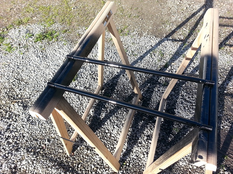

MessagePosté: Dim Jan 11, 2015 2:41 pm
. Image

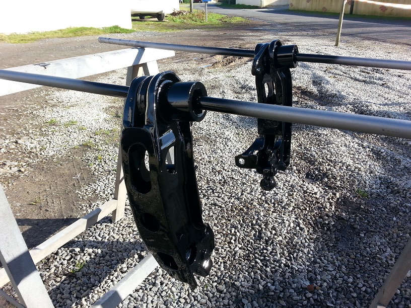

MessagePosté: Dim Jan 11, 2015 2:43 pm
sur les conseils de Northcuda, j'ai rajouté un petit renfort au niveau du support de rotule Image
