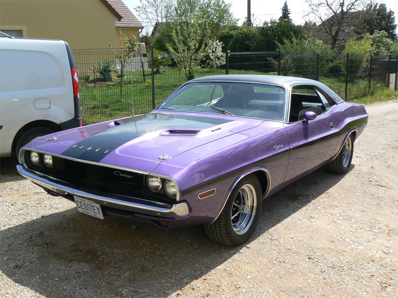

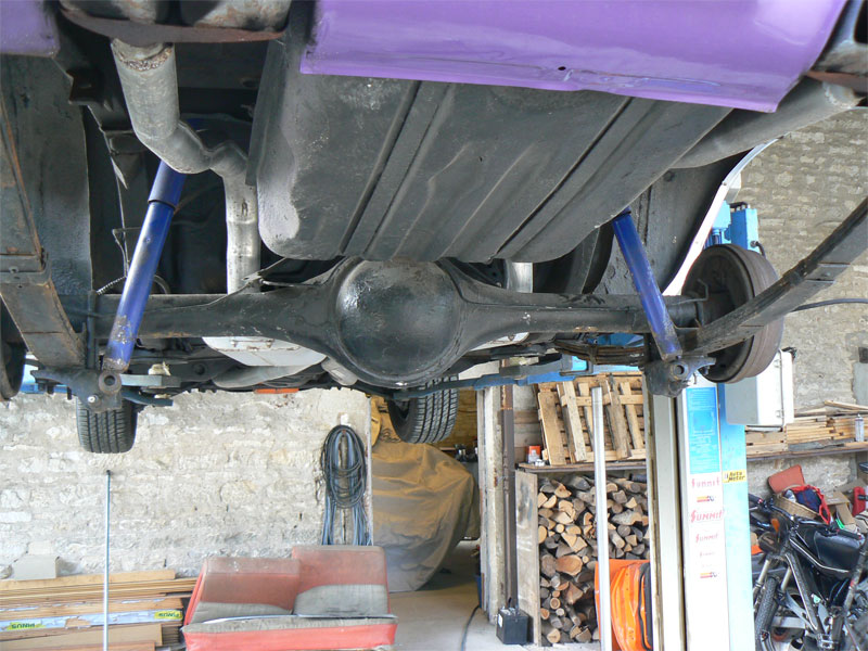

Bon bein voilou, je commence par la fin :lol: :lol: :lol: , une 'tite coupe devant la bête Image

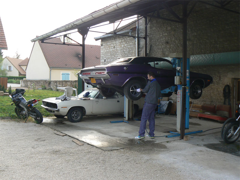

Mais tout avait commencé tôt ce matin ;) , petite vue du chantier :) Image

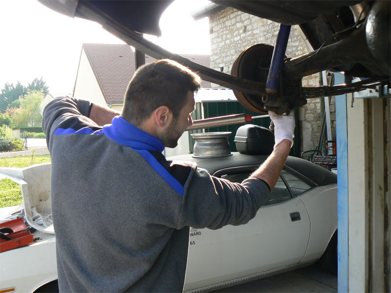

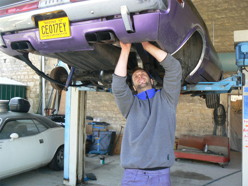

Mario en pleine action pour prendre la relève de la boulonneuse et finir les écrous à la clef et rallonge, tout est venu impeccable avec une bonne dose de dégripoil et de brossage ;)
 Sujet du message: Re:Challenger 70 SE 383 Magnum
MessagePosté: Sam Avr 18, 2015 1:14 pm

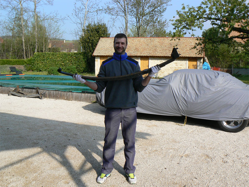

Et une lame de désossée...une !!! fier comme un pape le Mario :P

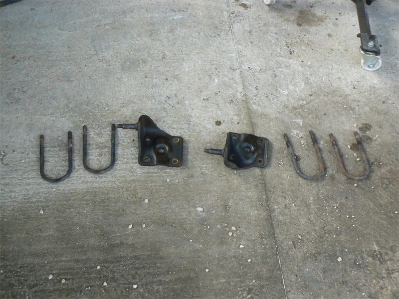

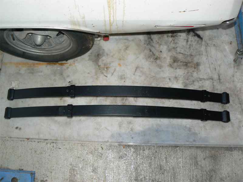

les pièces d'origine avant microbillage et remise en peinture, on y fait bien ou on y fait pas !!! :lol:

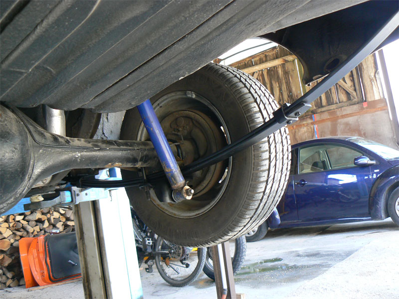

Remontage des lames Hotchkis, quand tout est propre et neuf, ça va bien :)
