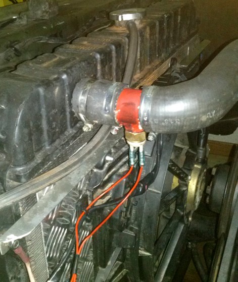

Et allez pour le plaisir la touche final de mon refroidissement par ventilateur electrique , le branchement du thermocontact ...
Le test est ultra concluant , à froid ne tournant pas bein quasiment plus de perturbation d'air glacé et à chaud cul a cul vingt secondes de fonctionnement suffisent pour la régulation .

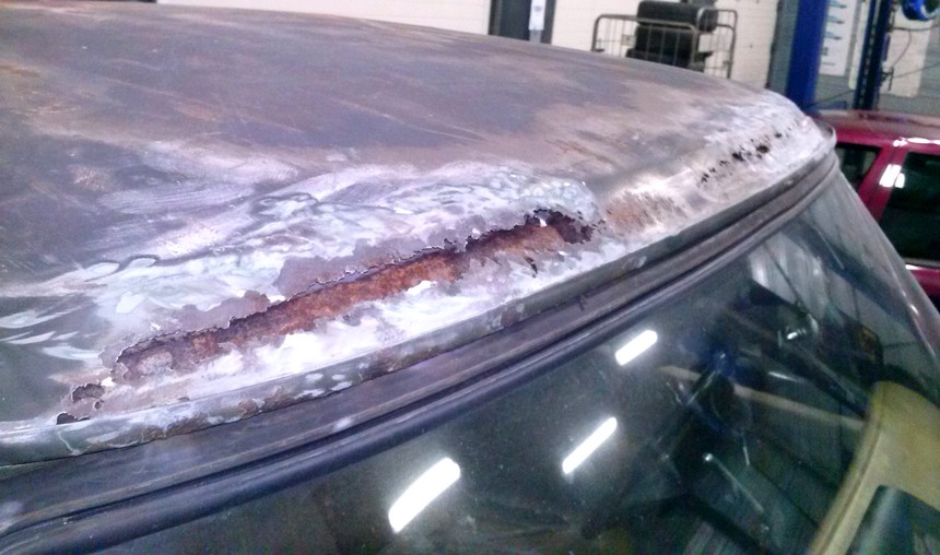

Tiengeuh et si aujourdhui je grattai un coup les mastic pourrit qu'il y a devant ....... ah ouai bon bein la prochaine fois je mettrai mes mains à mon cul tiens .
 Sujet du message: Re:Dodge D150 1983
MessagePosté: Lun Fév 24, 2014 11:28 pm
Messages: 2023
hey putain, TOF je me demande si t'as pas un trou sur le toit ?
MessagePosté: Lun Fév 24, 2014 11:29 pm
:S bah merde !!! M'enfin a mon tu vas nous faire ça tip top ;) une bombe de mousse expensive et hop le tour est joué :boufon:

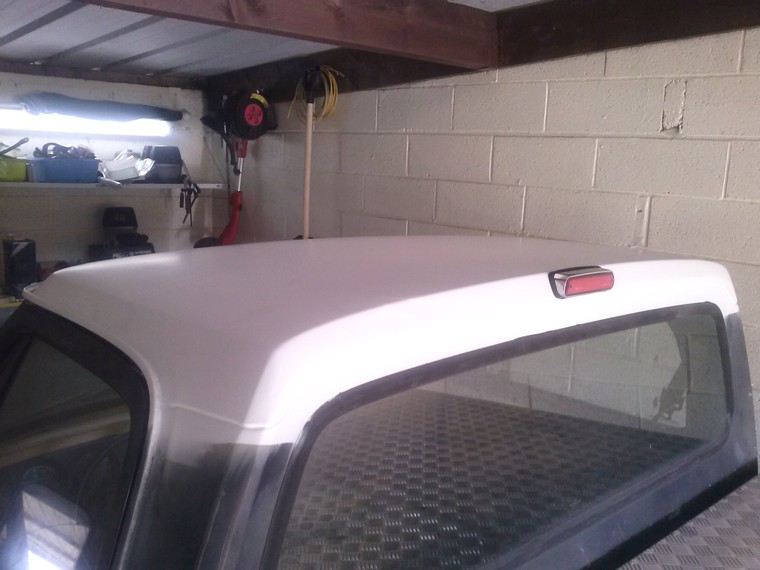

Bon manque de temps oblige j'ai calfeutré momentanément la rafale de trou devant mais avant j'ai quant meme dérouillé le toit pour lui posé un appret phosphatant et garnissant histoire de passiver et rejointer le toit ...
