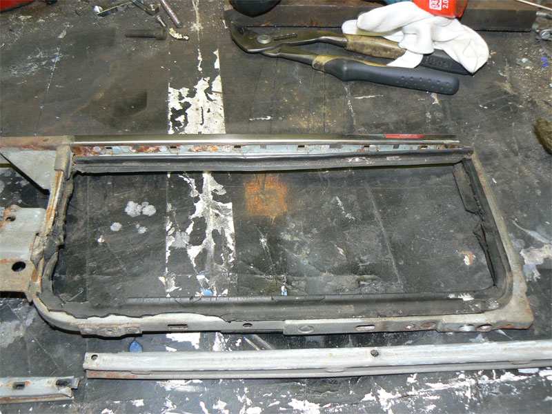

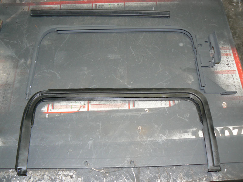

Salut à tous, des p'tites news du front, pour me changer du train train de l'elec, j'alterne sur d'autres activités dont une qui prend un temps fou, la restauration de la quincaillerie des portières et vitres arrières, remise à neuf des vitres de ventilation avants "vent windows"
Ces pièces avaient bien souffert, les joints étaient raides pourris, les armatures rouillées etc...:( Image
MessagePosté: Mer Jan 09, 2013 7:42 pm

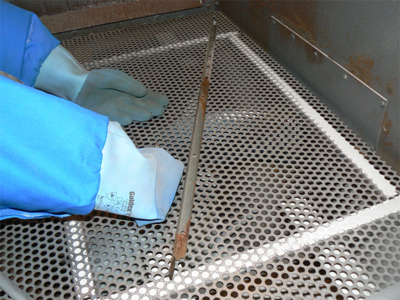

Démontage intégral de toutes les pièces et microbillage dans ma cabine (je l'ai remise en service la semaine dernière avec aspiration et filtration de poussière à décolmatage pneumatique, cyclone d'aspiration etc, du top matos..., ça fait un boulot de malade en un temps record :woohoo: , si j'avais su, j'aurais investi bien avant :blush: ) Image
MessagePosté: Mer Jan 09, 2013 7:44 pm
Après peinture, remontage des joints neufs, Image
MessagePosté: Mer Jan 09, 2013 7:46 pm

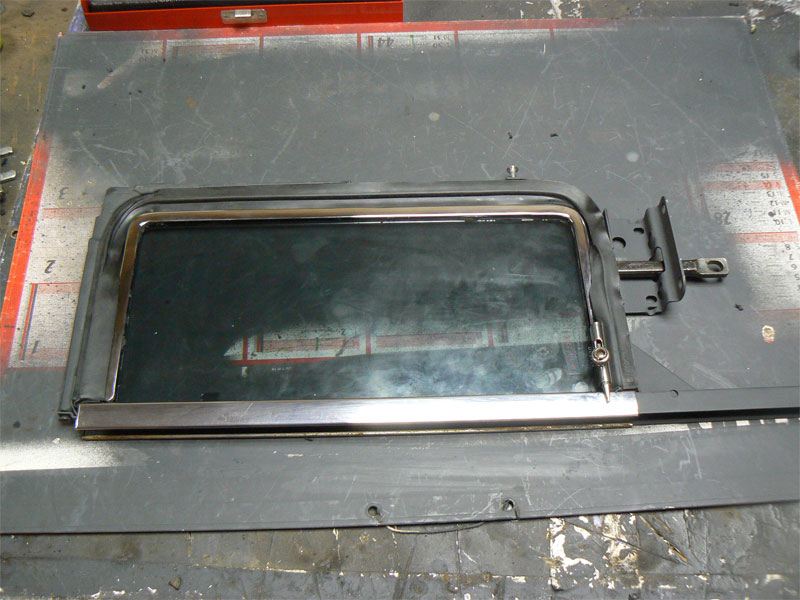

Et remontage de la vitre neuve teintée qui a été recollée dans son châssis d'origine rechromé par JisChrome :woohoo:, les baguettes inox ont été repolies par mes soins
2 heures de boulot par coté :S Image

Ben tiens, puisque t'as rien d'autre à faire et que tu t'emmerde :whistle: developpe un peu sur ta cabine...
J'ai une petite merde chinoise sans aspi mais hormis le problème de poussiére avec certains média, l'efficacité est correct sans plus, je sais pas si j'ai un probléme de débit ou si c'est le pétard qui est bidon.

J'ai créé un sujet dans le technique, la buse de ton pistolet doit être calibrée avec la puissance de ton compresseur...;)

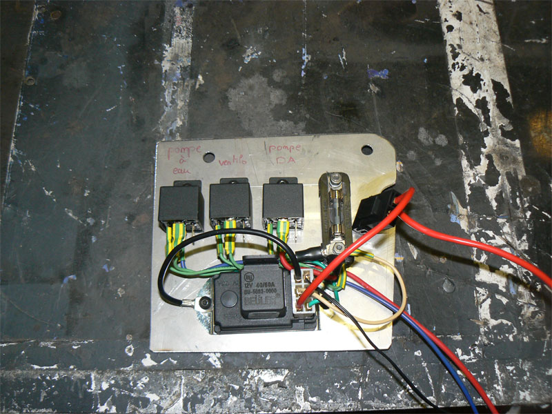

Le faisceau électrique est avancé au maximum de mes possibilités, il faudra le finir lorsque l'auto sortira de carrosserie, j'ai terminé la platine qui sera planquée sous l'aile coté conducteur, elle reçoit les relais de pompe à eau, pompe de DA et commande directe de ventilos, j'ai aussi monté le relais thermostatique reglable qui commande la mise en marche des ventilos à partir d'une sonde placée dans le radiateur, merci à Bigger pour le bon plan au passage ;) la platine sera protégée par un capot amovible étanche (en cours de fabrication) Image

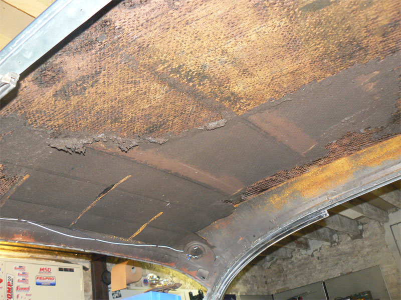

J'ai aussi déposé le ciel de toit de la bête, et viré le complexe isolant acoustique collé sous le toit depuis 1955 :S :S , j'en ai un peu chié :blink: :lol: :lol: , j'en ai profité pour refaire le faisceau des 2 plafonniers ;) Image

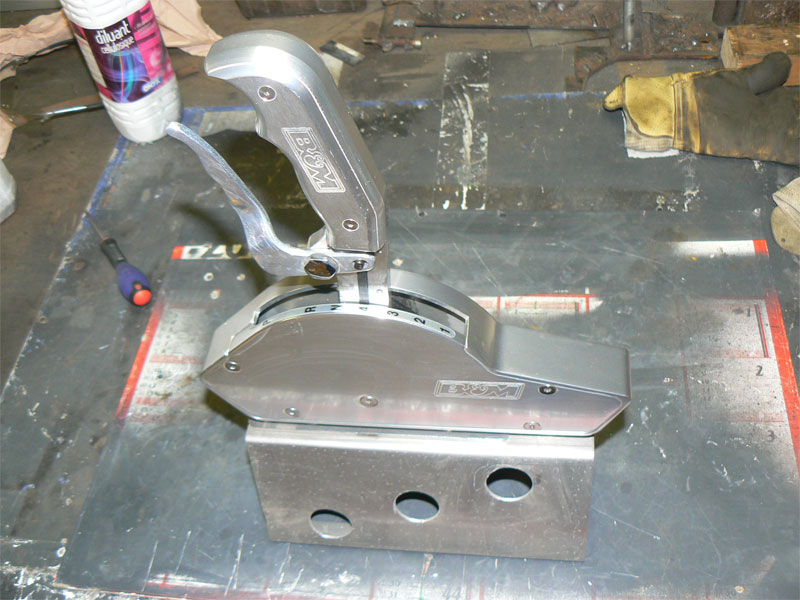

J'ai aussi modifié le shifter pour le passer en 4 rapports et recollé le sticker qui va bien :lol: , le support de shifter est un truc temporaire pour réaliser tout les montages à blanc, le vrai est un truc de malade qui sera découpé au laser dans une tôle d'inox poli avec le logo "nasty Bel Air" découpé au milieu :woohoo: :woohoo: Image

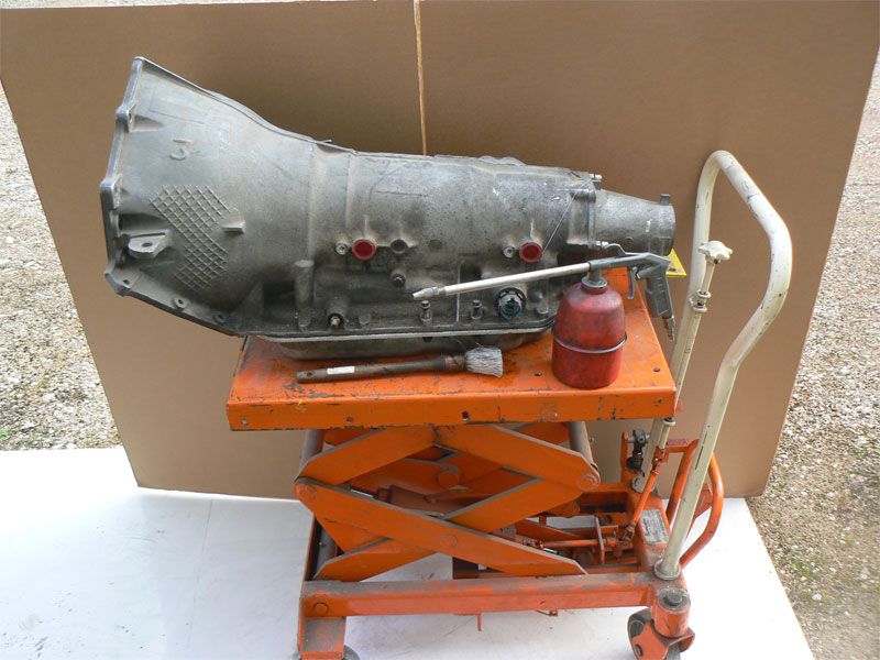

J'ai aussi attaqué la boite 4L80E, le kit de préparation / réfection TCI est commandé sur Ebay et j'ai attaqué le nettoyage de la boite à l'extérieur car mon pote, l'ours (Claude MONIER) est un grand méticuleux, il faut que les boites arrivent hyper propres avant réfection, j'me suis pas fait chier, j'ai posé la boite sur ma table élévatrice plutôt que de bosser à 4 pattes et se casser le dos ;)
Photo avant ;) Image
