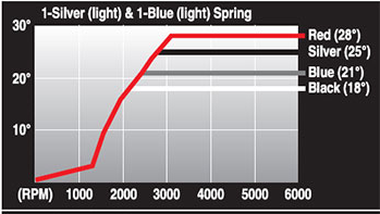

Dernière question, puisqu'on trouve sur tous les forums qu'il faut avoir en gros 36° d'avance a 3000 tours, pourquoi est-ce qu'MSD bride son allumage a 20° ???! :huh:
'68 Coroner
 Sujet du message: Re:Dodge Coronet 1968
MessagePosté: Mar Mar 03, 2015 9:51 pm
bin, parce qu'ils partent du principe qu'on a environ 16° au ralenti
et que 16+20=36...
MessagePosté: Mar Mar 03, 2015 10:01 pm
L'allumeur est "bridé" comme tu dit d'origine avec un "advance stop bushing" bleu soit 21°
Rien ne t'empeche de monter une des 4 couleurs dispos (qui vont de 18° à 28°).

Ah d'accord je comprends mieux !
Moi apparement je ne peux pas monter a plus de 10° au ralenti ! il me faut donc des bushing a 26° soit un Gris et un jeu de ressort Gris léger & Bleu léger, soit celle ci :
'68 Coroner
MessagePosté: Mer Mar 04, 2015 11:31 pm
J'ai finalement installé 2 ressorts bleus, parce que comme dit Peter dans sa vidéo "mieux vaut pas assez que trop d'avance :lol: " mais la ca commence a être pas mal on a l'impression que la voiture "force" moins a mi-régime :)
