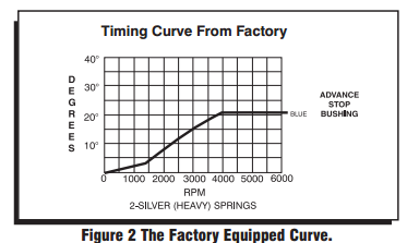

Aujorud'hui j'ai voulu peaufiner l'allumage mais c'est très bizarre !
Si je met 10° d'avance au ralenti (capsule débranché et dépression au carbu bouchée) je n'ai que 22° d'avance a 3000 tours !
Quelqu'un a une idée ???
'68 Coroner

Oui mais ca revient au même.. Je met 36° a 3000 tours je suis rendu a 20° au ralenti ! donc dès que j'arrête la voiture impossible de redémarrer..
'68 Coroner

Allumeur MSD Ready to run...
Oui mais moi avec autant au ralenti ca démarre plus :S (et oui depression bouchée)
AH ! Si j'en crois leur courbe d'origine ca serait normal ?? :huh: :huh:
'68 Coroner
 Sujet du message: Re:Dodge Coronet 1968
MessagePosté: Mar Mar 03, 2015 7:55 pm
oui, ça colle avec ce que tu as dis précédemment. Le zéro sur la courbe correspond à ton calage initial. Donc, si tu mets 10° au ralenti, à 3000 tours tu devrais avoir 10+15= 25°.
Si tu veux plus d'avance à 3000 trs, changes les ressorts d'avance centrifuge dans l'allumeur en t'aidant des tableaux fournis pour le choix des ressorts.
